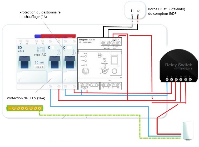

Non. Voici le schéma du câblage que j'ai depuis mercredi matin (et qui fonctionne selon mes souhaits)
Maintenant, je viens de lire vos nouveaux postes et je reste intimement persuadé que ce montage n'est pas l'idéal ; vos craintes sont les miennes aussi

Alors, sur la version que tu montres :
1 - déjà, c'est un FGS 211 et pas 212 (c'est cool, il accepte jusque 16A d'après son manuel)
2 - le module lui-même est alimenté avec la phase sur le 2A (c'est cool)
3 - le ballon est sur le "alternative power supply" (les deux bornes du milieu, I et O) avec arrivée sur I depuis le 16A et départ du 0 vers le ballon.
Donc, en résumé, ton Legrand 03820 fait la conversion téléinfo vers contacteur (plus délestage ce qui est mieux). Ton Fibaro fait relai de puissance, piloté par ce contacteur et par la box.
Puisque le module permet deux circuit différenciés, il est prévu pour servir de relai (sur le papier, c'était pensé pour les alim 24V CC à relayer mais ça marche aussi dans notre cas). Le principe est OK, à condition que ce soit bien un disjoncteur 16A et pas 20A. J'espère juste que ton ballon ne tire pas plus que 16A sinon Clac la nuit et GlaGla le matin.
Un petit point par contre, ton S2 est le pilote mais la phase que tu apportes est celle du 16A alors que tu devrais plutôt prendre celle du 2A (2A vers contacteur ECS vers S2, retour par le neutre du module). Ce sera plus sûr mais surtout ça évite des effets différentiels sur le neutre (le module est prévu pour que les S1/S2 soient sur la même phase que l'alim de l'electronique et non le circuit de puissance.
C'était aussi ce que je croyais (et le câblage que j'avais réalisé initialement si je comprends bien ce que tu écris) mais dans ce cas, ça saute

Concernant l'effet Joule, il n'y a aucune surchauffe actuellement au niveau des FGS-212 (tu me fais remonter loin dans mes souvenirs en évoquant cette loi :D )

TJL21 a écrit:Dois-je vraiment répondre ?...
Tu fais comme tu veux.
Et vu que c'est ce que tu fais depuis le début sans chercher à comprendre les messages que certains t'adressent pour essayer de t'aider (moi y compris), je m'abstiendrai de continuer à commenter ta demande d'aide qui tourne en rond depuis le début ;)
Re: quel module fibaro pour simuler une impulsion HP HC ?
Messagepar jbourdin » 02 Juin 2018 17:45
Ok, FGS 212 donc. Tant pis. :lol:
Tu as 2 ballons sur la même ligne où bien tu vas faire deux montages ? (un relai FGS par ballon).
Par ce que 2200W en 230V, ça donne 9,5A (et 1200W donne 5,2A) donc si tu as un seul ballon sur un FGS, ça tient sans souci. Les deux, je pense que tant que ça ne tire pas au max en même temps ça passe mais ça risque à un moment de pas passer.
Ne pas se fier à l'absence du surchauffe : quand ça commencera à sortir du domaine de fonctionnement, ça ne durera pas assez longtemps pour que tu remarques la surchauffe. :(
Et au prix d'un second module, tu refais sur ton second legrand le même montage avec le second ballon, chaque fois protégé par un 10A (restons cohérent, la protection doit être aussi exigeante que le module). Pour gagner de la place, tu supprimes le 2A et tu prends la phase du 10A associé à chaque module. En bonus, tu pilotes deux ballons indépendamment, ce qui peut être pratique selon l'usage de la maison (un ballon pour une seconde salle de bain pas toujours utilisée).
Clairement, c'est d'avoir de petits ballons qui permet d'utiliser des micromodules en relai, mon ballon à 20A, je n'aurais pas pu.
P.S- As tu regardé le QUBINO ZMNHAD1 ? Il fait le même job et te donne en plus la consommation. Tant que tu restes dans les 10A, tu as pas mal de solutions possibles.
jbourdin
Messages : 90
Inscription : 21 Fév 2018
Messagepar TJL21 » 03 Juin 2018 10:19
jbourdin a écrit:Tu as 2 ballons sur la même ligne où bien tu vas faire deux montages ? (un relai FGS par ballon).
Je vais me répéter mais ce n'est pas grave... oui j'ai 2 tableaux électriques dans la maison : un principal et un secondaire. Dans chacun des tableaux, j'ai un ECS.
Le premier, de 50l., est branché sur le 03821 et le deuxième (de 200l.) est sur le 03820
jbourdin a écrit:Ne pas se fier à l'absence du surchauffe : quand ça commencera à sortir du domaine de fonctionnement, ça ne durera pas assez longtemps pour que tu remarques la surchauffe. :(
Oui je sais qu'il faut toujours se garder une marge de sécurité ;)
jbourdin a écrit:Pour gagner de la place, tu supprimes le 2A et tu prends la phase du 10A associé à chaque module. En bonus, tu pilotes deux ballons indépendamment, ce qui peut être pratique selon l'usage de la maison (un ballon pour une seconde salle de bain pas toujours utilisée).
Je dois garder mon 2A en protection de mon gestionnaire de commande, c'est recommandé
jbourdin a écrit:P.S- As tu regardé le QUBINO ZMNHAD1 ? Il fait le même job et te donne en plus la consommation. Tant que tu restes dans les 10A, tu as pas mal de solutions possibles.
Non je ne connais pas tous les modules encore :mrgreen: je me lance et j'avoue qu'un de mes défauts est l'impatience... donc j'ai cherché une solution rapide au moment où j'ai commencé pour domotiser mon ECS dans le but de pouvoir le contrôler à distance, histoire d'avoir de l'eau chaude à notre retour de vacances l'hiver dernier ; mais il m'est arrivé quelques péripéties avec le premier FGS que j'ai reçu (et avec le fournisseur également d'ailleurs)
Pour en revenir au ZMNHAD1, c'est vrai que d'avoir l'information de consommation en plus me séduit :arrow: je verrais pour remplacer un des 2 FGS à l'occasion...
