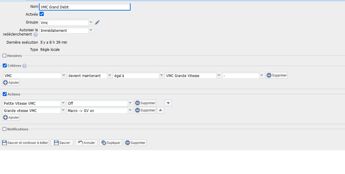

oui les cablages sont ok et la vmc fonctionne bien en PV et GV
voila ce que j'ai fait ça a l'air de fonctionne
j'ai creer un etat virtuel nommer VMC avec 2 valeurs PV et GV

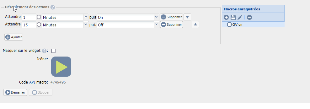

j'ai creer une macro GV
et 2 regles
une pour la gv
Vmc GV.png (30.78 Kio) Consulté 36986 fois

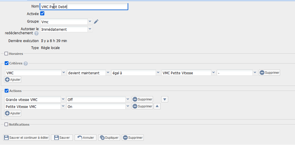

et une pour la PV
vMC pV.png (29.72 Kio) Consulté 36986 fois

je reviens leger soucis quand je lance la GV j'ai mis une tempo de 15min le soucis il ne se met pas en PV....
et la je bloque
