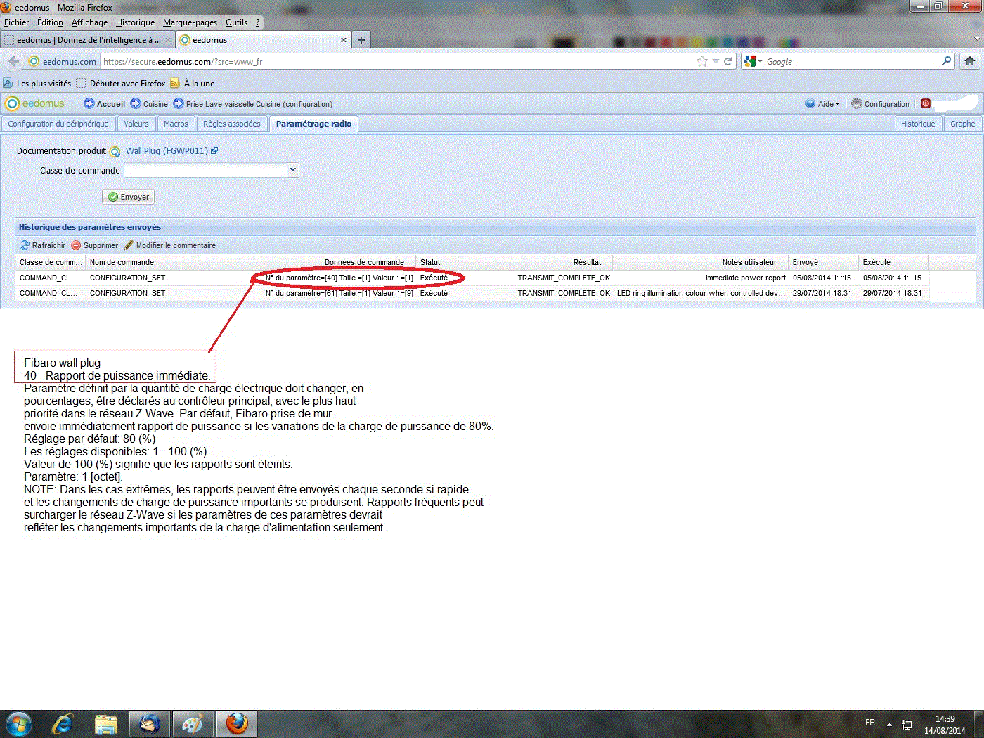

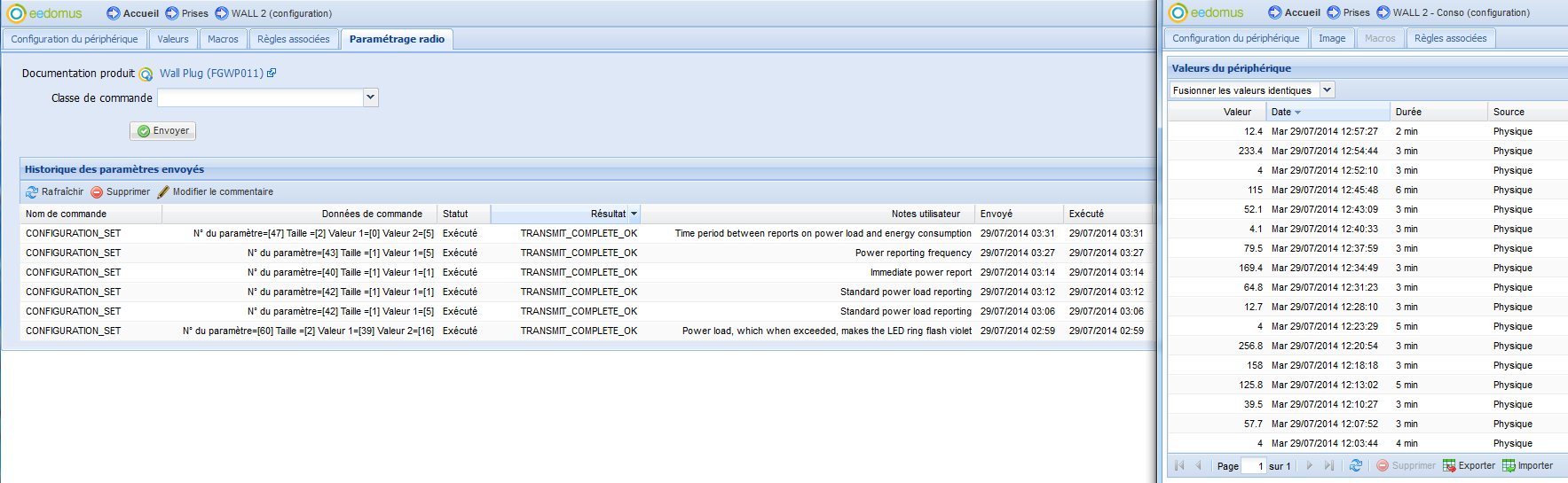

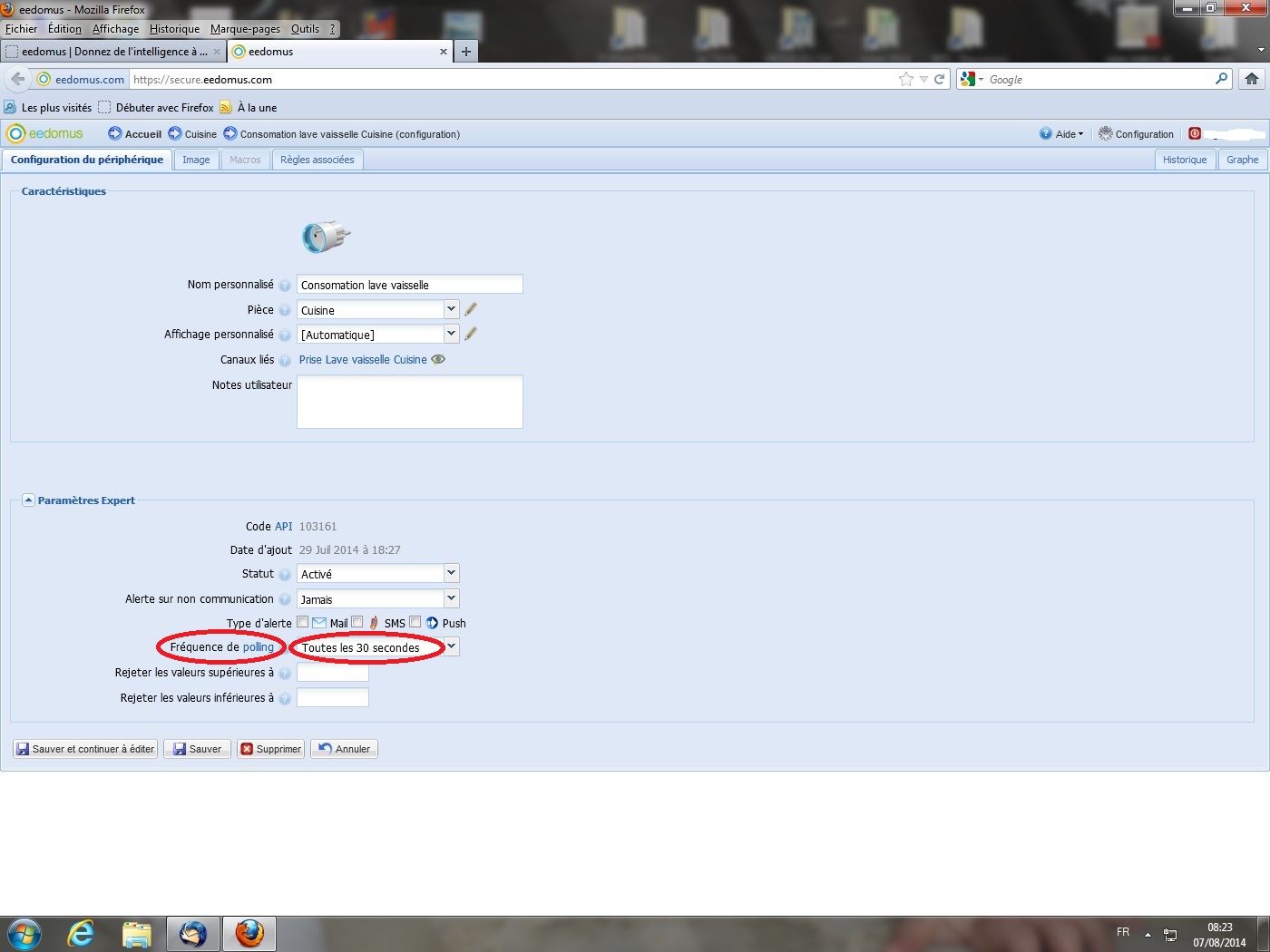

J'ai configuré les paramètres expert dans la conso de mon lave-vaisselle
paramètres expert conso lave vaisselle.jpg (187.45 Kio) Consulté 13928 fois

bigoudène1 a écrit::wave:
Suite du message, impossible de transférer une autre pièce jointe :twisted: .
Les remontées se font plus souvent. Quand je le pourrais je mettrai la pièce jointe

Le soucis du pooling c'est que le réseau va être solliciter toutes les 30s même lorsque la conso sera à 0! :(

Je confirme que chez moi le polling a 2 minutes permet d'avoir l'info toutes les deux minutes.
Pas sur que le sous paramètrage fibaro prenne le dessus ;-(

Moi j'ai tjs le problème avec des fois des mauvaises remontées du à une trop forte sollicitation au niveau du polling ... En fait je me demande vraiment si les paramètres zwave des modules sont vraiment pris en compte.

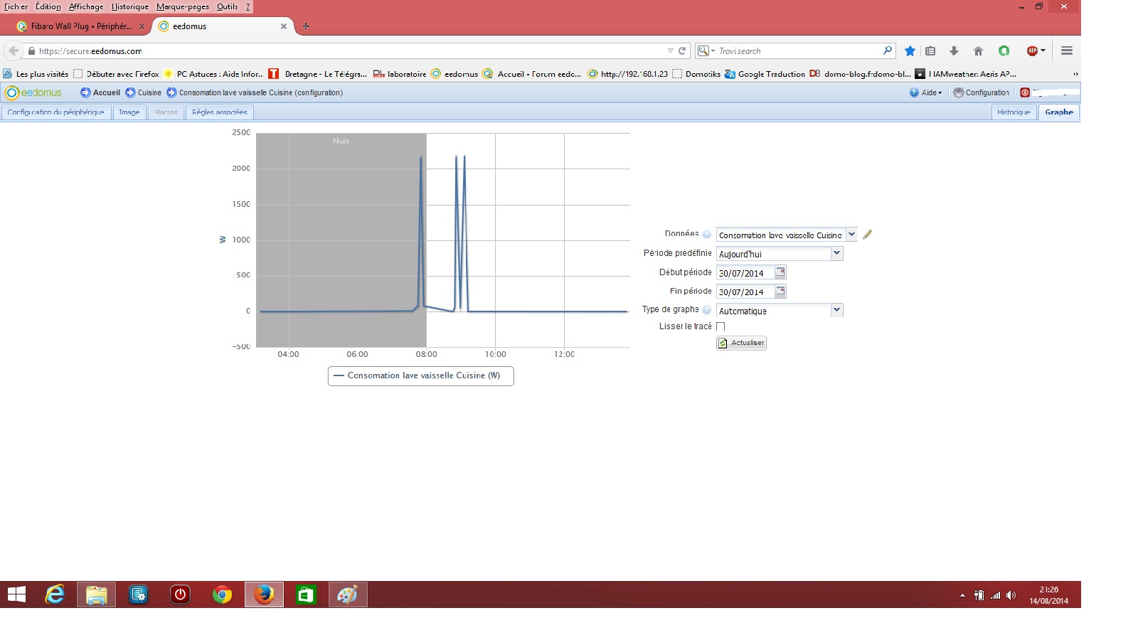

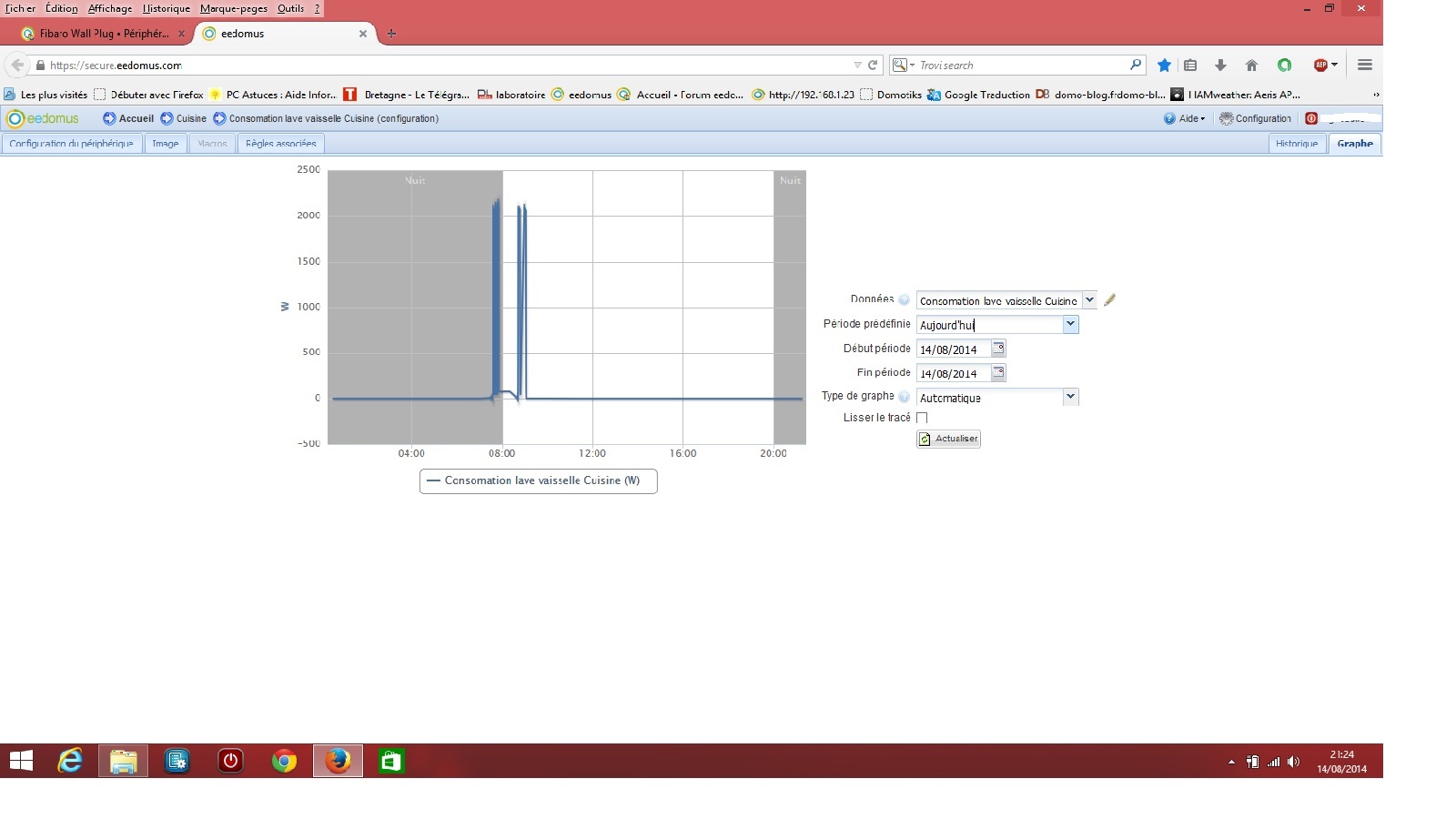

Depuis que j'ai changé le polling (voir plus haut) et les paramètres radio, les remontées se font plus souvent.
conso lv-historique.jpg (222.08 Kio) Consulté 13830 fois
pour les paramètres radio
paramétres radio lv.gif (242.16 Kio) Consulté 13830 fois
Lorsque le cycle du lave vaisselle est terminé, la prise s'éteind, du coup, les remontées ne se font plus toutes les 30 secondes puisque la conso est à zéro.

alexzen a écrit:Tu as mis 1% d'écart ?
Tu dis que la prise s'éteint toute seule, tu l'as fais dans une règle ? mais dans ce cas tu l'allumes avant ton cycle ?
:wave: alexzen

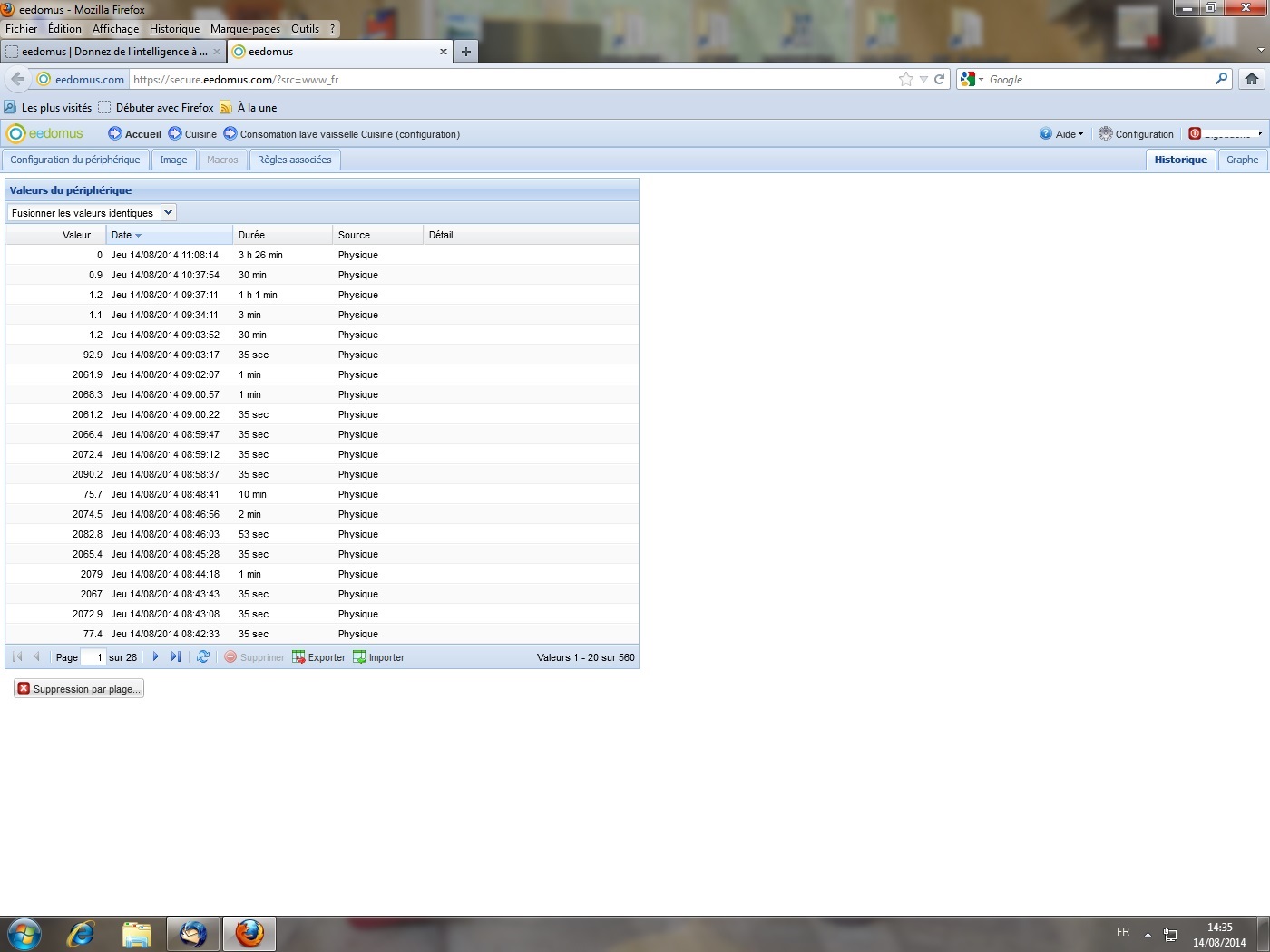

pour répondre à ta première question, voici les graphes avec les paramètres radio
paramètre à 80% pour l'écart
conso lv avec ancien paramètres radio.jpg (162.85 Kio) Consulté 13803 fois
paramètre à 1%
conso lv avec nouveaux paramètres radio.jpg (161.07 Kio) Consulté 13803 fois
le graphe à 1% est plus précis.

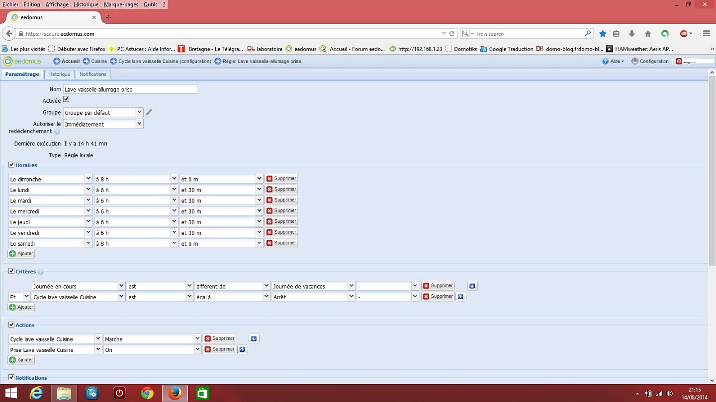

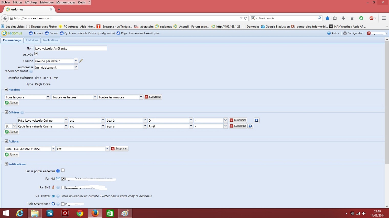

Pour ta deuxième question. L'allumage et l'arrêt de la prise se font avec des règles.
Voilà la règle pour l'allumage de la prise
règle alluage prise lv.jpg (213.81 Kio) Consulté 13809 fois

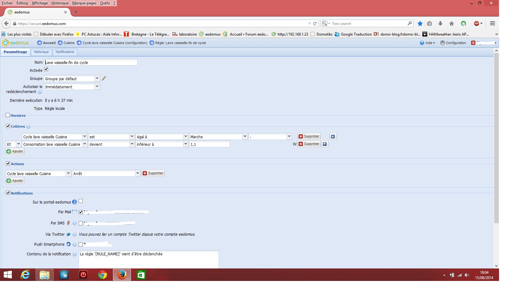

la règle pour la fin de cycle (pour pouvoir après arrêter la prise) (cycle lave vaisselle est un actionneur)
règle fin cycle lv.jpg (231.84 Kio) Consulté 13771 fois
La règle pour arrêt prise (suite à la fin de cycle)
règle arret prise lv.jpg (213.7 Kio) Consulté 13809 fois
Le matin, la prise s'allume automatiquement, je n'ai plus qu'à tourner le programmateur pour mettre en route le lave vaisselle, et à la fin du cycle, la prise s'arrête ce qui évite au lave vaisselle de rester allumer jusqu'à ce que l'on rentre (sinon il clignote END jusqu'à ce que l'on remette le programmateur sur "Arrêt"

Messagepar alexzen » 14 Août 2014 22:07
Juste excellent ! Explication claire et précise que je vais mettre en application d'ici peu !
Un grand merci je reviens ici une fois en place :)
Par contre tu pars du principe que tu ne fais qu'un cycle par jour ?

Messagepar bigoudène1 » 15 Août 2014 17:23
alexzen a écrit:Juste excellent ! Explication claire et précise que je vais mettre en application d'ici peu !
:wave: alexzen
Pour répondre à ta question, généralement je ne fais qu'un cycle par jour.

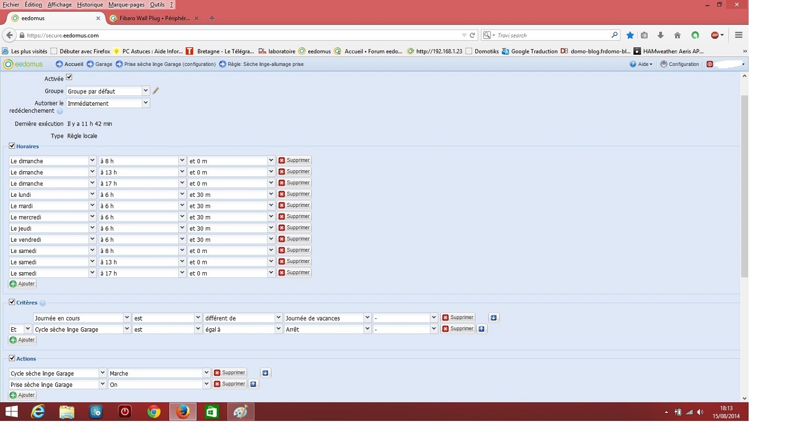

Si tu veux en faire un autre ou plusieurs, tu peux utiliser la règle que j'ai fait pour l'allumage prise du sèche linge (qui généralement tourne plusieurs fois par jour le samedi ou dimanche).
règle allumage prise sèche linge.jpg (241.88 Kio) Consulté 13770 fois
