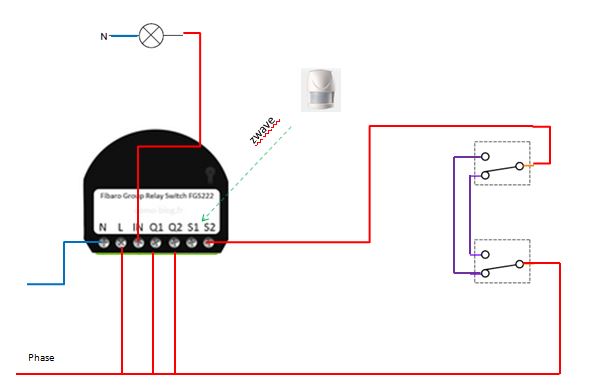

Messagepar krystyan » 20 Avr 2020 09:52
une autre possibilité serait peut être d'utiliser en association directe un FGS222
canal 1 pour le détecteur canal 2 pour les va et vient
Ainsi les va & vient seraient prioritaires sur le détecteur

Je ne comprends pas. Le 222 est bien pour 2 charges ? Hors, ici, il n'y a qu'une charge.
Tu veux peut-être parler du 212 (aujourd'hui en concurrence avec le plus récent 213) ?
Je vais explorer cette voie. Comment associer avecl e va et vient ? Les association sont entre périphériques ZWave. Le V&V est filaire.
Je ne comprends pas tout.

Il s'agit bien du FGS222 utilisé en inverse le IN est raccordé à la lampe O1 et O2 à la phase
S2 à l'arrivée de la phase en provenance du va & vient

Messagepar ThierryStrad » 20 Avr 2020 11:13
OK => le V&V commande S2. Q2 est rebouclé sur S1. Q1 pilote la lampe ?
Ai-je bien compris ?

Messagepar krystyan » 20 Avr 2020 12:30
je vais faire un schéma

Messagepar krystyan » 20 Avr 2020 13:05
Il faut associer le détecteur au canal 1

Messagepar ThierryStrad » 20 Avr 2020 16:01
Bien vu !!
Sur le schéma constructeur du FGS222, IN et L sont reliés :
Donc, cette liaison est à effectuer par le client par pontage (shunt) ?
Confirmes-tu ?

Messagepar ThierryStrad » 20 Avr 2020 16:08
Et la génération "2" switch 213 et 223, n'offrent pas cette option. Il n'y a plus IN et L, mais L et L. Je viens de sonner un FGS213. Les deux L sont en court circuit.
Les schémas ne sont pas les mêmes entre switch et switch 2

Messagepar krystyan » 20 Avr 2020 16:10
Non il n'y a pas d'autre pontage que ceux de mon schéma.
le schéma constructeur est une autre façon d'utiliser le FGS pour gérer distinctement deux charges (ou deux lampes) en connectant celles-ci respectivement sur Q1 et Q2
Dans mon schéma il n'y a qu'une seule charge (ou lampe) qui est connecté sur IN
Il faut bien prendre un FGS222 et pas un FGS223

Messagepar ThierryStrad » 20 Avr 2020 16:12
Vraiment bien vu !
Je pense que tu m'as donné la solution.
Cela fait des jours que je galère. Je vais acheter un 222 de ce pas.
Merci !!
