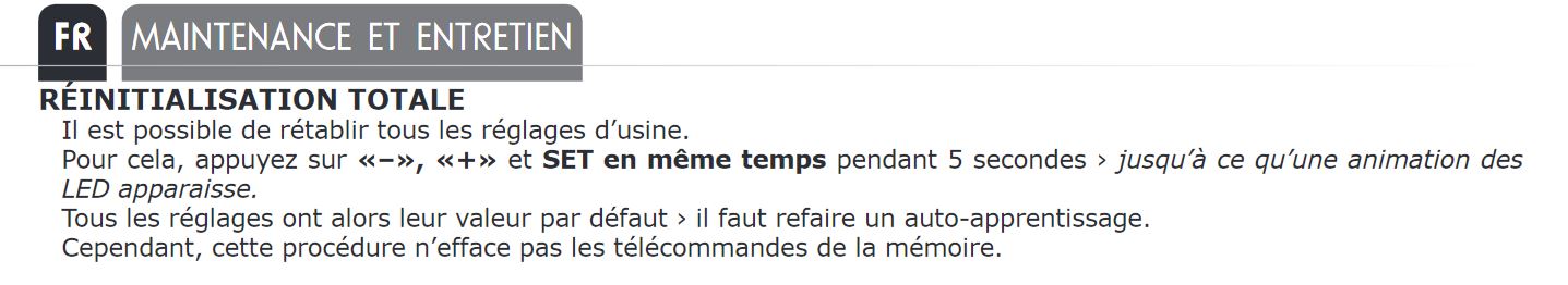

Messagepar rover820i » 17 Mars 2018 16:47
Chelou ton truc.
Existe-t-il une procédure de réinitialisation de ton portail ?
Re: [Résolu] Eclairage extérieur
Messagepar merguez07 » 17 Mars 2018 16:53
Messagepar papalucas » 19 Mars 2018 19:11
Bonsoir à tous,
J'ai réinitialisé le portail comme vous me l'avez conseillé, rebranché le module. Je teste de fermer avec mon tél et ça marche ! Je rentre, je teste au portier et la rien :evil: :evil: :evil: . J'ouvre avec la télécommande et la je peux fermer/ouvrir avec le portier ou le tél. Du coup, il faut toujours l'action de la télécommande :roll: :roll: :roll: .
J'ai l'impression qu'il va falloir que je choisisse entre le module et le portier :(
