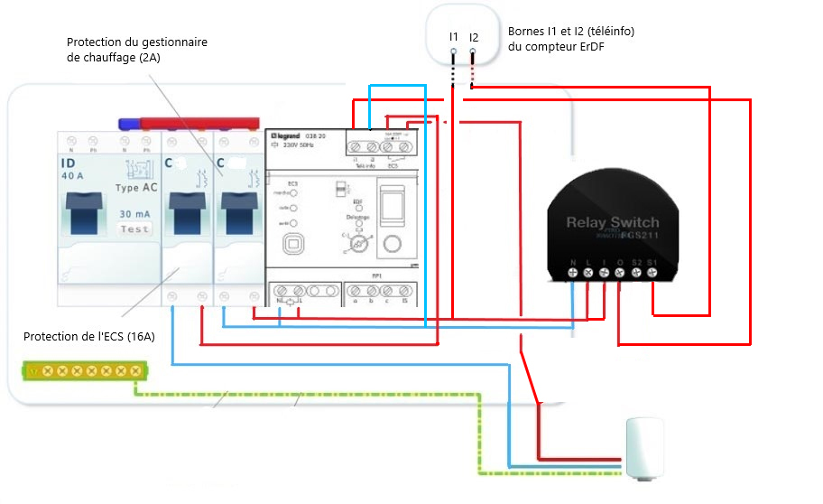

Mais non, mais non... arrêtez avec ce relais de puissance :!: Le FGS ne sert que de commutateur soumis à des règles. Le gestionnaire de commande Legrand (dont j'ai écris la référence sciemment pour que vous puissiez aller voir la description) remplit ce rôle
Je n'aurais jamais délibérément installé un contacteur sans m'assurer de la sécurité de mon montage :idea: je n'ai pas envie de mettre le feu chez moi.
Au passage, avec cette installation, il est toujours possible de gérer manuellement l'arrêt/marche/auto de mes ballons ;)

Non ton schéma électrique est très clair : c'est bien le FGS qui fournit l'alimentation électrique à ton ballon d'eau chaude.
Re: quel module fibaro pour simuler une impulsion HP HC ?
Messagepar ali02 » 31 Mai 2018 13:28
au vu de ton schéma, c'est bien le ballon tu alimentes avec le fgs ...
il joue le role de ton contacteur jour nuit alors que le fgs ne devrait etre la que pour envoyer le signal a ton contacteur jour nuit qu'il doit se declencher.
D'ailleurs pourquoi avoir viré le contacteur jour nuit ... C'est lui qui fait le boulot.
Le fibaro est juste la pour "dire" au contacteur jour nuit, active toi ou desactive toi.
Mais si, mais si... :) ton schéma de câblage montre bien que tu by-pass ton gestionnaire de commande LEGRAND. Donc il te faut un relais de puissance ou recâbler la commande de chauffe eau avec ton module LEGRAND qui soit-disant en passant ne peut commuter que 16A sur sa sortie relais (à priori, c'est suffisant).
Si c'est toi qui a refait toute ton électricité chez toi, il y a peut être d'autre chose à revoir... ;)

Si je ne me trompe pas, à contrôler quand même, voilà le câblage à faire :
Sans titre-1.jpg (143.38 Kio) Consulté 17219 fois
Edit => en lisant les schémas électriques du Legrand 03820, je ne suis pas sûr que son entrée accepte une tension... Ca revient donc probablement à laisser tomber cet appareillage et passer sur un relais plus classique type HC/HP avec un schéma comme en première page. Ou peut-être à câbler le connecteur I du FGS sur le connecteur i1 du 03820, et le connecteur O du FGS sur le connecteur i2 du 03820.
Mais on est quand même sur une sacrée usine à gaz.

De ce que j'ai vu et lu, tu as clairement des liens entre le Fibaro et le ballon. Le montage proposé partout, qui exploite le relai comme il faut, ne doit pas avoir du tout de Fibaro entre le relai et le ballon. Le Fibaro n'a d'interaction qu'avec la connection "pilote" du relai et doit éviter la puissance.
Tu ne dois donc brancher le Fibaro que sur l'alimentation en 2A max pour qu'il fonctionne et sa sortie doit piloter le relai sans avoir le moindre câblage avec le ballon. Si ton montage ne tient pas sur 2A, c'est qu'il est faux.

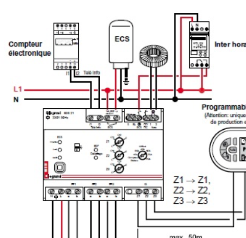

J'ai deja dit dans un précédent post qu'il serait plus tranquille en utilisant son 03821. il est plus complet...Entrée inter-horaire et HP/HC
Capture d’écran 2018-05-29 à 13.16.21.png (192.04 Kio) Consulté 17213 fois

STOP ! Ceci est une ineptie ! Lis bien le descriptif des deux références que j'ai donné (03820 et 03821) et tu verras que la seule différence est la gestion des zones de chauffage... L'inter-horaire représenté sur ce schéma (qui provient de la doc Legrand) n'est là que pour, je cite "Il est possible de piloter le chauffe eau à distance (par horloge par exemple) en appliquant une tension 230V sur l’entrée « horloge »"
Pour info, j'ai les deux références : une dans chacun de mes tableaux pour piloter des zones différentes (et deux ECS différents)
Mais je veux bien être moins ignare et, si tu sais m'expliquer à quoi servent ces entrées (alors que nous avons déjà de quoi gérer les HC/HP dans ledit module) je suis preneur :idea: personnellement, je ne me sers que des HCs

Je ne me fais aucun souci quant à ma rénovation électrique… celle-ci a 5 ans et est complètement aux normes. Nous sommes ici en présence d’un mélange de domotique (sujet que je découvre) et d’électricité. D’où ma difficulté :)
rover820i a écrit:Edit => en lisant les schémas électriques du Legrand 03820, je ne suis pas sûr que son entrée accepte une tension... Ca revient donc probablement à laisser tomber cet appareillage et passer sur un relais plus classique type HC/HP avec un schéma comme en première page. Ou peut-être à câbler le connecteur I du FGS sur le connecteur i1 du 03820, et le connecteur O du FGS sur le connecteur i2 du 03820.
Ah !! Enfin on rentre dans le vif du sujet et on se concentre sur ce qui doit être : comment câbler un micro-module sur un gestionnaire de commande... le problème, mon cher rover, c'est que j'ai choisi ces appareils d'après mes besoins (et mûres réflexions) du moment et que je ne veux pas en changer :!: Tout fonctionne sans le FGS. Là où ça se complique c'est lorsque je veux rajouter la domotique... d'où ma persévérance à vouloir trouver le bon câblage (je reste persuadé qu'il y a moyen)
D'après la proposition basée sur ton schéma (que j'avais déjà envisagé), je ne pense pas que l'on puisse se servir de I1 et I2 comme tu le fais... ma réflexion : d'après le peu de connaissances que j'ai sur la téléinformation, c'est juste un signal véhiculant un message ; donc inutilisable dans le micro-module. Qu'en penses-tu ? Contrairement, je crois, aux bornes C1 et C2 qui sont des impulsions. Cela ne me semble donc pas logique de les faire transiter par le FGS puisque lui attend une tension
Il est clair sinon que je l'aurais fait, car cela mettait le Fibaro en amont et dans son rôle nominal ; et donc en adéquation avec le montage initial de Kitor :)
Cependant, j'avoue ne pas l'avoir testé, dans un souci de sécurité. Pour mon matériel d'abord, puis mon installation au complet dans un second temps
jbourdin a écrit:De ce que j'ai vu et lu, tu as clairement des liens entre le Fibaro et le ballon. Le montage proposé partout, qui exploite le relai comme il faut, ne doit pas avoir du tout de Fibaro entre le relai et le ballon. Le Fibaro n'a d'interaction qu'avec la connection "pilote" du relai et doit éviter la puissance.
Je partage entièrement ta réflexion :geek: et c'est là, justement, que le problème se pose :arrow: je reste quand même persuadé que la puissance a déjà été absorbée par le Legrand 03820/03821 et que ce qui en sort n'est que la tension qui part vers le ballon en temps normal (ici le FGS avec les règles que nous avons créées) pour en autoriser ou non le fonctionnement
jbourdin a écrit:Tu ne dois donc brancher le Fibaro que sur l'alimentation en 2A max pour qu'il fonctionne et sa sortie doit piloter le relai sans avoir le moindre câblage avec le ballon. Si ton montage ne tient pas sur 2A, c'est qu'il est faux.
Exactement ! Et vu que je ne connaissais pas vraiment le FGS et ses connexions, j'ai demandé de l'aide...
