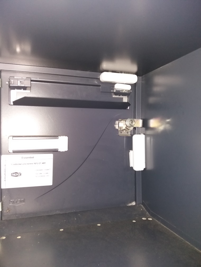

De mon côté, j'utilise le capteur d'ouverture NEO coolcam positionne à l'intérieur de la boîte aux lettres .
Il détecte la presence de lettres lorsqu'on ouvre le volet et colis si ouverture de porte.
Bien sûr lorsque je suis notifié par Push sur tel ou vocal sur l'enceinte du salon, je ne sais si c une lettre ou colis. Ce n'est pas grave car l'intérêt reste de savoir si il y a un truc dans la BAL.
Cela fait plusieurs mois que cela fonctionne très bien, pas de pb de mon côté de cage de faraday.
La BAL est encastrée dans le mur et à 30m de la box.
Il me simple que cela reste la solution la plus simple à mettre en œuvre dans le cas où cela marche.
J'ai fait un essai avec un zipato mais cela marche pas bien.
D'ailleurs que se soit ds une BAL ou porte (si ouverture et fermeture rapide, il suit pas).
Il a fini sur la porte de garage coulissant.
Donc à 20€ le detecteur NEO c à essayer.

J'hésite entre le détecteur d'ouverture et le détecteur de mouvement.
Sinon, tu l'as mis ou exactement ton capteur d'ouverture Néo?

Messagepar Franck » 25 Juin 2017 15:42
salut Anne-Marie,
ci-joint la photo
BAL
Le détecteur est sur le montant fixe de la boite (scotch double face). Le montant étant la moitié du détecteur, c'est juste d'où le sotch pour éviter qu'il bascule sous la pression de l'aimant.
L'aimant lui est sur le volet avec une petit cale boite pour rattraper la hauteur. Il est possible qu'a la longue je le colle au définitif afin que les facteurs ne me l'arrachent en postant une pile de pub...J'ai enlevé le cache de l'aimant pour minimiser le risque (moins encombrant).
Coté box, j'ai un perih d'état qui informe la présence de courrier dans le cas ou on loupe le push et la notif vocale ou cas ou Madame se pose la question en mon absence. Celui-ci se remet à pas de courrier à 20H.
Si autres idées, je suis preneur.

Messagepar anne-marie » 25 Juin 2017 18:46
Merci pour la photo Franck.
J'ai l'impression que ma boite au lettres n'est pas identique. Du coup le détecteur et l'aimant sont trop éloignés. Je vais essayer de coller un aimant plus gros.

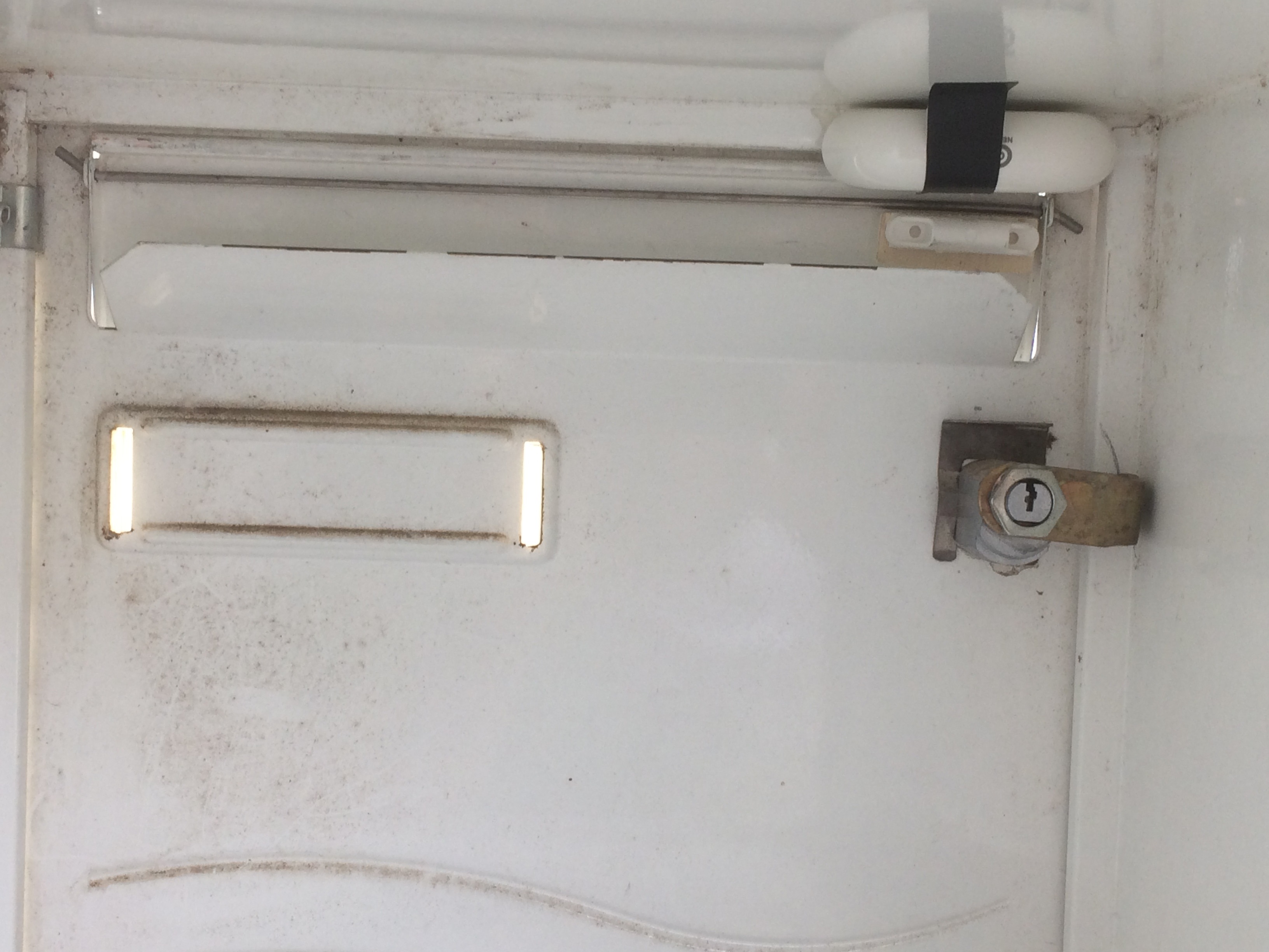

Voici pour ma part mon installation avec deux capteurs Fibaro FGK 101

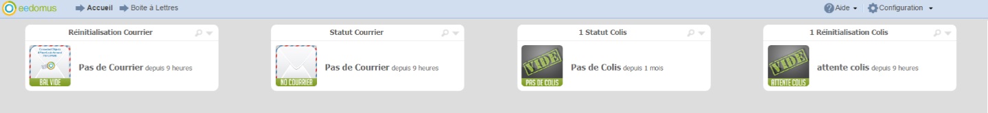

Et dans l'interface de la box avec notification par mail :
Ça marche plutôt bien avec une petite règle pour chaque pour réinitialiser l'état et blocage pour éviter les notifications courrier à 1 notification car le vent arrive à soulever le claper de la boite aux lettres.
