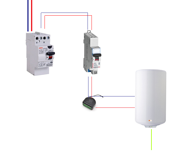

Pour rebondir sur ce topic, je me pose une question ; est-il possible de se passer totalement du contacteur jour/nuit pour relier le chauffe-eau directement du disjoncteur 16A du tableau vers le module ON/OFF ? Et gérer les HP/HC par des règles directement ? (j'ai déjà défini les règles HP/HC afin d'avoir le retour sur la tablette et réduire le fonctionnement de certains appareils pendant les heures pleines)
En fait, est-ce possible de faire ça :

Oui on peut se passer du relais et gérer les Ho/hc avec le qubino
On est d'accord on rajoute un fil, regarde sur la photo de mon montage

rover820i a écrit:Pour rebondir sur ce topic, je me pose une question ; est-il possible de se passer totalement du contacteur jour/nuit pour relier le chauffe-eau directement du disjoncteur 16A du tableau vers le module ON/OFF ? Et gérer les HP/HC par des règles directement ?
Habituellement les disjoncteurs des chauffe-eau sont des 20A et non pas des 16A. Et je ne brancherais pas un module Z-WAVE directement pour commander le chauffe-eau sans passer par le contacteur, cela me parait très risqué.
Sinon, même avec le contacteur, tu peux gérer les HP/HC via un module Z-WAVE et des règles.

Messagepar rover820i » 11 Nov 2016 10:36
stef31 a écrit:Bonjour,
Merci de ta réponse. Pour quelle raison est-il risqué d'utiliser un module z-wave (qui est un relais) pour commander un chauffe-eau ?
Mon but est justement de me passer du contacteur HC/HP du tableau. Ce dernier a pris l'eau à plusieurs reprises et comme je dois le refaire, j'élimine les éléments non indispensables pour ne pas avoir à faire leur remplacement :mrgreen:
De toutes façons, mon chauffe-eau consomme 2.400W, ce qui est je trouve borderline par rapport à la puissance maxi admissible des modules relais (généralement 2.500W). Donc j'oublie :mrgreen:
