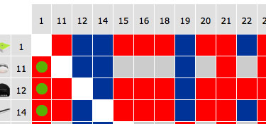

Messagepar dplein » 17 Mai 2016 13:04
T'as vu ma matrice, elle est plus belle que la tienne. Toutes les pastilles sont vertes dans les carrés correspondante à l'eedomus....
mai.tiff
matrice
mai.tiff (17.84 Kio) Consulté 43008 fois

Re: Matrice radio - noeud inconnu
Messagepar latoupie » 17 Mai 2016 13:20
LOL c'est la même que la mienne ... mais si je regarde les carrés rouges, certains devraient être bleu car module sur secteur, donc communication entre eux ....mais ce n'est pas le cas sur les modules en zwave+ :x
Messagepar dplein » 17 Mai 2016 13:24
Regarde le 12 et 14 chez moi, d'un coté il est rouge et de l'autre il est bleu, c'est normal ???
Et les noeuds morts, on peut les supprimer sans problème???
ET pourquoi, j'ai des pastilles vertes sur des cases rouges ???? Elles devraient être bleues...
Aie aie, je crois que je vais aller bricoler dehors et revenir plus tard.... :D :D

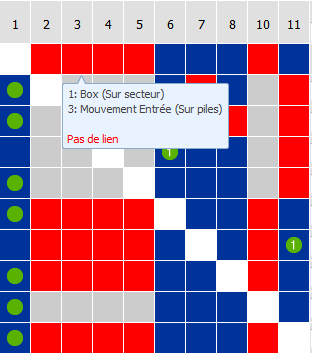

Messagepar ctve » 17 Mai 2016 13:44
dplein a écrit:Regarde le 12 et 14 chez moi, d'un coté il est rouge et de l'autre il est bleu, c'est normal ???
Chez moi c'est possible sans problème
dplein a écrit:ET pourquoi, j'ai des pastilles vertes sur des cases rouges ???? Elles devraient être bleues...
C'est expliqué dans l'info bulle de la matrice :
"Si une pastille verte se trouve sur une case rouge, une optimisation du périphérique est probablement nécessaire."
ctve
Messages : 496
Inscription : 13 Nov 2015
Localisation : Toulon (Var)
Messagepar dplein » 17 Mai 2016 14:10
Merci pour ta réponse mais je n'arrivais pas à lire la bulle dans mon explorateur. je vais essayer sous firefox.

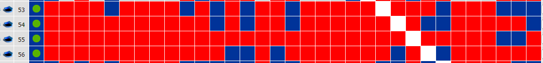

Messagepar aurique » 17 Mai 2016 14:59
Perso , ma matrice est quasi toute rouge .... alors que tout fonctionne au poil !! :)
il n'y a aucune symétrie non plus d'ailleurs.
Messagepar Kitor » 18 Mai 2016 06:55
Quid des bulles 1 à l'intérieur de la matrice ?
La mienne est devenue bien rouge aussi par contre tout fonctionne comme avant ;)
Messagepar Madoma73 » 18 Mai 2016 08:47
dplein a écrit:ah bah zut je la vois moi.... bon je la convertit en jpg
même matrice que toi, tous les periphs qui communiquent en direct avec la box sont dans une case rouge au lieu d'une bleue.....
Messagepar ctve » 18 Mai 2016 09:28
Chez moi tout est normal.
Ma matrice est bien symétrique.
J'ai fait une optimisation complète cette nuit et ma matrice est restée "normale" : cases bleues avec leur points verts aux endroits "qui vont bien" et cases rouges aux endroits où il y en avait déjà avant la mise à jour mais où c'est normal (périphériques Zwave trop éloignés les uns des autres).
