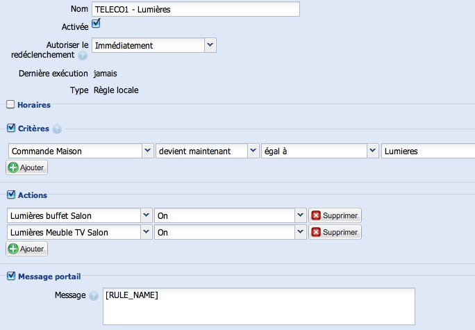

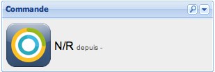

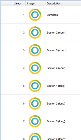

Messagepar dramces » 02 Nov 2012 19:24
Bonsoir et merci pour ta réponse.
Alors, je doutais qu'une règle change quoique ce soit (pour que la règle fonctionne, le changement d'état doit etre détecté - comme pour un interrupteur), mais dans le doute, j'ai fait une règle et rien de neuf.
Voici quelques captures d'écran :
L'état qui ne change pas
Les 8 états... :
Les 8 états dont le premier renommé pour les essais
La règle créée pour l'occasion...
La règle faite pour l'essai... sans succés...
Je désespère là. Je croise les doigts pour que ce ne soit pas un dysfonctionnement matériel. Mais cela en prend la tournure :(
