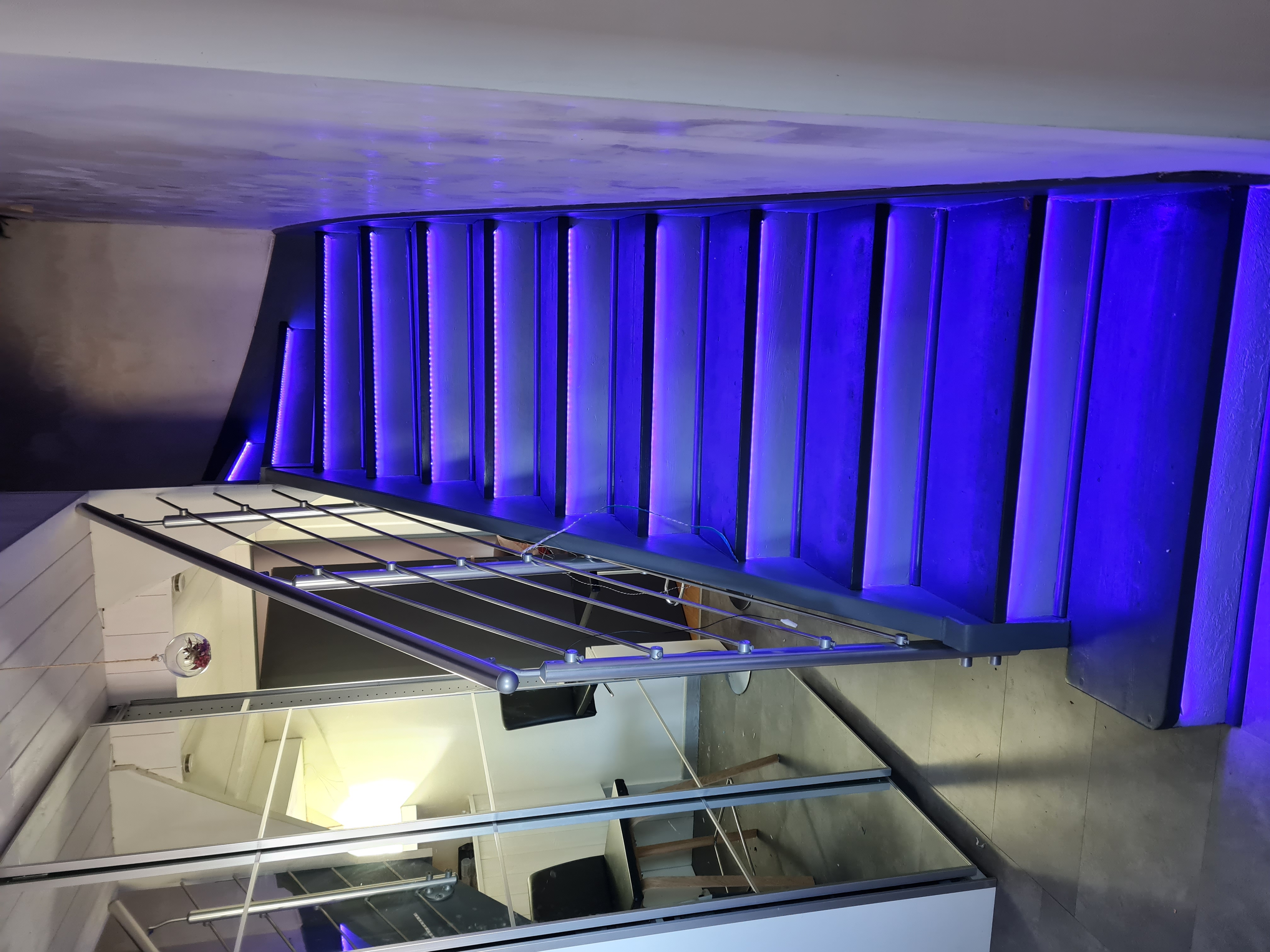

Salut fullpower j'ai percer les marches et câbler à l'arrière , ensuite câblage en parallèle , le truc de fou c'est que chaques marches de 900mm consomme presque 1 Ampère après 5 marches mon petit transfo usb qui supporte 3A Ampères à faiblit et le ESP 8266 à buguer , pour les tests avant de recevoir une alim adaptée , j'ai brancher une alim d'ordinateur 5 v 30A . c'est un gros boulot , mais cela vaut le coup ;)

Ok, mais pour tes marches, chacune d'entre elle est indépendante du coup ?
Pour la config de WLED tu as fait 25 segments (= nombre de marche de ton escalier) ?

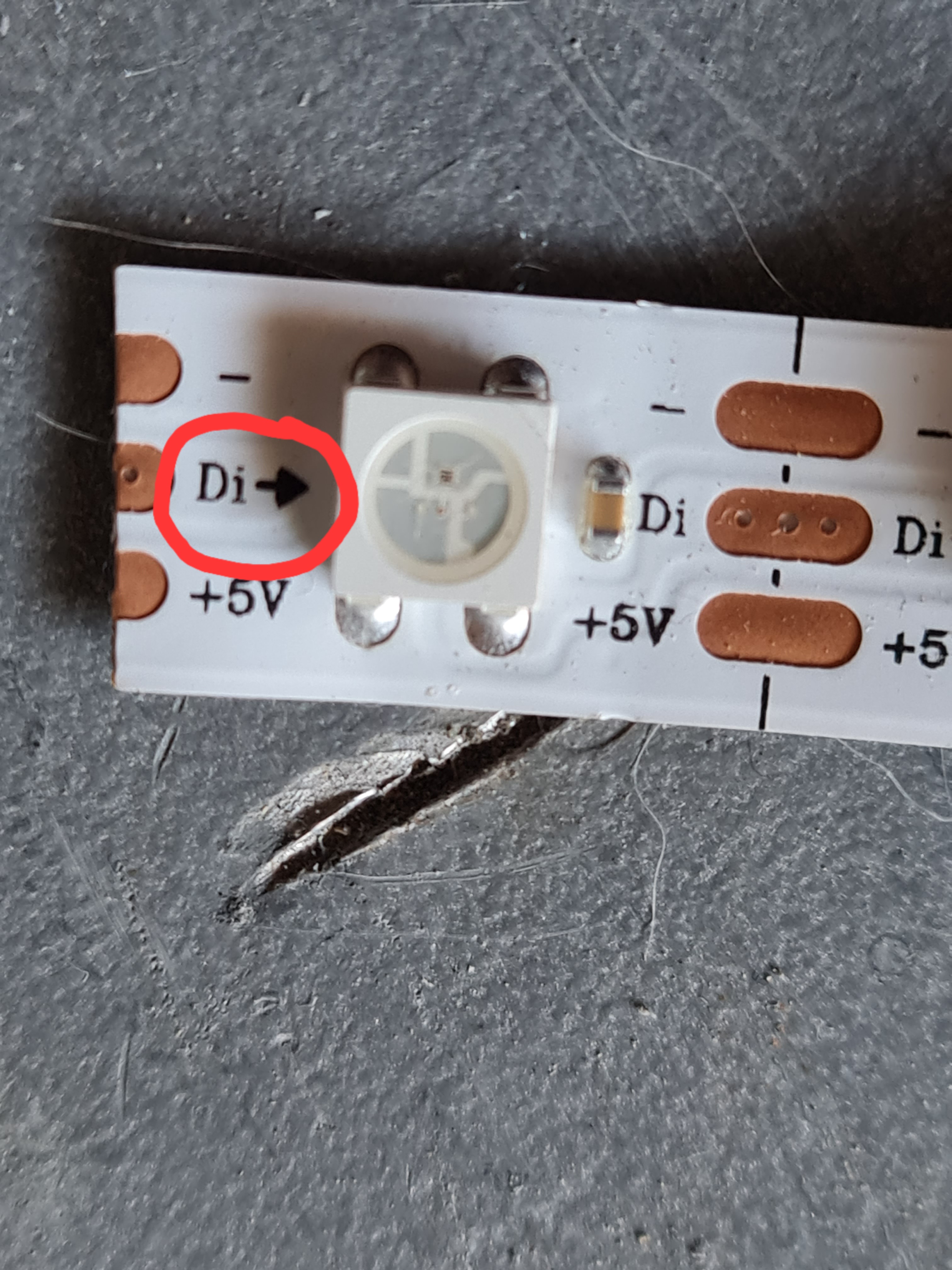

Messagepar ARTNOW » 20 Mai 2022 19:10
escalier
Bonsoir bon problèmes résolus , regarder les photos je suis probablement un peux con , car je n'avais pas vu et pas compris qu'il y avais un sens pour injecter le signal via le bus sur le ruban USB , en même temps doc en anglais très laconique et des yeux d'un mec de 54 ans qui faiblissent ;) , si vous faites correctement les branchement + / bus /- avec une bonne alimentation de 20 ou 30 Ampères cela roule .tuto à venir si besoin , merci d'en faire la demande ;) .....

Messagepar ARTNOW » 20 Mai 2022 19:16
vous noterez que 1 cm âpres la première flèche le cordon ne comporte pas le composant (qui permet l'indexation) et la flèche donc il faut couper le cordon de façon à avoir la flèche sinon le fonctionnement sera erratique .Ceci est valable pour mes cordons led , les autres je ne sais pas .....

Messagepar fullpower » 21 Mai 2022 07:20
Au niveau des animations, tu allumes marches les unes après les autres ou toutes en même temps ?
Effectivement, les bandeaux de LED ont un sens ...le piège du débutant ...

Messagepar ARTNOW » 21 Mai 2022 07:34
Salut FULLPOWER , les bandes led sont en parallèles donc les leds s'animent de la même façon de haut en bas , c'est pas mal comme cela je trouve :)
