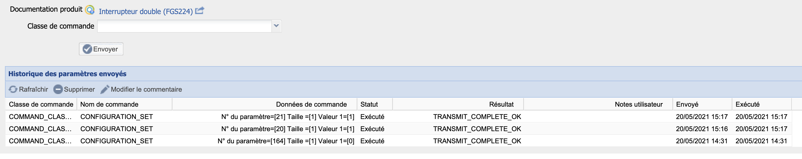

Bonjour Romulise.
De retour à la maison, je me suis à nouveau penché sur ton problème et j'ai peut-être la solution. Il me semble que par défaut (vu que je les ai moi-même modifié comme le montre l'image jointe) les contacts S1 et S2 sont réglés en bouton poussoir (monostable) et non pas en interrupteur basculant (bi-stable) comme c'est le cas pour moi et pour toi.
C'est pour ça que j'ai été amené à modifier les paramètres 20 (pour le S1) et 21 (pour le S2) de 0 à 1.
Capture d’écran 2021-11-11 à 10.01.22.png (193.65 Kio) Consulté 29285 fois
Après avoir modifié ces paramètres, fais un essai et dis moi ce qu'il en est...

Salut Harzhal,
C'est effectivement la bonne solution, cela fonctionne désormais impeccablement
Merci à toi :)
