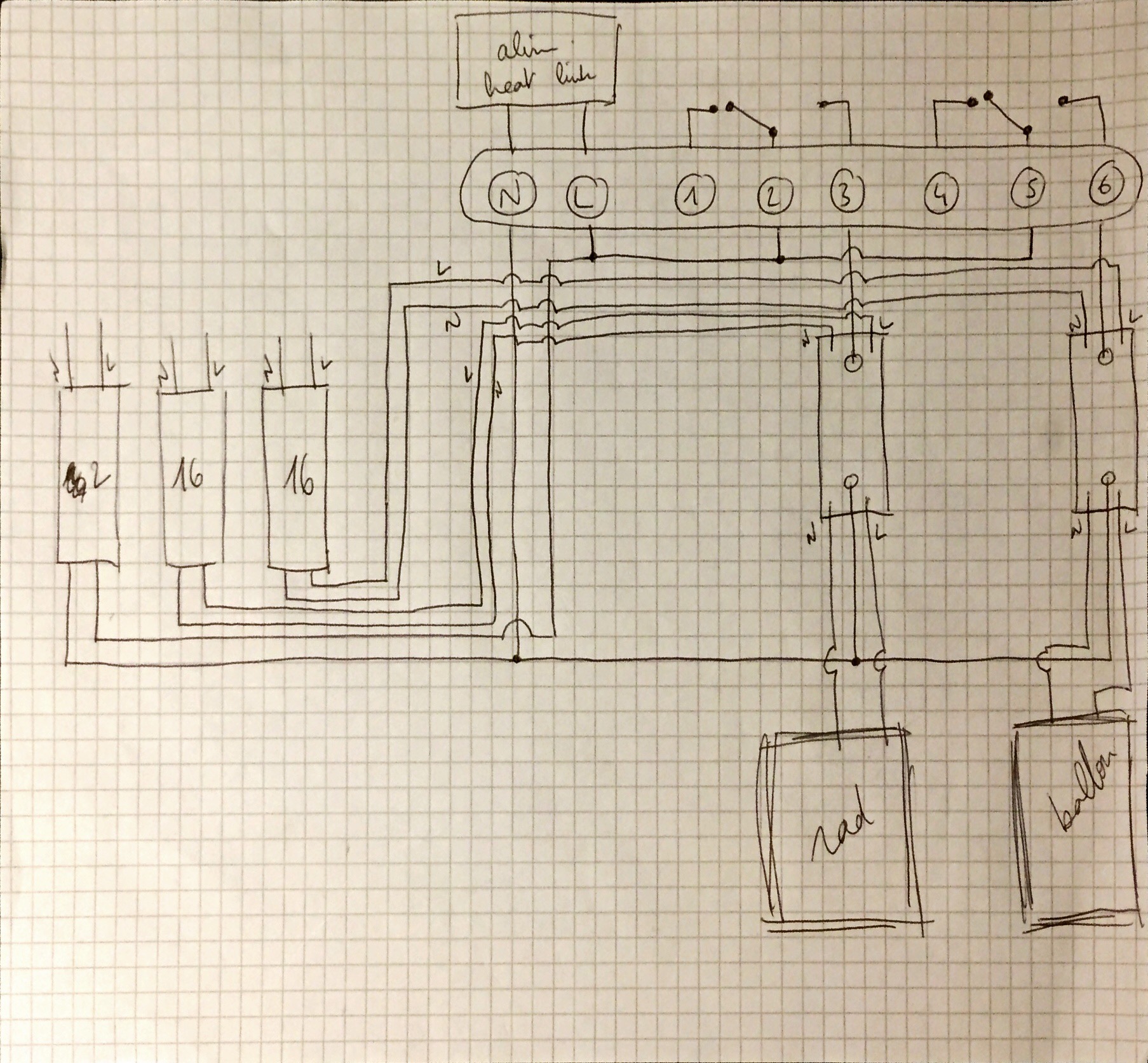

@caspero
Effectivement, ma question n’était pas claire. Ci-joint un croquis explicatif.
-> puis-je utiliser le même disjoncteur 2A pour alimenter le Heat Link et protéger les deux contacteurs (radiateurs + ballon eau chaude) ?
Merci :-)

Re: Thermostat Nest avec radiateur électrique
Messagepar Caspero » 10 Déc 2017 10:29
@patouf
Le schéma est correct ;)

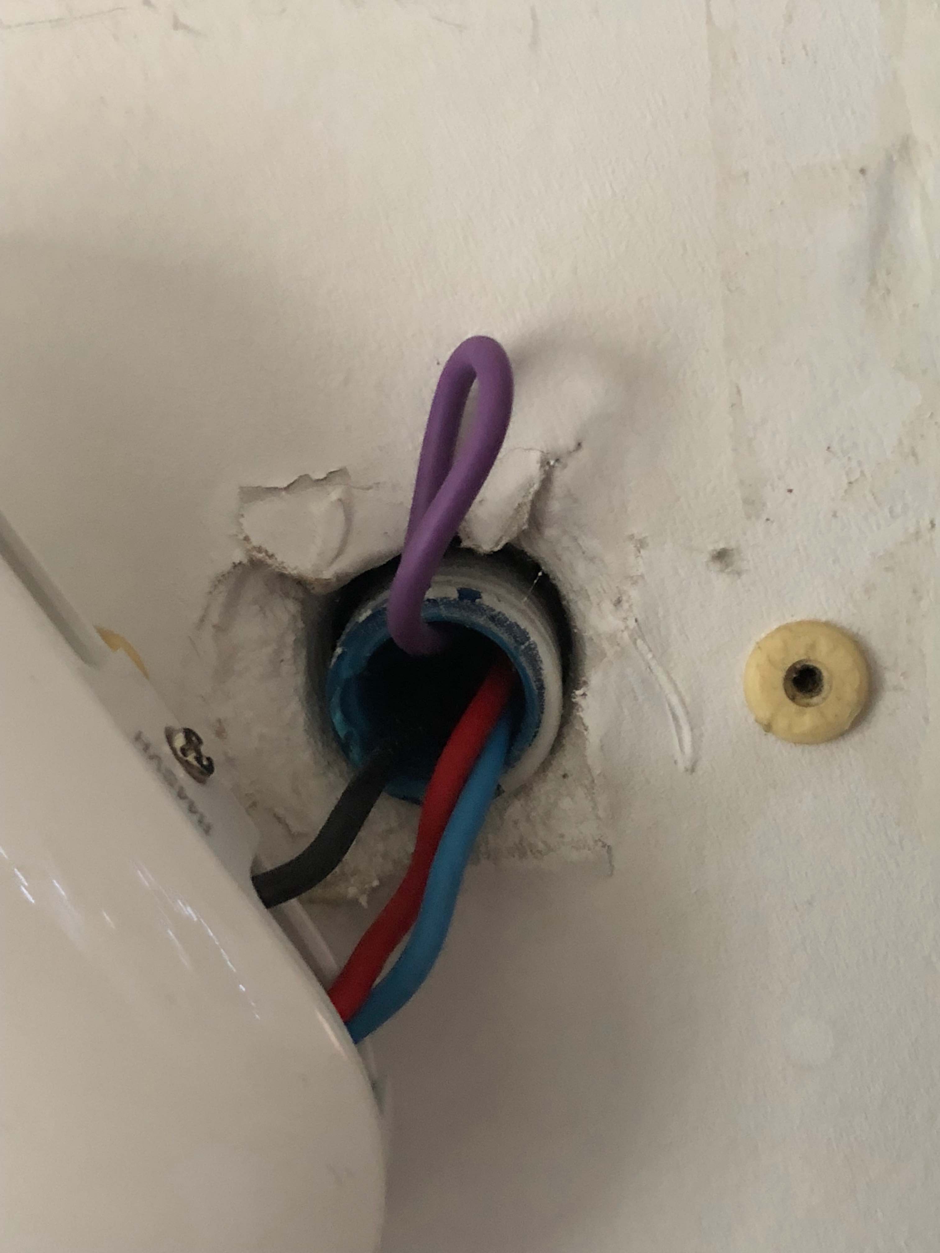

Messagepar manolodes » 14 Déc 2017 12:58
Bonjour, je viens d installer n'est 3eme génération avec son heatlink, il me reste plus que la diode a aller chercher je vais prendre celle ci , diode DIODE 1N4004? es ce que c est bon?
sinon , j ai un fil violet qui reste et n était pas brancher sur l ancien thermostat, à quoi sert il?
merci de votre aide,
bonne journée,
manu

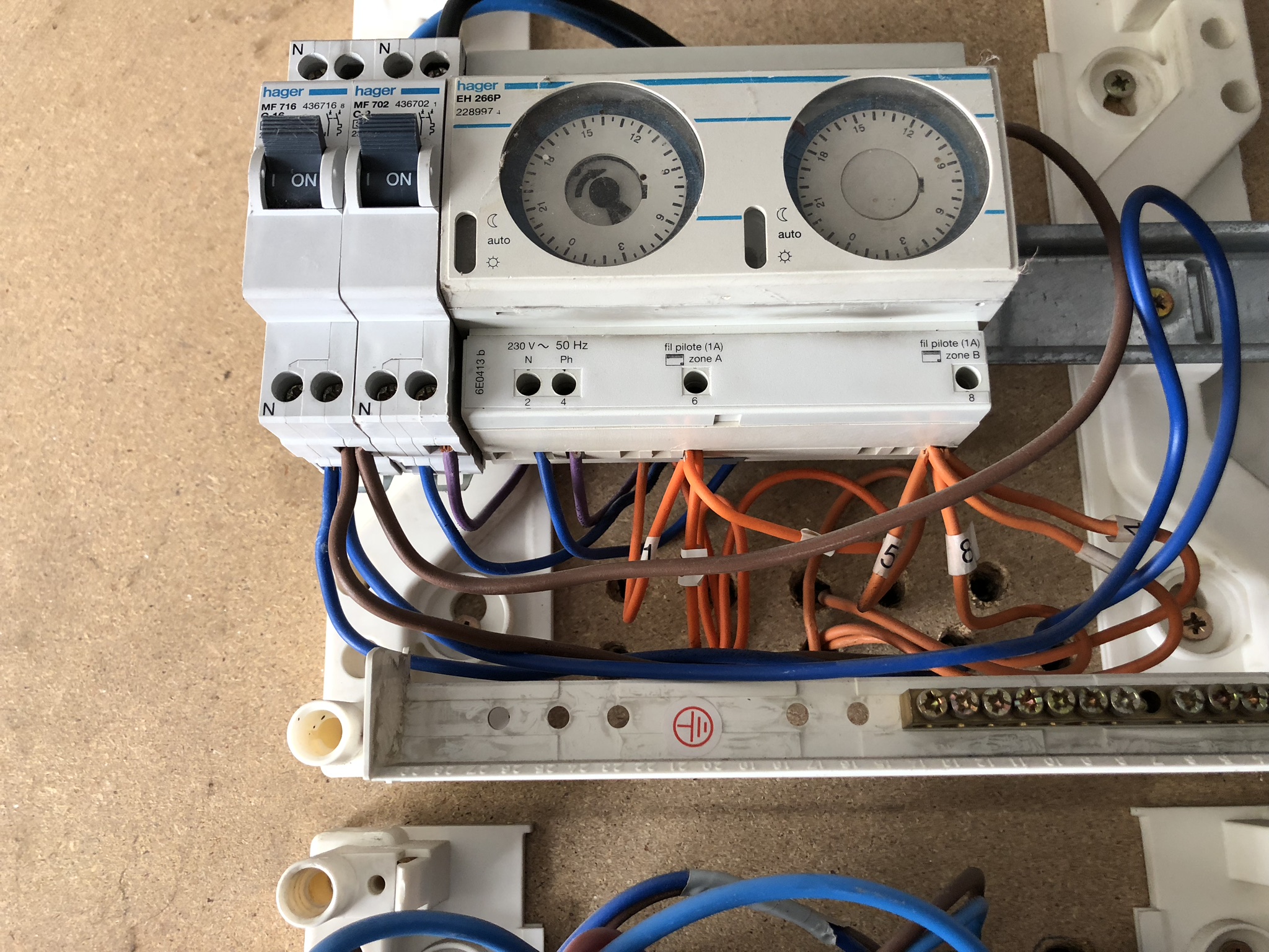

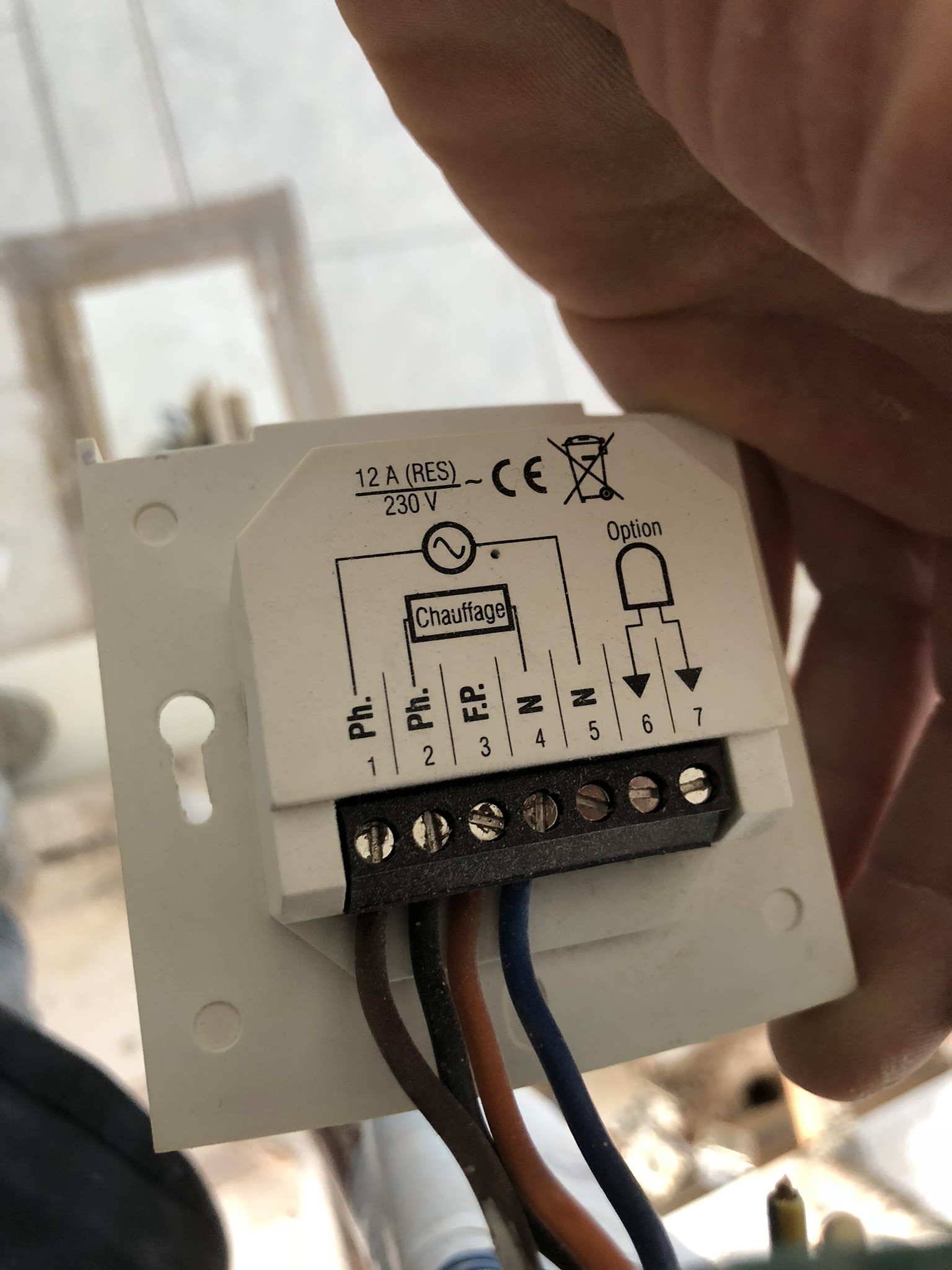

Messagepar Remondo67 » 07 Mai 2018 23:23
Bonsoir
J’ai quelques soucis à faire marcher mon nest.
Voici une photo de mon thermostat actuel.
En espérant qu’une âme charitable me vienne en aide. :D
