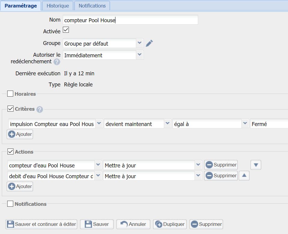

bon, en l'absence d'ecodevice ou d'IPX j'ai poursuivis mon etude pour détecter un débit .
Pour cela j'ai modifié le script initial ainsi :
<?php
|Script compteur d'eau                                                                               |
| Script qui permet de convertir les impulsions d'un compteur d'eau en volume d'eau et debit d'eau                 |
| VAR1 :  volume par impulsion                                                                       |
*| Evolution des versions :
* 2020-08-18 Merguez07  : V1.0 - Version initiale
* 2020-09-28 Merguez07  : V1.1 - Rajout du debit
// dialogue actionneur --> Script
    $volume      =   getArg('vol'                           , true        );      // volume par impulsion mis en VAR1
    $periph_id   =   getArg('eedomus_controller_module_id'  , true        );      // $numero API de l'actionneur qui vient de lancer le script
    $volume_precedent= loadVariable("volume".$periph_id );
    $time_precedent  = loadVariable("time".$periph_id );
    $volume_actuel   = $volume_precedent+$volume;
    $time_actuel     = time();
    saveVariable("volume".$periph_id , $volume_actuel  );
    saveVariable("time" .$periph_id  , $time_actuel    );
    $debit_actuel=round(($volume_actuel-$volume_precedent)*60/($time_actuel-$time_precedent),2); //debit en litre par minute
    sdk_header('text/xml');
    $xml = '<?xml version="1.0" encoding="UTF-8"?>'                     ."\n";
    $xml .= '<compteur_eau>'                                            ."\n";
    $xml .= '<compteur>'      .$volume_actuel         .'</compteur>'    ."\n";
    $xml .= '<debit>'         .$debit_actuel          .'</debit>'       ."\n";
    $xml .= '</compteur_eau>';
    echo $xml;
Il n'y a plus qu'a modifier dans notre capteur http le path : mettre "compteur" à la place de "/compteur"
dupliquer le capteur http et modifier dans ce nouveau capteur le nom par "debit d'eau", l'unite par "L/mn" et le path par "debit"
et enfin ajouter la mise à jour de ce nouveau capteur dans la règle qui avait été précedement créée

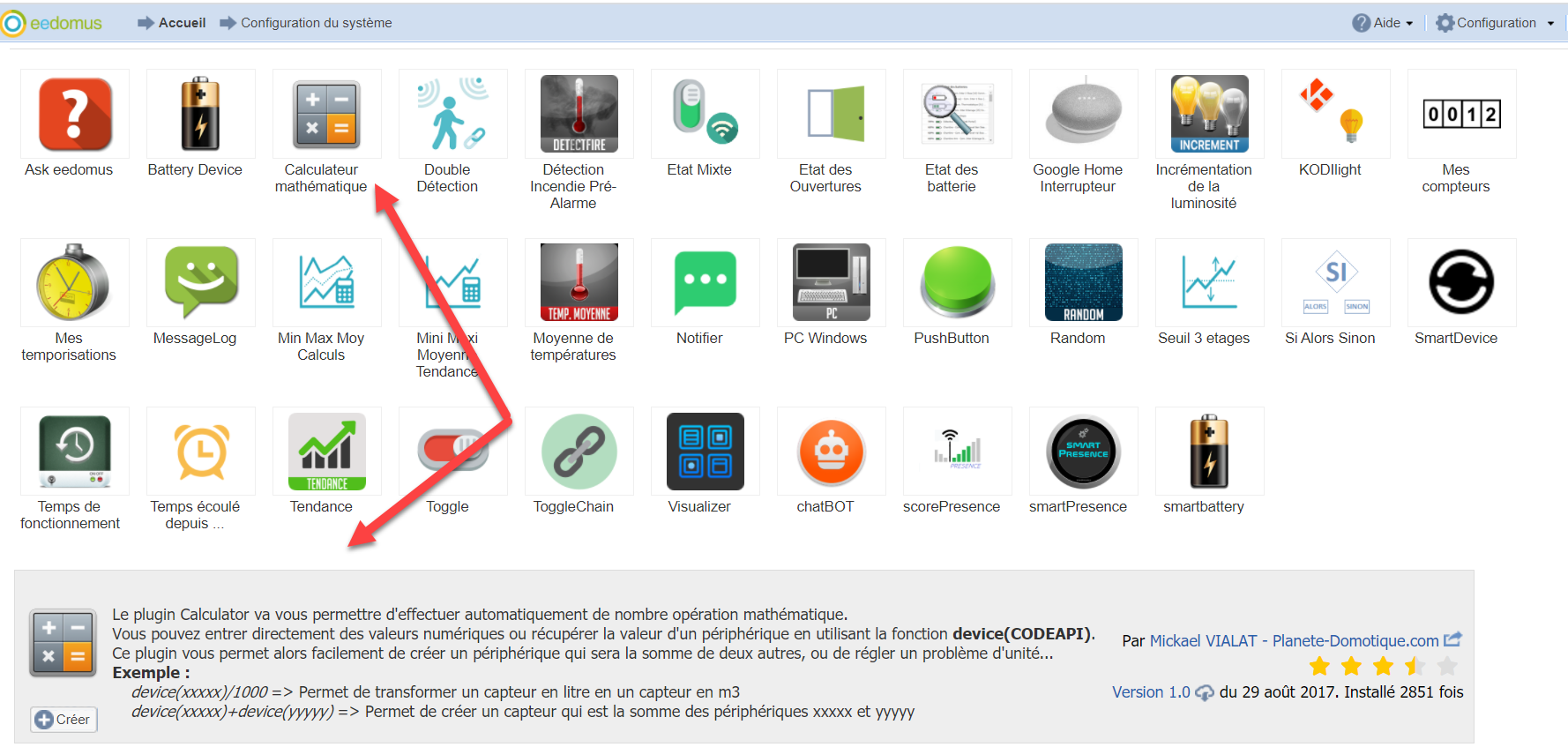

J'ai également rajouté le compteur électrique, avec le script "Conso Elec" du store qui me donne la conso en euro des Heures Creuses et des Heures Pleines du jour. Question encore plus bête, comment additionner les 2 valeurs pour avoir la conso en euro du jour ?
Nirvanet
Messages : 15
Inscription : 27 Sep 2016
Re: Compteur eau via fgbs 222
Messagepar ARTNOW » 01 Oct 2020 20:30
Nirvanet a écrit:Alors la bravo, j'aimerais pouvoir programmer aussi vite et bien :o
Un grand merci, mais j'ai finalement commandé l'éco-device.
Appareil posé, ca marche vraiment très bien.
Du coup, comment faire, le warning si le débit est trop important sur une période?
Salut Nirvanet, pour les additions c'est dans le store :

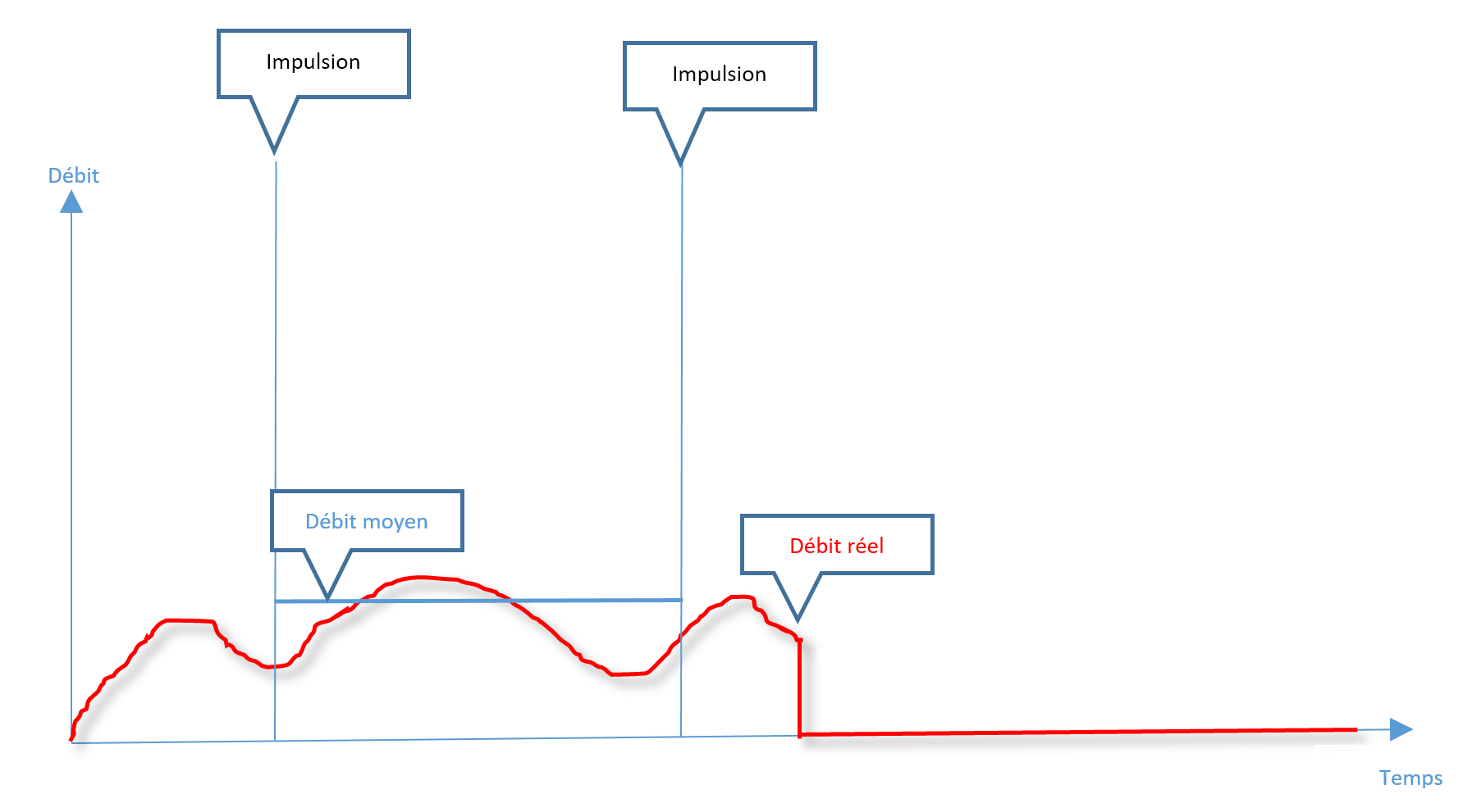

effectivement j'ai vu ça. Le problème avec la mesure de débit à partir d'un compteur c'est qu'on peut dire le débit moyen qu'il y a entre deux impulsions, mais pas le débit en cours.
donc tu vois le débit moyen mesuré lors de la dernière implusion mais on ne peut pas prévoir l'avenir, à savoir, quand aura lieu la prochaine impulsion.
Messagepar Caronesse » 11 Oct 2020 19:47
Effectivement mais je parle de vrai fuite pas de goûte à goute c’est à dire que l’on est capable de sélectionner une plage horaire ou la consommation ne doit pas dépasser tant de litre ou ne pas dépasser un temps donner de consommation...
