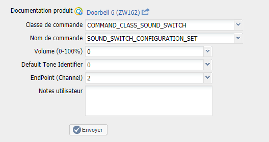

J'ai quelques questions au sujet de la sirèn 6.
Je n'ai pas trouvé de doc simple et le lien eedomus renvoie vers une page vièrge.
- Comment désactiver la sirène lors d'un arrachement ?
- A quoi sert la commande COMMAND_CLASS_POWERLEVEL
- Lorsqu'on va sur la commande
COMMAND_CLASS_SOUND_SWITCH/SOUND_SWITCH_CONFIGURATION_SET à quoi correspond la valeur Default Tone Identifier ?
Merci de vos retours.

Messagepar darboo » 06 Déc 2020 17:25
Pour désactiver l'alarme arrachement il faut mettre le volume à 0 via le paramétrage zwave en pj.
Le default tone identifier correspond au type de sonnerie que tu vas entendre, il y a plus haut la liste.

Messagepar Scolette » 07 Jan 2021 22:49
Merci Darboo pour le retour.
J'ai enfin du temps pour m'occuper de la Siren6.
Je souhaite configurer un volume pour un son donné pour que lors d'une action, la Siren 6 joue ce son avec le volume configuré.
que doit-on choisir dans le champ Endpoint ? :?:

Messagepar Sylvain » 27 Jan 2021 21:24
richarddu07 a écrit:Bonsoir Scolette,
Est-ce que tu es arrivé à modifier le volume spécifique d'une sonnerie ?
J'ai essayé de mon côté sans succès.
Si cela fonctionne, est que tu pourrais me communiquer les paramètres que tu as utilisé.
Bonne soirée.
Salut Scolette,
Pour répondre à ta question c'est assez simple, tu choisi ton canal sauf le 3 qui est celui associé à la sonnette pour le doorbell 6 cela doit être de même pour l'indoor siren 6 si tu lui appareille une sonnette !
Par exemple si dessous dans le paramétrage z-wave, tu règle le volume du son à 25 % et choisi la mélodie 7 (coucou) du canal 2
Puis dans les règles associées tu fais ce que tu veux !
Par exemple ici, la sonnette du coucou (7) sur le canal 2 du doorbell 6 quand la porte d'entrée s'ouvre !
J’espère avoir été d'une bonne aide et suffisamment claire !
