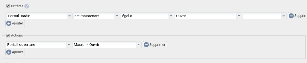

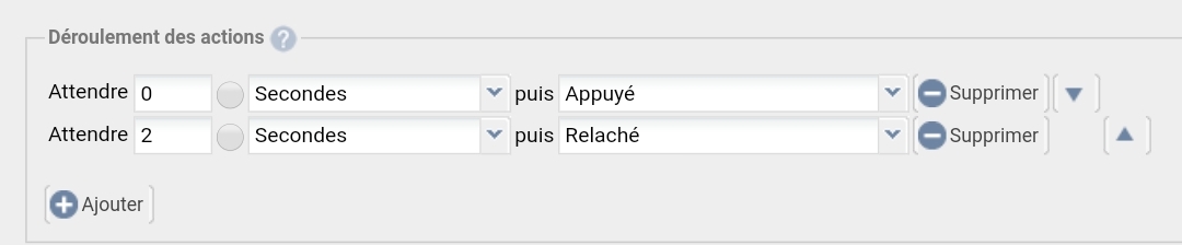

Messagepar gabvoir » 17 Fév 2021 17:23
Oui en effet ça doit être auto off.
J'avais découvert ce paramètre après avoir fait justement une règle de ce type en passant par un périphérique virtuel.
Ci joint mon réglage.
