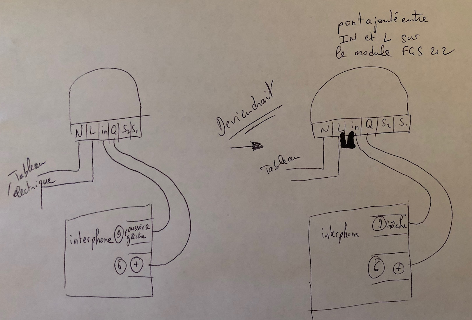

Dans mes recherches, toujours dans l'optique que je fais une erreur de montage au niveau du FGS, j'ai lu ceci sur l'assistance de Domadoo :
Est-ce que ce module peut également contrôler une sortie en continu (DC) ?
-> Réponse : Oui. Dans ce cas, la borne "I" doit être relié au "+" de l'alimentation
lien : https://assistance.domadoo.com/article/ ... -2064.html
pont in et L sur fgs 212
PONT IN ET L POUR FGS 212.jpg (279.46 Kio) Consulté 7347 fois
donc cela deviendrait ceci comme branchement et expliquerait pourquoi je n'ai aucune tension sur le module en sortie lors de l'impulsion du FGS. cependant comment fixer la tension/intensité voulues. je ne vois rien dans les parametres du module sur la box.
Si c'est le cas, le Q va t il toujours a la borne 6 et le In a la borne 9 ou inversement ?
dur dur de dépatouiller quand on est pas de la partie !
Flo
Messages : 56
Inscription : 11 Avr 2018
Localisation : Bordeaux

Messagepar rover820i » 14 Août 2018 10:26
Ca me semble très curieux de faire du mélange 230V AC / 18,9V DC. On utilise le FGS comme contact sec, c'est à dire qu'il est utilisé comme un interrupteur, pas comme source d'alimentation.
De toutes façons, si en pontant 6 et 9 tu n'as rien, alors ce n'est pas ça. Et en pontant 5 et 9 ? Faisons des tests ça ne coûte rien...
