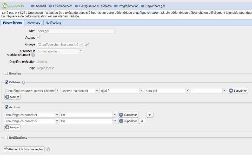

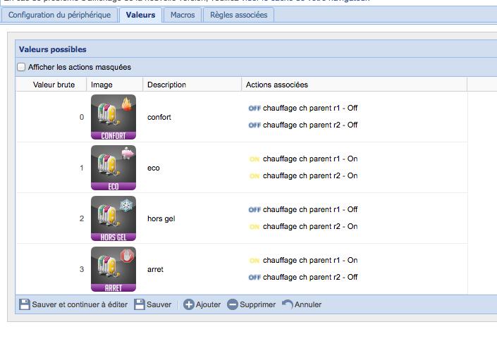

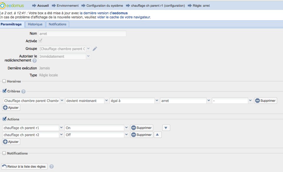

Messagepar fifi76 » 09 Oct 2017 14:11
régle chambres parent (confort).jpg (64.66 Kio) Consulté 8221 fois
règle chambre parent (hors gel).jpg (64.66 Kio) Consulté 8221 fois
regles chambre parents (eco).jpg (64.66 Kio) Consulté 8221 fois
fifi76
Messages : 150
Inscription : 28 Nov 2014
Re: radiateur absent au ordres
Messagepar stef31 » 09 Oct 2017 14:59
Maintenant, je vois les images. :)
Oui, tu n'auras pas le choix, il te faudra refaire toutes les règles après l'exclusion puis l'inclusion. Tu peux aussi les dupliquer si tu as un autre radiateur équipé du même montage.
Les copies d'écran te seront utiles.

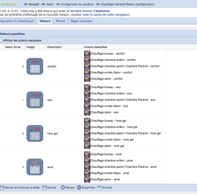

Messagepar fifi76 » 09 Oct 2017 18:09
j ai oublié une question pourquoi que je suis lié ,c ' est peut dû au chauffage général
