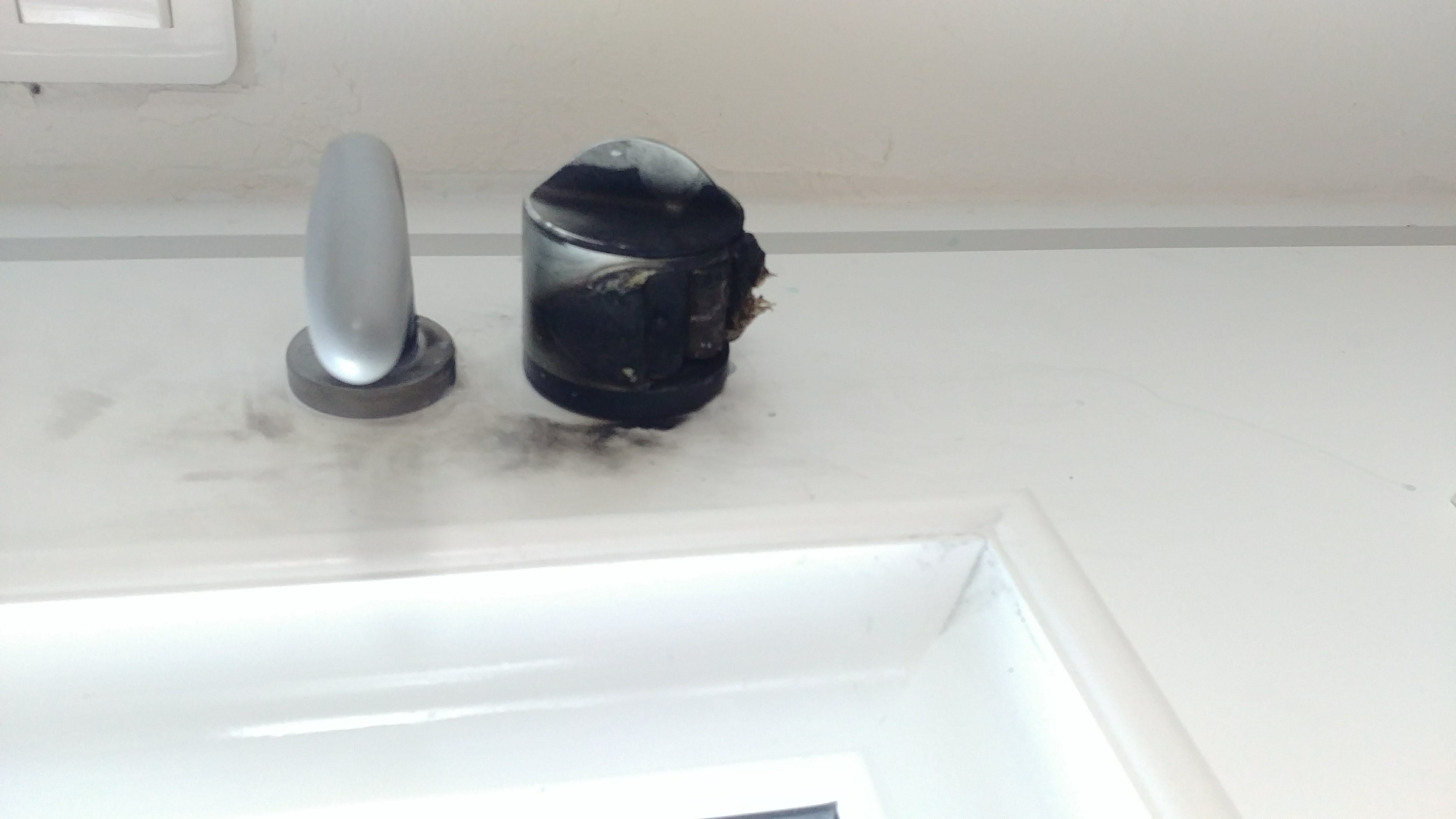

Messagepar puccin0 » 10 Mai 2018 07:24
Attention avec cette serrure, la mienne a cramé la nuit dernière :evil:

Re: Danalock V3 Serrure connectée
Messagepar Flo » 10 Mai 2018 16:30
Oh purée patate !!!!
Messagepar rover820i » 12 Mai 2018 10:02
Joli court-circuit de la batterie lithium.
Messagepar jacques67 » 13 Juin 2018 07:29
Et que disent le fabricant ou le vendeur. C'est quand même énorme une batterie qui brule. :cry:
Messagepar puccin0 » 15 Juin 2018 07:29
jacques67 a écrit:Bonjour,
Silence du fabricant... remboursement d'amazon.
Heureusement que je l'ai acheté chez eux...

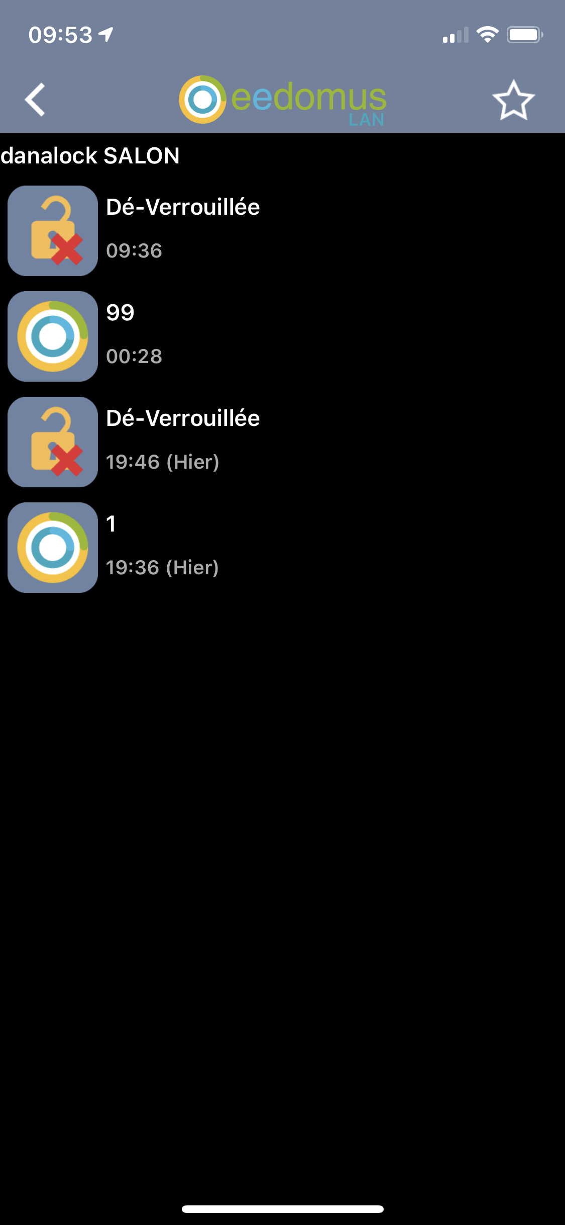

Messagepar Caronesse » 24 Oct 2019 08:53
Bonjour tout le monde, je déterre ce poste car J’ai un souci depuis quelque temps avec Danalock v3 zwave et eedomus, le statut remonté sur la box n’est plus verrouillé ou déverrouillé mais 99 et 1, j’ai pourtant regardé pour me servir de ces valeurs dans les règles pour contrer le problème seul souci les statut 99 et 1 n’existe pas pourtant ils s’affichent ... je ne sais pas si je suis très clair lol...

Messagepar Caronesse » 24 Oct 2019 08:55
1 et 99 pour l’ouverture manuelle verrouillée déverrouillé quand je le fait depuis l’application eedomus ...
Messagepar Caronesse » 24 Oct 2019 15:55
Bon finalement réussi, j’ai maj puis reinclu puis re calibré manuellement...
