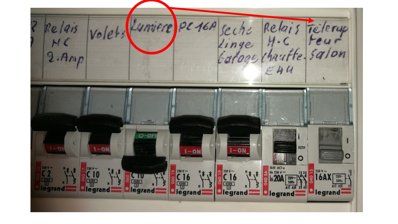

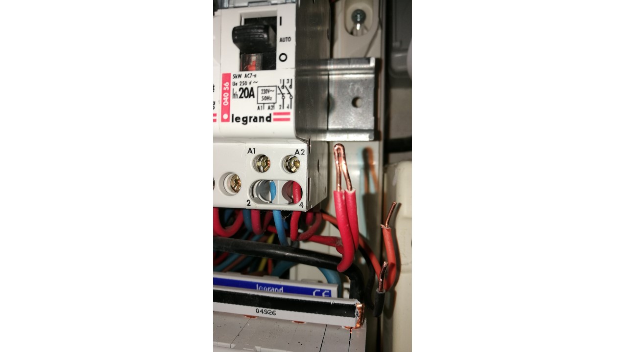

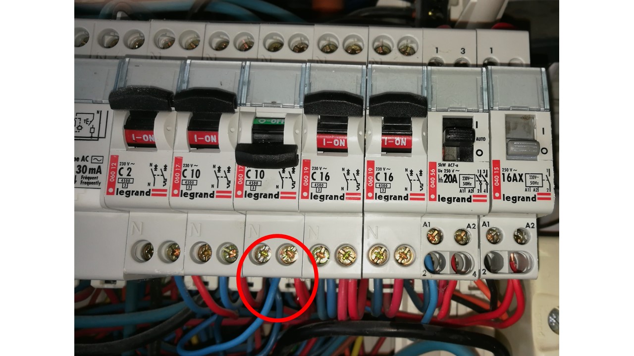

Messagepar zanzibar29 » 18 Août 2017 15:30
Bonjour à tous
je viens de faire un essai à l'instant.
je viens de faire une petite découverte :?
en fait mon fil rouge en 1 et le même qu'en A2 (ce que je croyais être 2 fils rouge en A2 sont en fait un seul et même fil qui coure jusqu'en A1) voir photo ci-dessous
Je ne l'avais pas vu jusqu'alors car je travaillais plutôt le soir, la luminosité du garage étant réduite...
aussi, sur le disjoncteur ''Lumière'', j'ai bien 2 neutre et 2 phase. Les neutres sont biens ceux de mes 2 plafonniers (celui du salon et de la salle à manger) (voir photos)
Du coup je me retrouve sur mon télérupteur avec non 3 fils rouge mais 1 même fil rouge branché sur 1 & A2.
1 fil noir branché sur A1
1 fil orange branché sur A2
et sur mon disjoncteur lumière qui pilote les 2 plafonniers (salon/salle à manger) :
2 fils rouge
2 fils bleu
J'ai réussi à avoir un clignotement vert sur mon dimmer, en faisant le branchement suivant :
le fil noirs du télérupteur sur S1
le fil rouge du télérupteur sur L
un fil bleu neutre du disjoncteur lumière sur N
le fil orange sur le retour lampe
Côté plafonnier, j'avais la lampe du salon qui clignotait (manque de bol ma compagne avait remis la LED) mais côté salle à manger, le plafonnier ne s'allumait plus.
j'ai rééssayé d'inverser les neutres, celui branché au disjoncteur lumière mis sur le dimmer et inversement et là plus rien...
Est-ce que ces nouvelles données (dont le coup du fil rouge A2/1 sur télérupteur) vous donne des indices sur le branchement à réaliser ?
En tout cas, même si je n'y parviens pas, je vous remercie de votre implication et du temps que vous prenez pour m'aider !
2 neutres et 2 phases sur disjoncteur Salon / Salle à manger
Disjoncteur 2.jpg (173.57 Kio) Consulté 22509 fois
Disjoncteur Lumières Salon / Salle à manger
Surprise surprise...un seul et même fil !
fil rouge.jpg (79.42 Kio) Consulté 22509 fois

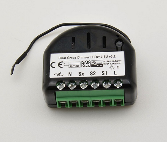

Messagepar stef31 » 18 Août 2017 15:57
Bonjour Zanzibar,
Je me doutais que le deuxième fil rouge sur A2 était ponté avec la borne 1 car sur un des schémas que j'ai mis en lien, c'était le cas (plus exactement, A1 et A2 étaient inversé sur le schéma).
On va essayer le branchement suivant :
X : fil orange (j'en suis sure à 99%)
L : fil rouge (j'en suis également sure à 99%)
N : fil bleu venant du disjoncteur (je pense que c'est ok)
S1 : fil noir (j'en suis à peu près sure)
Reste pour le pont entre N et Sx où je pense qu'il ne faut pas le mettre. Par contre je me demande si ce pont ne devrait pas être entre L et Sx? A faire avec précaution car c'est dangereux l'électricité. :)
Re: Fibaro Dimmer 2 - Clignotement rouge
Messagepar zanzibar29 » 21 Août 2017 20:58
Bravo Stef31 et un énorme merci !
c'était bien ça !
X : fil orange
L : fil rouge
N : un fil bleu venant du disjoncteur
S1 : fil noir
Et un pont L et Sx
J'ai rééssayé avec la led, il me faudra un Bypass, mais ça on verra ça plus tard. En tout cas avec une lampe halogène ça marche du feu de dieu :)
Grâce à tes conseils, j'ai désormais une lampe qui fait ambiance tamisée dans mon salon et une lampe qui servira à simuler une présence car c'est le début de mes vacances !
Encore merci à tout ceux qui m'ont aidé sur ce sujet ! C'est génial !
