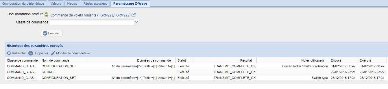

Slt, merci pour ton aide donc je dois faire les opération sdans l'ordre que tu m'as indiqué? je précise que j'ai des boutons de type Legrand céliane avec le stop au milieu.

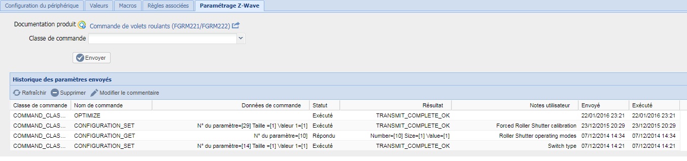

Avant de le faire peux tu nous envoyer la config que tu as? Un peu comme j'ai fait sur mon message du 7 a 10h44.

frederic a écrit:Pour moi oui j'ai le même type de bouton.
Slt, ok je te poste tout ça la première image c'est ma chambre et la seconde c'est celle de ma fille mais je crois que j'avais supprimé des lignes de commande il y a quelques temps.. il ne faut rien supprimer au niveau des lignes de commandes qui s'affichent? :shock:
config chambre parents.jpg (100.82 Kio) Consulté 24679 fois

Messagepar Fanfan » 21 Juil 2017 08:28
Et la chambre enfant ;)
config chambre enfant.jpg (113.14 Kio) Consulté 24679 fois

Ok Ba ça semble bon. Mais tu peux toujours essayer de refaire un paramètrage. Dans l'ordre conseillé.
