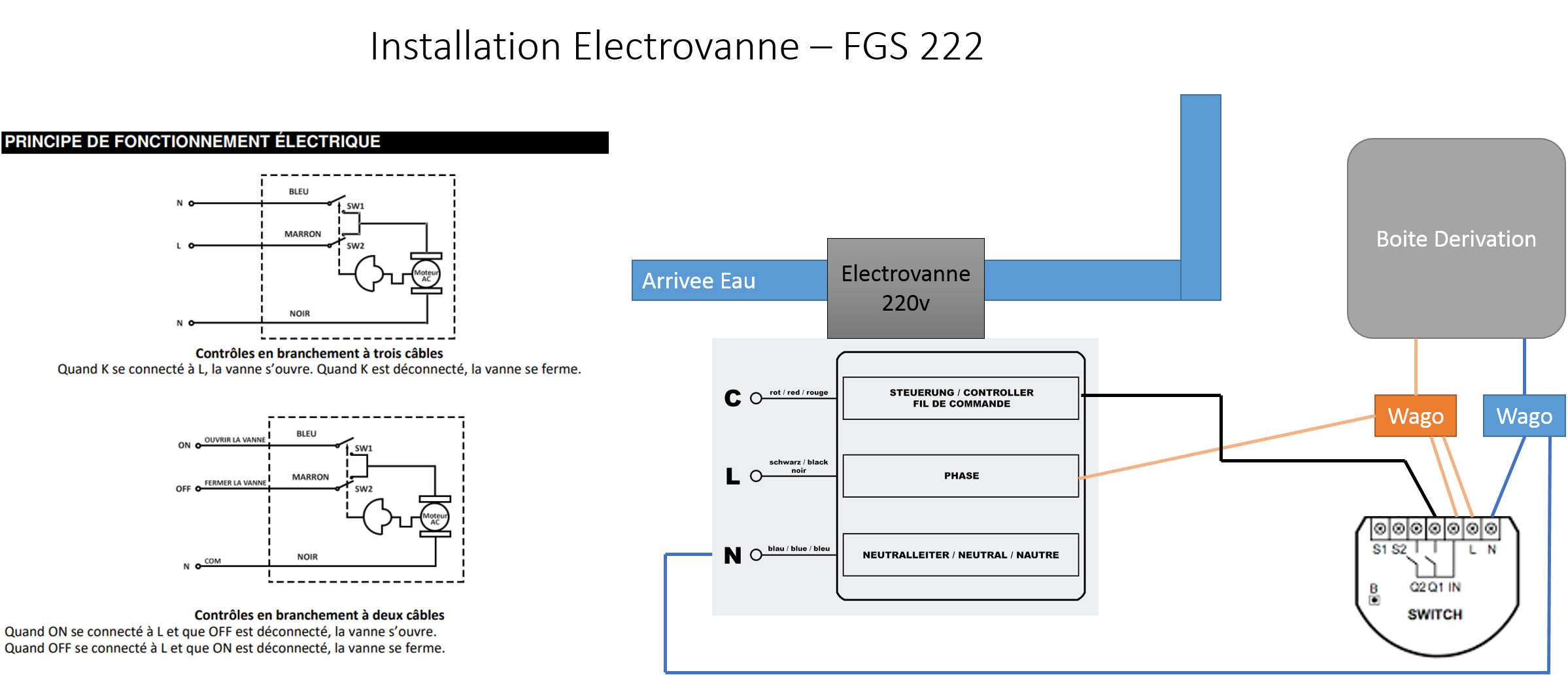

Je vais poser une électrovanne sur l’arrivée d'eau, et je pensais la domotiser avec un Fibaro FGS222. Mon électrovanne est en 220v, similaire a celle de @kiks6921. Je ne compte pas poser d'interrupteur a cote, le pilotage se fera uniquement depuis smartphone.
Je ne souhaite pas utiliser du courant en continu, mais uniquement pour ouvrir/fermer la vanne (contact sec). Enfin, j'aurais besoin de récupérer l’état (ouvert/fermé).
J'ai fait le schéma ci-joint.
EV-FGS222
Ca vous semble correct ? J'ai cherché des schémas par rapport au "retour d'état", mais je n'ai rien trouvé.

Messagepar YoYo » 27 Fév 2018 21:02
Merci à MRAB pour son schéma. :thumbup:
A votre avis, si on utilise les paramètres d’arrêt automatique des modules zwave ( ex. param 4 et 5 sur les fibaro FGS222), on peut se passer de relais temporisé ?
Niveau fiabilité, même si la box bug en plein arrosage l’arrêt sera fait ?

Messagepar MRAB » 01 Mars 2018 09:31
bonjour yoyo
D'après la doc, les para 4 et 5 sont prévus pour piloter par impulsion et sont parametrables jusqu'à 2,5s donc pas adapté au besoin.
Je rappelle que j'ai installé ce relais temporisé car conseillé dans la doc eedomus

Messagepar YoYo » 01 Mars 2018 09:45
Bonjour MRAB,
En fait cela dépend de la version du firmware les paramètres 4 et 5 peuvent aller jusqu'à 65535 soit 6553,5 secondes (109 minutes)
https://manuals.fibaro.com/content/manu ... -v1.01.pdf
Donc pour la durée c'est largement suffisant.
Après, pour le reste je ne sais pas si c'est adapté, et si l’arrêt manuel reste possible.

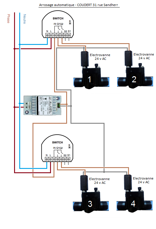

Pour Info pour ceux que ça peut intéresser!

Messagepar jeancoudert » 06 Sep 2018 14:41
Petite explication les EV sont déclenchées en prenant en compte la température et l'humidité extérieure mesurée par mon capte ur Netatmo. L'arrosage est également fonction de la période de l'année et se déclenche au couché du soleil pour une durée de 30 minutes (le tout bien sur paramétrable)
D'autre part mon robot de tondeuse reste à l'arrêt pendant l'arrosage et ne sera actif que le lendemain matin. Voila ... :)

Messagepar krystyan » 08 Sep 2018 07:13
Même installation que JC avec juste en plus une horloge avec réserve de marche qui alimente le transfo uniquement pendant la plage horaire d'arrosage (au cas où...)

Messagepar chrystophe » 13 Juin 2020 21:02
jeancoudert a écrit:Petite explication les EV sont déclenchées en prenant en compte la température et l'humidité extérieure mesurée par mon capte ur Netatmo. L'arrosage est également fonction de la période de l'année et se déclenche au couché du soleil pour une durée de 30 minutes (le tout bien sur paramétrable)
Merci pour ton schéma je vais l'utiliser pour mes électrovannes j'en ai 6.
