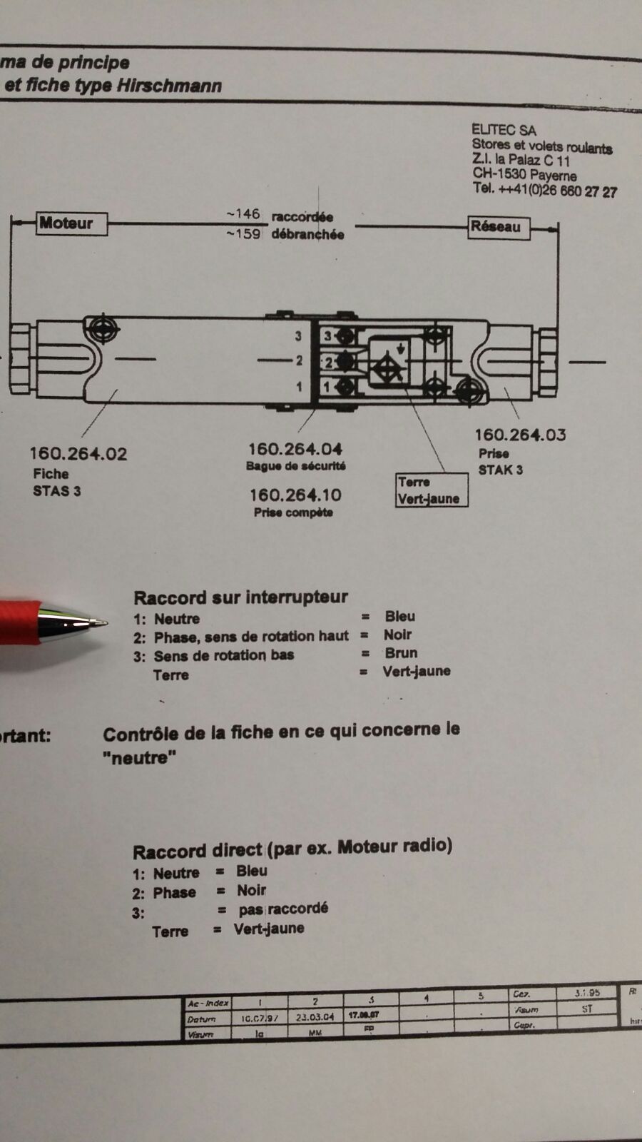

je met un schéma de la fiche (somfy) que j'ai coupée pour avoir les fils... si ça peut aider...

Le schéma Somfy (post précédent) montre de brancher la phase avec le câble de montée,
je me suis dit que c'était une possibilité... bref, j'ai monté 2 qubino ils se comportent de la même manière, donc je pense exclure le problème "matériel".

Si tu relies la phase de ton installation électrique au fil marron du volet, le moteur se met bien en route ?
Pareil si tu relies la phase de ton installation au fil noir du volet ? (bien entendu, sans relier les fils marron et noir ensemble hein, sinon pouf le moteur)

oui, de ce côté, tout fonctionne.

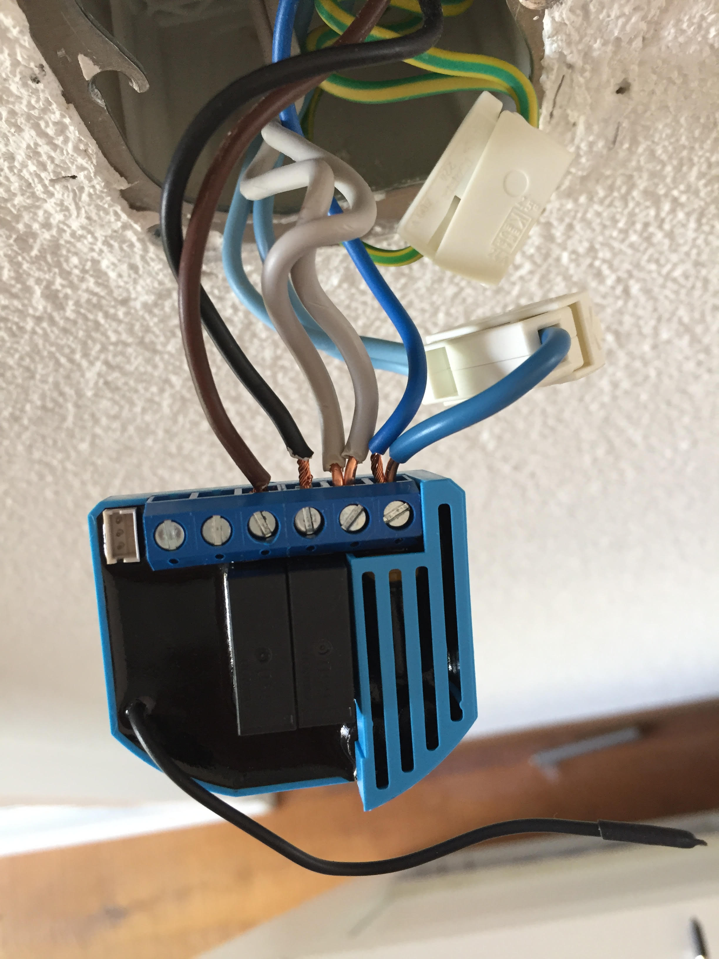

pour essayer d'avancer, j'ai tenté cette fois sur un de mes stores électrique intérieur (il à plu toute la journée ;-)), il n'est pas du même fournisseur que celui de la terrasse.
J'ai d'abord pris un des des modules Qubino de départ... calibration ok, mais rien ne fonctionne...
J'ai pris un troisième Qubino, tout neuf (j'en ai 4 en tout), j'ai fait l'inclusion, le calibrage, et... jusque là superbe...
mais, même topo, ça claque, mais rien ne se passe.
J'ai mis une photo du montage, peut être que je loup un truc gros... j'en sais plus rien...
( ce serait possible que il faudrait tout de même brancher I1, I2? )

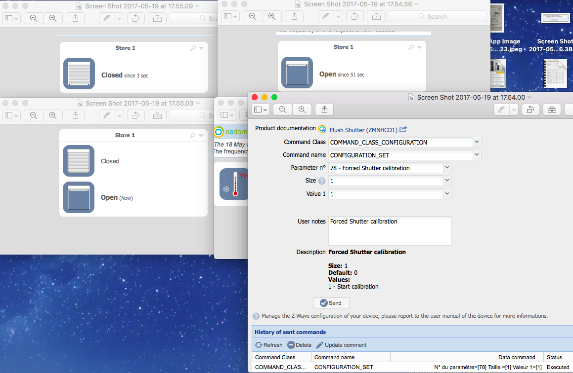

une fois la calibration terminée, je met le paramètre en valeur 0, et ensuite, je vais dans l'interface comme sur la capture d'écran, et je teste... c'est juste ou je loupe une étape?

As tu remis le paramètre 78 à 0? Si tu laisses ce paramètre à 1, il est possible que cela ne fonctionne pas via l'interface web.

stef31 a écrit:As tu remis le paramètre 78 à 0? Si tu laisses ce paramètre à 1, il est possible que cela ne fonctionne pas via l'interface web.
Oui

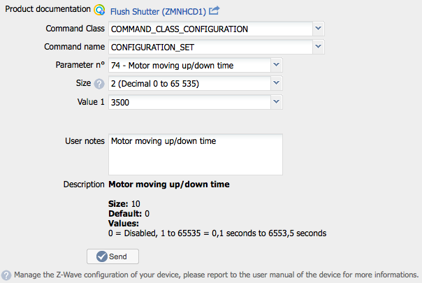

En effectuant des recherches sur Google (notre allié),
j'ai découvert grâce à un autre fil (ici: https://community.zipato.com/topic/issu ... r-shutters) , qu'il faut oublié le paramètre 78. Le calibrage "automatique" apparemment, n'à jamais fonctionné, pour les utilisateurs... J'ai pas l'habitude de ne pas faire confiance au manuel d'instruction, mais là, je vais changer mon fusil d'épaule...
J'ai finalement réussi, à bidouiller, je dis bidouiller car même les valeurs entrées, ne correspondent pas... arrrrggggghhhhh
J'ai mis (photo) le paramètre 74 à 3500, aller savoir pourquoi, mon store à besoin de 25 secondes pour descendre, alors logiquement je devrais mettre 2500, mais pour qubino, on à pas les même valeurs ;-)
Aussi, novice oblige, pour tester mes configurations, je ne suis jamais passé par l'étape "SAVE", "sauver" lorsque je paramètre le qubino... apparement cela fonctionne mieux ;-)
Certains d'entre vous, vont trouver stupide, mais quand tu ne l'à jamais fait... je pensais, à tort, que le fait d'envoyer des configs au module, c'était déjà en soi un ordre et qu'il n'était pas nécessaire de le sauver, en plus...
je dois aussi ajouter, que je ne comprends pas bien ce qu'est le champ "size"... une idée quelqu'un?

roro a écrit:Aussi, novice oblige, pour tester mes configurations, je ne suis jamais passé par l'étape "SAVE", "sauver" lorsque je paramètre le qubino... apparement cela fonctionne mieux ;-)
J'avoue que cela ne me serait pas venu à l'idée de te le suggérer. Mais en même temps, lorsque le module est inclus à la box, il y a une configuration qui aurait du te permettre de procéder à un fonctionnement à peu près correct?
roro a écrit:je dois aussi ajouter, que je ne comprends pas bien ce qu'est le champ "size"... une idée quelqu'un?
C'est le nombre d'octet envoyé au module. Pour faire simple, si tu dois envoyer une valeur de paramètre supérieure à 255, il te faut mettre 2 dans size.
