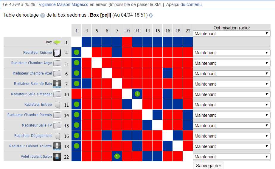

Voila , j'ai viré tous les périphériques sur pile , voila ce que ça donne ( j'ai fait une ou 2 optimiosation intermédiaires:
Matrice avant opt sans peripheriques sur piles.jpg (70.05 Kio) Consulté 10695 fois
Qu'en pensez vous?

Re: Coup de Gueule reseau Z wave
Messagepar stef31 » 05 Avr 2017 05:32
Elle est très bien cette dernière matrice. :)
peji a écrit:Une petite question : les périphériques sur piles doivent-ils être symétriques aussi ?
Oui.
Messagepar peji » 05 Avr 2017 06:31
Bonjours
Bien noté pour les périphériques à piles
Presque parfaite :
Le 22 à un petit défaut de symétrie
Et le 10 ne communique pas avec là box
Faut -il faire autre chose avant de reinclure les périphériques à piles ?????
Messagepar stef31 » 05 Avr 2017 06:56
peji a écrit:Le 22 à un petit défaut de symétrie
Ah oui, je ne l'avais pas remarqué. Et en plus, ce qui est ennuyeux, c'est que le nœud qui ne se retrouve pas dans la colonne est celui par lequel il est censé communiqué.
peji a écrit:Et le 10 ne communique pas avec là box
Il ne communique pas directement et ce n'est pas forcément gênant sauf s'il se trouve à 3 mètres de la box.
peji a écrit:Faut -il faire autre chose avant de reinclure les périphériques à piles ?????
Je les inclurais progressivement en commençant par un ou deux le premier jour et en contrôlant le lendemain si l'optimisation radio de la nuit s'est bien passé.

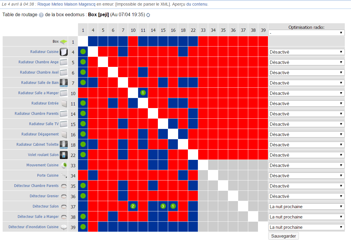

Messagepar peji » 07 Avr 2017 18:56
voici le reultat apres re inclusion progressive des 7 peripheriques sur pile , qui donc se retrouvent chronologiquement a la fin:
--- pour mes peripheriques sur pile , 33 a 39 , il n'y a aucun carré bleu dans les lignes verticales ---
----- Est-ce Normal?---
Matrice avec periphs sur piles.png (113.86 Kio) Consulté 10651 fois
Merci de vos avis :oops:
Messagepar stef31 » 08 Avr 2017 05:36
Bonjour Peji,
Ce n'est pas normal que tu n'es pas de carré bleu dans les lignes verticales. Le comportement de ta matrice est bizarre.
As tu fait une demande auprès du support EEDOMUS, ils auront peut être une explication logique à te donner?
Tu n'auras peut être pas une réponse rapide et il te faudra peut être les relancer de temps en temps mais la solution peut venir de leur côté aussi.
Dans tout les cas, il y a quelque chose qui cloche quelque part et pour solutionner, il faut trouver l'origine du problème. Je n'ai pas souvenir d'avoir lu même cas sur le forum. Si c'est côté box, tu peux essayer de faire une restauration matérielle, c'est un peu moins fastidieux que tout exclure et re-inclure.
Si c'est un périphérique qui met la pagaille, ce sera plus galère à trouver.
Messagepar rover820i » 08 Avr 2017 08:49
Vraiment bizarre. Autant horizontalement la matrice est propre, autant verticalement c'est incompréhensible.
Une chose à savoir : as-tu bien la remontée d'infos des périphériques sur la box ?
Messagepar peji » 08 Avr 2017 10:04
Oui les données remontent bien sur la box
a part la qualité réseau et le niveau de batterie du détecteur de mvt Fibaro (periph 40)
J'ai émis un ticket auprès du support
