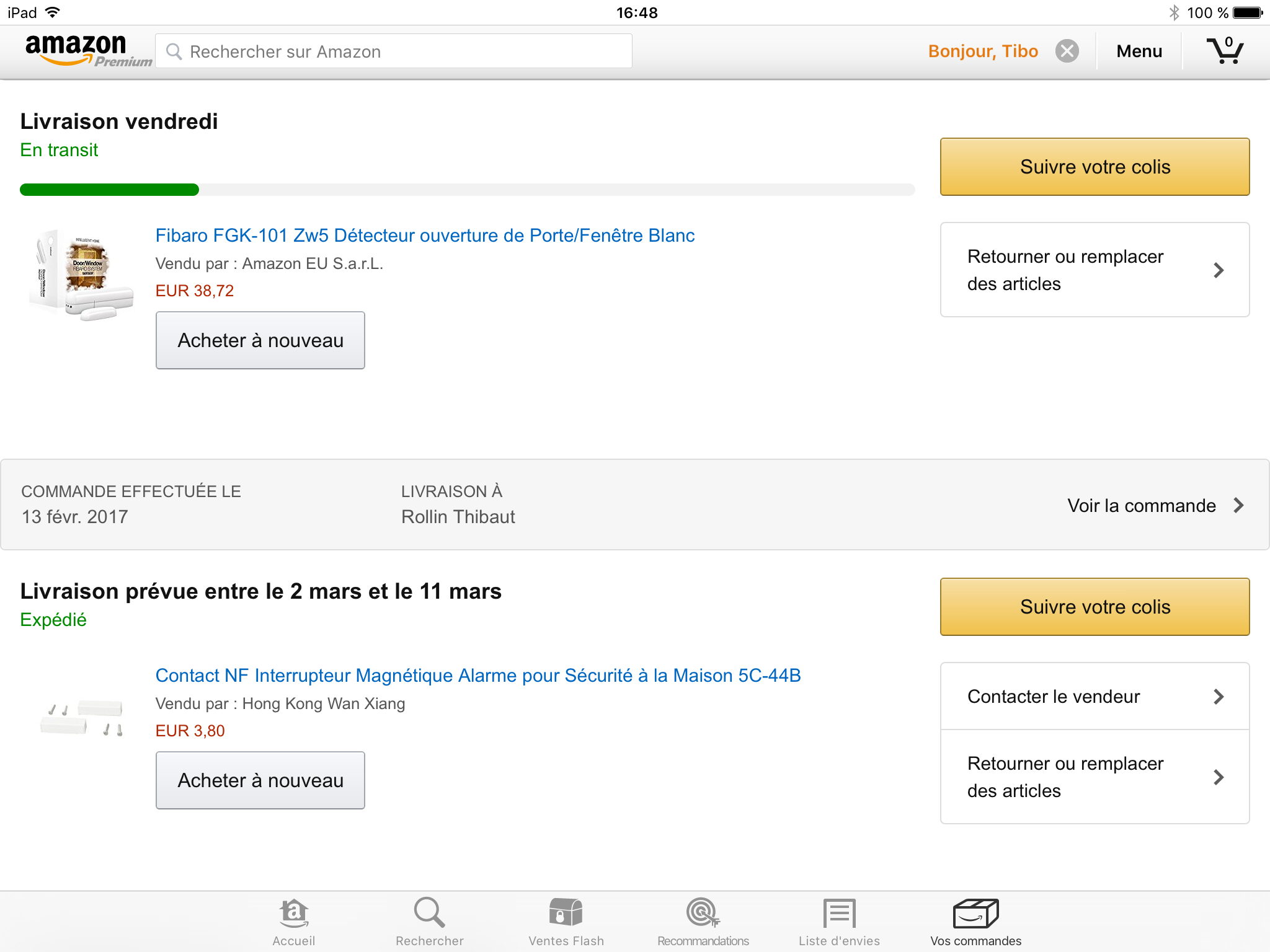

Merci pour tes réponses!
Alors c'est décidé j'en mets un, j'oublie le microswitch sinon adieu les notifications du volet... et comme j'ai Amazon premium souvent c'est livré par chronopost a des horaires différents de ceux du facteur.
Après question subsidiaire j'habite en ville et j'aimerais pas me faire tirer le bazar donc j'envisage d'utiliser le capteur anti-sabotage du FGK101 pour m'alerter et prendre une photo du coquin qui s'est amusé à me voler lol
Tu crois que c'est faisable? Je pense pas utiliser une plexo trop visible mais plutôt un boîtier plastique simple assez fin utilisé pour des montages électroniques . Avec un trou dans la boite et un petit téton fixé sur la BAL qui appuierait sur le capteur à l'intérieur ça pourrait le faire... tu y a déjà pensé?
Je sais ça va loin ! Lol mais quand on fait de la domotique c'est tout ou rien!! :D

J'ai vu ces capteurs aussi chez Amazon mais pas un seul vendeur en France! Non pas que je ne veuille pas commander en Chine ou Hong-Kong mais en général j'ai toujours attendu super longtemps pour 3 bouts de bricoles et là j'ai pas envie!
On peut ptet en trouver ailleurs nan? Comptoir électrique ou un truc du genre?
En magasin quoi...
je vais me renseigner je vous tiendrai au courant
