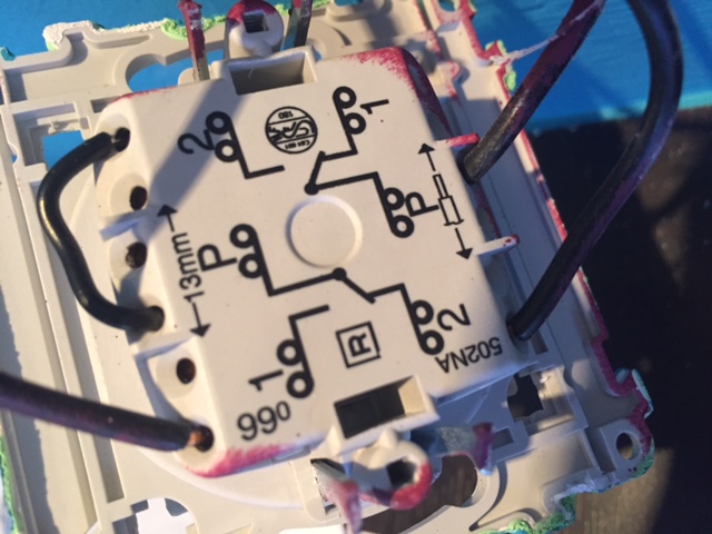

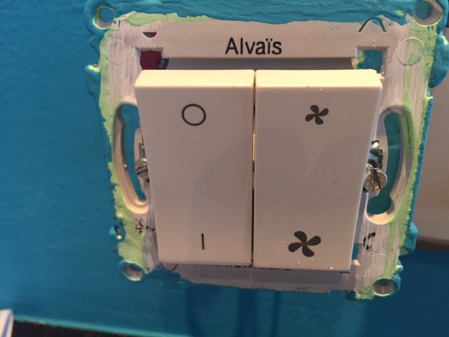

OK merci pour toute les infos, effectivement j'ai dans la cuisine un interrupteur va et vient (petite vitesse et grande vitesse) avec un plus un ON/ OFF
Du coup j'imagine que tu as branché l’interrupteur va et vient sur les bornes S1 et S2 de ton roller shutter?
Voici la photo de l'interrupteur (avant et arrière) avec donc l'arrivé sur l’interrupteur petite vitesse et grande vitesse + une phase. Tu pense que ce câblage est bon sur l'interrupteur ou faut il que je change quelque chose?

Messagepar chris-s » 30 Oct 2016 10:45
J'ai en effet branché le va-et-vient sur le module Fibaro S1 et S2.
Je peux difficilement te répondre concernant ton interrupteur (je ne sais pas lire le shchéma), mais si tu peux déterminer quels fils sont :
- la phase
- V1
- V2
alors tu peux brancher facilement les sorties Q1 Q2 et S1 S2.
Fait juste attention au branchement de ton interrupteur ON/OFF, il ne devra pas couper l'alim du module !!

Messagepar darkwinter » 10 Nov 2016 10:30
Je viens de faire le montage du module Fibaro volet roulant. Cela ma pris un peu plus de temps que prévu car je pensais que les modules Fibaro pour vollets roulant version 1 avaient les mêmes paramètres que le nouveau module FGR 222 (donc version 2) de Fibaro.
Il y a beaucoup de différence entre les 2 au niveau des paramètres. Donc pour une VMC SEUL le module Fibaro FGR222 fonctionne (la version 1 impossible).
J'ai donc respecté les paramètres préconisés, tout fonctionne :)
A noté quand même que lorsque j'envoi le paramètre OFF à la VMC (c'est à dire valeur 240), cela coupe bien la VMC mais de suite après la valeur passe à 250, elle ne reste pas sur 240. Je ne sais pas pk, si vous avez une idée.
Et autre chose remarqué, que les valeurs 0 (Petites vitesse) et 100 (grande vitesse) fonctionne bien mais depuis les interrupteurs physique vas et vient, les valeurs ne sont pas la même. Chez moi petite vitesse sur l’interrupteur physique c'est 20 et grande vitesse c'est 10. Il y a peut être une astuce pour éviter ceci.
En image c'est peu être plus parlant :
Si vous avez des idées pour ceci, je suis preneur :)
