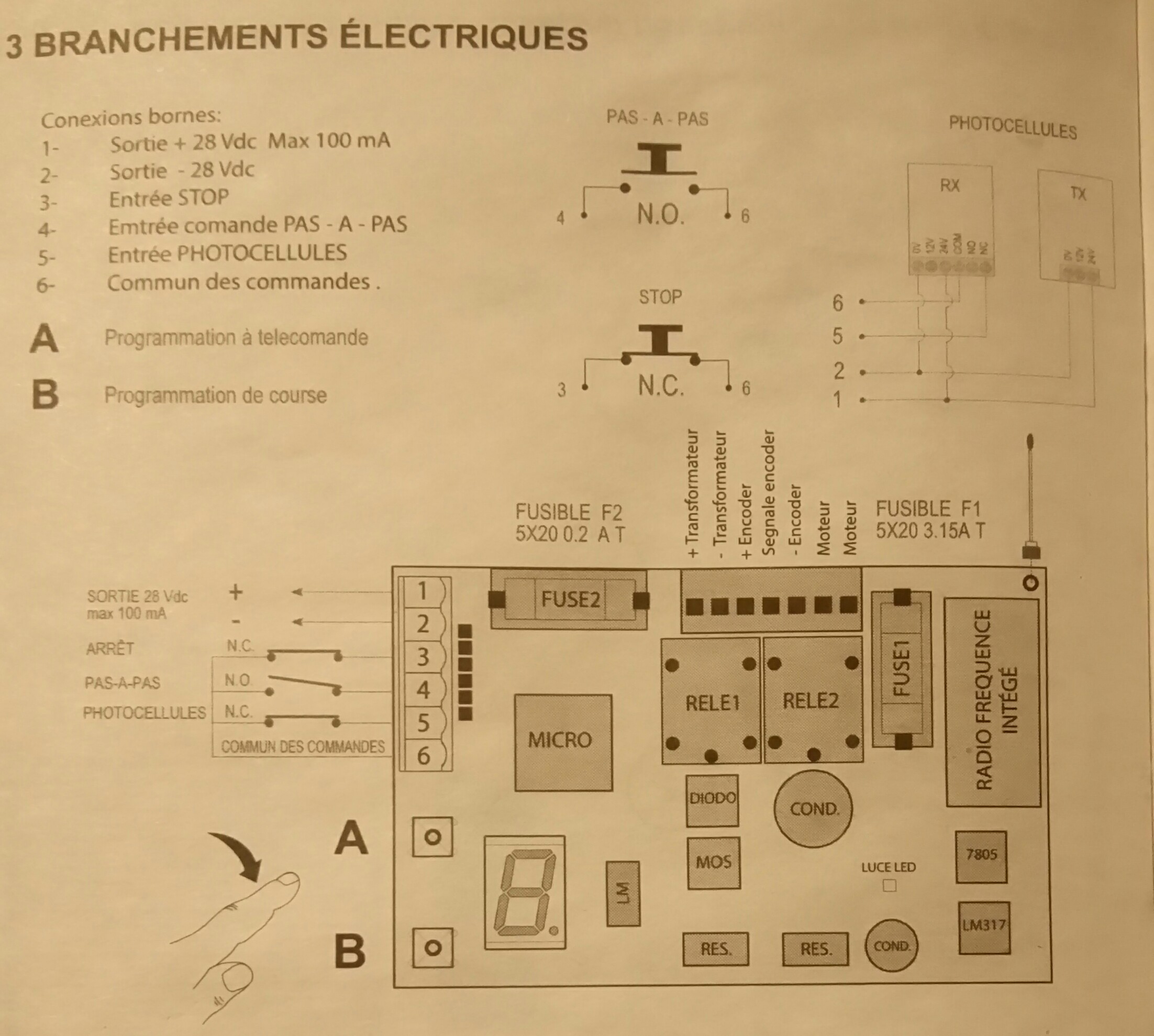

Déjà sur ton premier schéma, je ne vois pas la commande manuelle pour l'ouverture de ta porte de garage et à partir de là, je ne sais pas comment tu peux installer un module domotique pour piloter via ta domotique.
D'après le tutoriel de DomotiqueStore, comment as tu branché ton FGS212?
@maphilippe, c'est un soucis de configuration de GH et non pas de câblage. Je pense que tu t'es trompé de sujet.

Re: [PORTE GARAGE] Fibaro FGS-212 et bouton poussoir
Messagepar stef31 » 17 Déc 2018 08:52
mdyly a écrit:vue que je ne suis pas trop expert comme le tuto
Sur le tuto, ils branchent un FGS sur les bornes 1 & 3 de la centrale de commande du portail et ces bornes correspondent à la commande d'ouverture de la porte de garage.
Sur ton schéma, je ne vois que les bornes pour brancher un Arrêt, un Pas-à-pas et les photocellules.
Est ce que le "Pas-à-pas" correspond à la commande d'ouverture? C'est difficile de le savoir si ce n'est de faire des tests.
Tu n'as pas un interrupteur en local pour ouvrir ou fermer ta porte de garage?
Messagepar merguez07 » 17 Déc 2018 08:52
En fait dans ton cas il faudrait savoir ce que fait le pas à pas (liaison entre les bornes 6 et 4)
si quand on relie les bornes 6 et 4 ton portail s'ouvre (tout du moins tant qu'on maintien cette liaison) et qu'une fois ouvert si on refait le même opération (on relie les bornes 6 et 4) il se ferme, on tient peut être quelque chose de réalisable.
Encore faut il faire ce test.
Non je n'ai pas d'interrupteur juste deux télécommandes à infrarouge
Messagepar stef31 » 17 Déc 2018 14:51
mdyly a écrit:Non je n'ai pas d'interrupteur juste deux télécommandes à infrarouge
Et la commande "pas à pas", elle correspond à quoi?
Des télécommandes à infra-rouge ou des télécommandes radio?
Si c'est des télécommandes à infra-rouge, je me demande de quand date ton installation?

Messagepar mdyly » 17 Déc 2018 18:13
des télécommandes Radio pardon, et la commande pas à pas je ne sais pas à quoi elle correspond.

Messagepar stef31 » 17 Déc 2018 18:24
mdyly a écrit:et la commande pas à pas je ne sais pas à quoi elle correspond.
Et tu ne peux pas la tester?
Parce que si cette commande ne permet pas d'ouvrir/fermer ta porte de garage, tu peux oublier la domotisation de ta porte de garage via un FGS-212.
