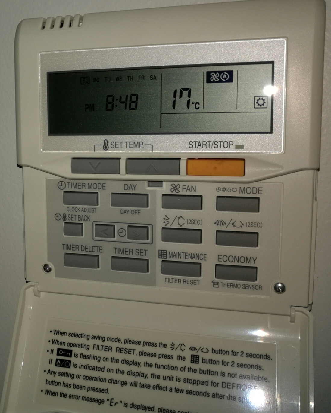

Messagepar rover820i » 12 Nov 2017 19:32
Gainable installé, la télécommande est une 3 fils : deux pour l'alimentation, un pour le bus de données. Il n'est pas possible donc de domotiser cette télécommande, ni même le gainable, en direct. Il faut le piloter depuis l'infrarouge.
Re: projet clim reversible fujitsu
Messagepar dardevil91 » 12 Nov 2017 19:44
tu peux mettre des photos de ta télécommande ? histoire de voir si c'est pareil que moi

Messagepar rover820i » 12 Nov 2017 20:53
Messagepar dardevil91 » 12 Nov 2017 21:46
exactement ce boîtier aussi tu pourras me dire si tu as trouvé un truc enfin pour pouvoir la piloter

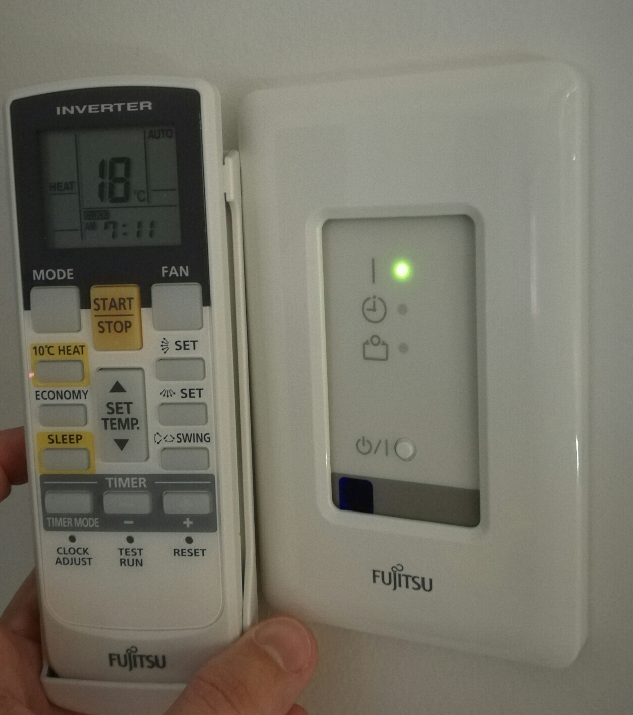

Messagepar rover820i » 29 Jan 2018 20:20
Ca y est mon installateur est venu poser le module infrarouge qui remplace totalement la commande murale filaire.
Le boitier est plus discret que la commande murale, et les commandes infrarouge sont parfaitement dupliquées par l'Orvibo. C'est donc l'eedomus qui s'occupera de la régulation de mon gainable après une programmation fine :)

Messagepar rover820i » 30 Jan 2018 22:05
Réf UTY-LRHYM (kit complet avec émetteur, récepteur et faisceau électrique)
