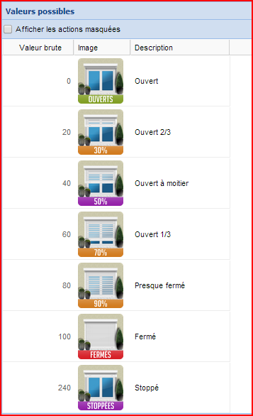

C'est à toi de rajouter les valeurs correspondantes aux % dans l'onglet valeurs de ton périf.
valeurs volet

slt vva, c'est tes icones que tu as posté? si oui, je vois que j'ai fais comme toi en trichant un peu par rapport à l'icone et au pourcentage :D par contre c'est quoi l'icone "stoppées" ça te sert à quoi? :shock:

Messagepar MRAB » 15 Avr 2015 14:19
Merci vava. ;)
Je viens de comprendre à l'instant.
Ça marche en bidouillant un peu les paramètres entre 0 et 100 pour avoir l'ouverture qui me convient.

Messagepar vva » 15 Avr 2015 14:28
Fanfan a écrit:slt vva, c'est tes icones que tu as posté? si oui, je vois que j'ai fais comme toi en trichant un peu par rapport à l'icone et au pourcentage :D par contre c'est quoi l'icone "stoppées" ça te sert à quoi? :shock:
nan désolé je ne suis pas un artiste comme enr37 ;)
Le post http://forum.eedomus.com/viewtopic.php?f=2&t=1879 est très fourni en icones.
Le "stoppées" sert à ........ stopper les volets quand ils ont en mouvement.

en fait quand je disais "c'est tes icones" je parlais de celles que tu avais actuellement dans ta box pas le fait que c'est toi qui les avait créé :D pas grave je me suis mal exprimé :lol: je ne savais pas que l'on pouvait aussi les stoppés lorsqu'ils sont en mouvements je vais vite rajouter cette option merci ;)
bon je viens de le faire mais je ne peux avoir que 241 de valeur alors que toi tu as 240 je ne comprend pas pourquoi.. quand je met 240 un message me dit qu'il ne peut pas y avoir de doublon alors que quand je rentre 241 ça fonctionne, bizarre.. :geek: bon en plus je viens de tester et ça n'arrête pas le volet :evil:

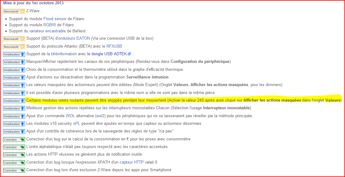

Petite précision: certains modules volets roulants peuvent êtres stoppés ...

super merci vva ! ;) par contre et on obligé de marqué 240 ou ça n'a pas d'importance finalement?
Fanfan
Messages : 386
Inscription : 06 Jan 2015
Re: Reglage pourcentage volet roulant
Messagepar vva » 15 Avr 2015 21:02
Si on se référe à la consigne ci-dessus, il faut mettre 240 mais je n'ai pas de certitude.
vva
Messages : 386
Inscription : 12 Juin 2013
Messagepar Fanfan » 15 Avr 2015 21:22
quand j'ai suivis les instructions en affichant les infos masqués j'avais déjà les paramètres 239 et 240 qui apparaissaient du coup j'avais le message d'erreur donc j'ai supprimé le 239 et je me suis servi du 240 pour faire "stoppé" et ça fonctionne enfin donc je vais laisser comme ça avec 240 du moment que c'est indiqué sur ton image comme ça ;) merci encore

Messagepar Nico33 » 30 Avr 2015 16:28
Fanfan a écrit:Bon j'ai trouvé une solution plutôt pas trop mal alors je la partage avec vous si ça vous tente d'essayer ;) donc quand je voulais ouvrir mes volets à 50% ils s'ouvraient finalement à 40% alors pour contourner le problème j'ai été dans la "configuration du périphérique" ensuite onglet "valeurs" et dans la valeur brute j'ai marqué 60 et dans description j'ai marqué 50% et du coup quand je clique sur 50% pour ouvrir mes volets j'ai réellement 50% d'ouverture ! :) et j'ai 50% qui s'affiche ;) à vous de voir selon votre volet ou il s'arrête si vous demandez 50% ou un autre pourcentage et adaptez le comme je vous l'indique et vous aurez un % plus juste et plus près de la réalité visuelle !
en espérant vous avoir un peu aider à mon tour :)
Le fait que le 50 % du module ne correspond pas au volet descendu de moitié tiens à mon avis au fait que le volet est enroulé en partie au tour de l'axe. On entend le moteur tourner un peu avant que le volet ne bouge.
La solution est clairement celle que tu as mis en œuvre. Mettre moitié (par ex) en description en face du pourcentage qui va le mieux.
