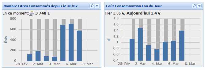

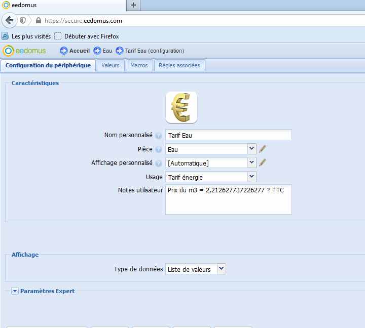

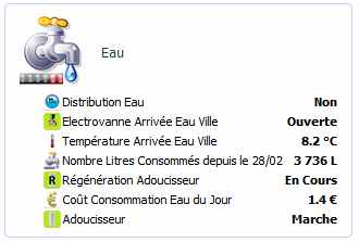

C'est bon, j'arrive à mettre un prix en Euros en face de ma consommation journalière (merci à la team eedomus).
Voici ce que j'obtiens dans mon interface eedomus :

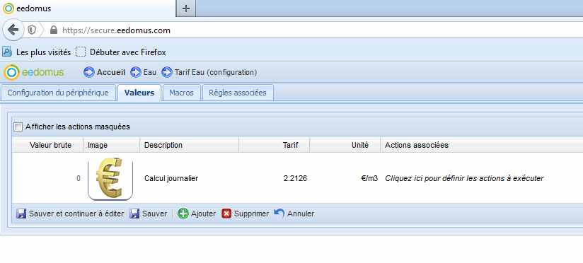

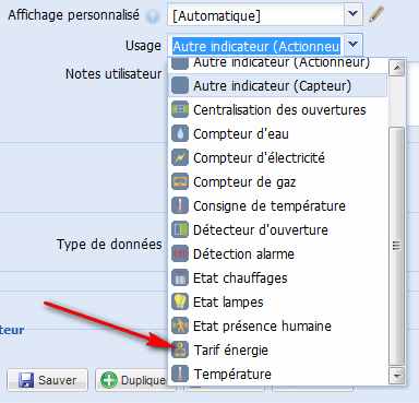

Il faut créer 1 « Etat » de type « Tarif energie » et lui créer une seule valeur qui correspondra au coefficient pour transformer des L/h en €. Je l'ai appelé "Tarif Eau".
Attention de penser à actionner au moins une fois ce périphérique afin d’initialiser le tarif.
Il faut mettre la valeur suivante (voir message ci-dessous, car je suis limité en copie d'écran) :

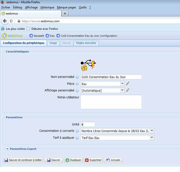

Pour le prix du m3 d'eau, il varie selon votre ville. J'ai pris ma dernière facture et j'ai divisé le prix TTC par le nombre de m3 consommés, comme ça, pas trop de surprises...
Et ensuite créer le capteur qui va bien ci-dessous :
Et on obtient ainsi le coût journalier sous forme de graphique si on veut :
Les vraies valeurs sont celles d'aujourd'hui, car je n'arrête pas de faire des tests et cela influe sur les résultats.
Et voilà, amusez-vous bien :-)
