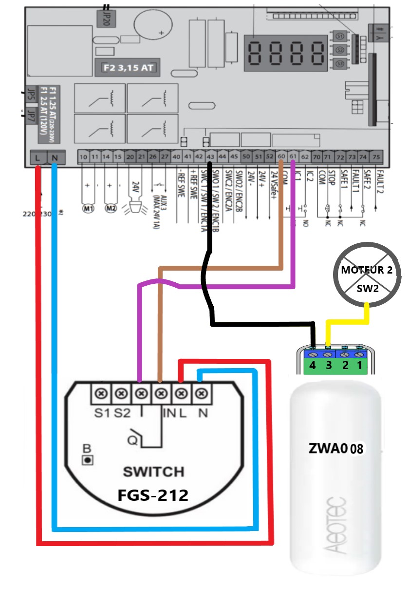

Messagepar doctissimi13 » 09 Mai 2024 18:21
Que pensez vous du branchement du ZWA008 pour connaitre l'état du portail ?
SW2 c'est le fin de course du moteur 2 qui est normalement branché su la borne 43 de la carte.

Messagepar Fab_Rice » 10 Mai 2024 06:04
doctissimi13 a écrit:Que pensez vous du branchement du ZWA008 pour connaitre l'état du portail ?
Bonjour Doctissimi13,
Là encore il faut se méfier de la notion de contact sec, les fins de courses moteur sont là pour limiter les mouvements des motoréducteurs, tel que représentés sur les schémas, leur voltage est celui de la carte du portail (24VDC ?), ce ne sont donc pas des contacts secs.
Le module ZWA008 fourni le voltage (3VDC de la pile) de son entrée, mélanger les deux tensions ne se fait pas et risque de cramer l'entrée du ZWA008, idéalement il faudrait ajouter un fin de course sans tension sur le portail, ou placer ton ZWA008 judicieusement au sec.
Il ne me semble pas et c'est dommage que l'on puisse "lire" les entrées sur les FGS et avoir leurs états sur l'eedomus, car autrement on aurait pu renvoyer en parallèle sur une entrée du FGS le voltage du fin de course, à la condition de tout passer en 24VDC au niveau du FGS.
Par contre, ça doit pouvoir se faire avec un Qubino ZMNHND1 où l'état de l'entrée I2 est accessible depuis eedomus.

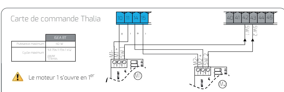

Re: PARAMETRAGE FGS 212 POUR PORTAIL
Messagepar Fab_Rice » 12 Mai 2024 18:19
doctissimi13 a écrit:Le problème c'est que je sais pas si c'est du 24 volts en borne 43.
Tu es sûr que c'est le bon câblage moteur celui que tu nous as posté ci-dessous (IGEA BT) ?
Messages : 1370
Messagepar doctissimi13 » 12 Mai 2024 18:28
oui

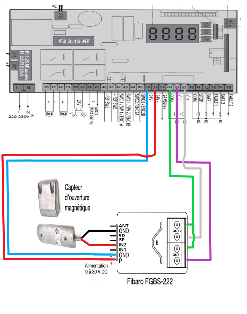

Messagepar doctissimi13 » 18 Mai 2024 18:28
Je suppose que la câblage avec le FGBS 222 doit ressemblé à ca avec l' ouverture piéton.
doctissimi13
Messages : 53
Inscription : 20 Avr 2020
Messagepar Fab_Rice » 18 Mai 2024 19:01
Oui ce schéma semble correct, je te conseil juste d'inverser les sorties du FGBS 222 pour que la sortie 1 attaque l'entrée 1 de la carte (plus simple pour l'utilisation).

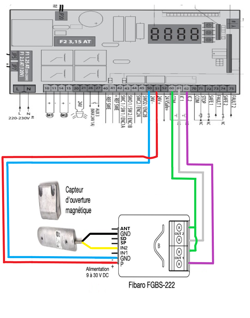

Messagepar doctissimi13 » 19 Mai 2024 12:12
C'est mieux comme ca?

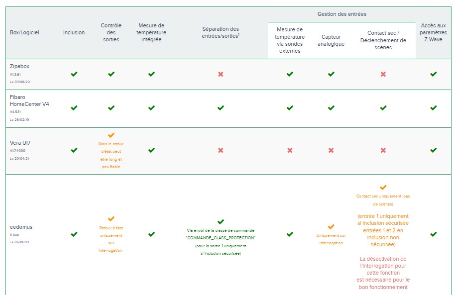

Messagepar doctissimi13 » 19 Mai 2024 12:24
Voila ce que j'ai trouvé.
doctissimi13
Messages : 53
Messagepar doctissimi13 » 19 Mai 2024 12:39
D'Après ce que je voie il Vault mieux que je connecte le capteur en IN1 pour une inclusion sécurisé ?
