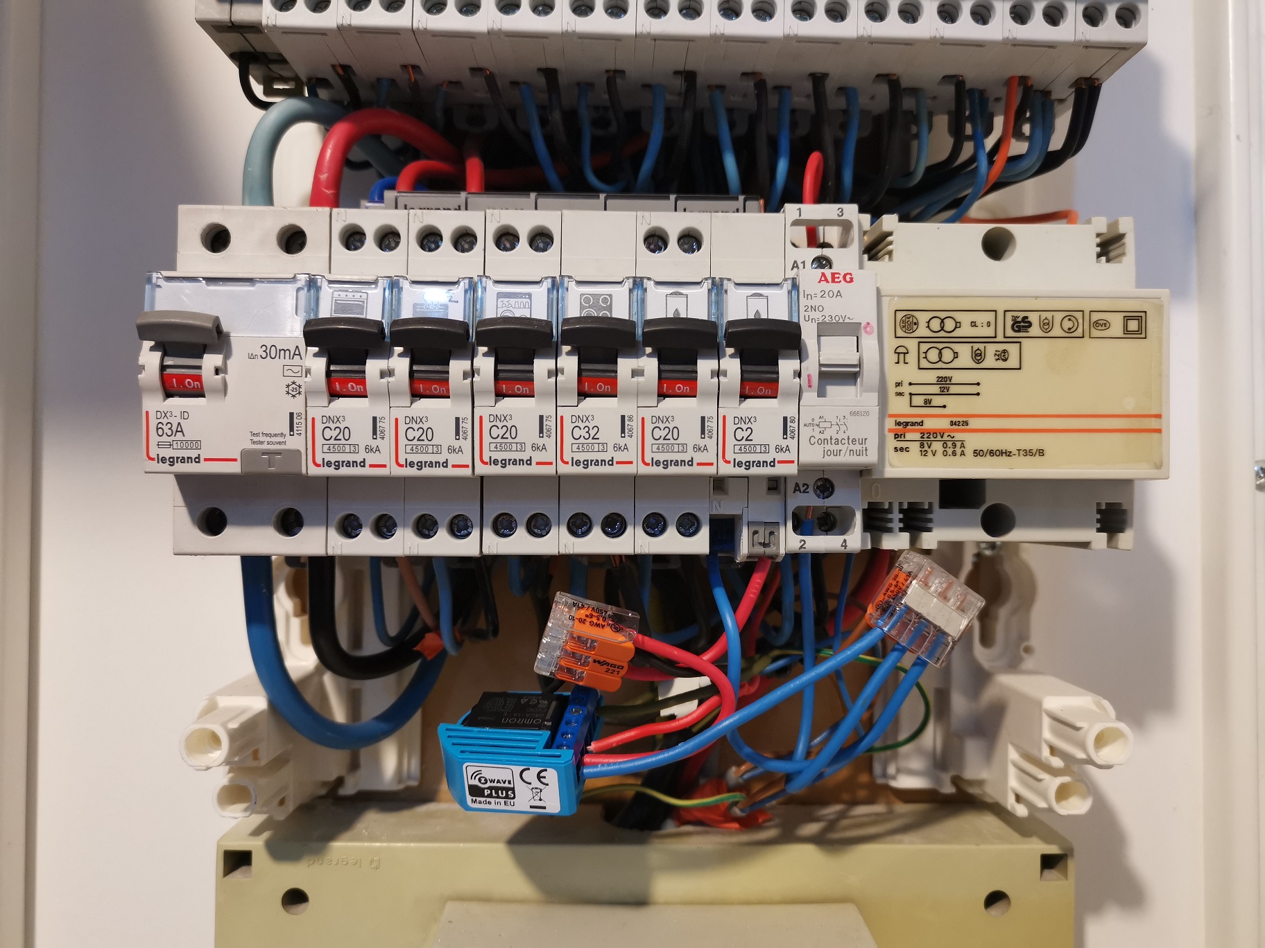

Je reviens vers vous avec les résultats de mon 1er essai d'installation : ça n'a pas fonctionné.
Voici l'installation en photo :
1er essai
Quelques infos :
- le Qubino est bien alimenté, j'ai réussi à l'ajouter à mon réseau Z-wave
- quand je force physiquement la chauffe depuis le contacteur, mon chauffe eau se lance bien
- quand je force la chauffe applicativement, le Qubino passe bien à l'état On (à l'état Off quand je demande l'arrêt du forçage) mais le chauffe eau ne se lance pas !
Qu'avons nous raté ?

Normalement nous n'avons rien "raté", à savoir il faut bien que le contacteur soit en position Auto (au milieu) et sa "manette" ne bouge pas lorsqu'il est commandé électriquement, seul un petit "clac" se fait entendre à l'enclenchement.
Les seuls moyens de savoir s'il est enclenché en Auto, c'est soit un voyant qui s'allume sur le chauffe-eau, soit avec un voltmètre en sortie du contacteur qui doit indiquer la présence tension (230V) aux bornes 2-4.
Est ce le cas ?
Autre point, ton fil bleu en borne A2 du contacteur semble dénudé très (trop) long ou mal branché, ça peut venir de là aussi ...

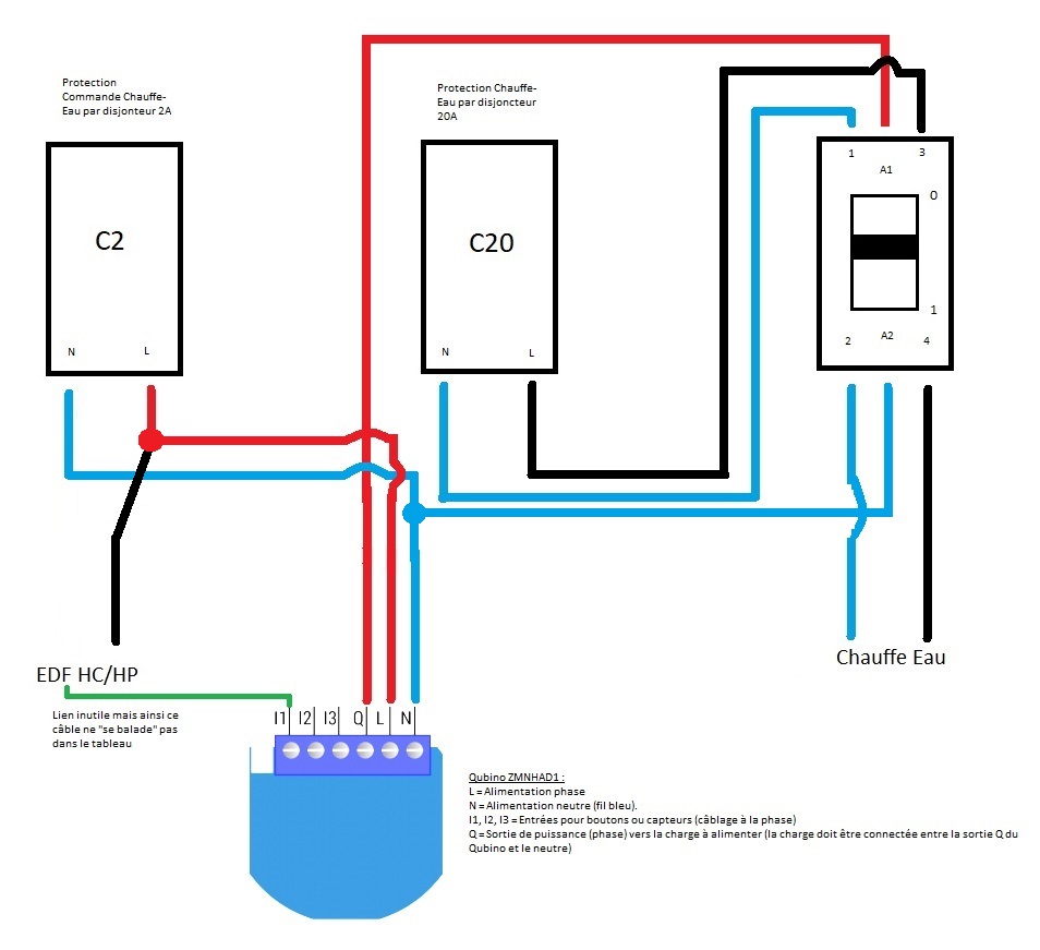

Salut fiztigny redessine ton schema actuel et envoie-le on va regarder ;)

Fab_Rice a écrit:Autre point, ton fil bleu en borne A2 du contacteur semble dénudé très (trop) long ou mal branché, ça peut venir de là aussi ...
Très probable, t :) este avec une ampoule à la place du chauffe-eau

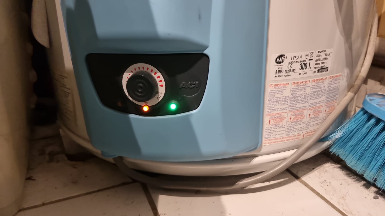

- je vois très simplement directement sur mon chauffe eau (Atlantic Vinzego) un voyant qui m'indique la chauffe
- en classique au tableau lorsqu'on passe en heures creuses par EDF j'entends bien un "clac". Avec ce montage, applicativement lorsque je force la chauffe, je n'entends pas ce "clac"

- le schéma est le dernier partagé sur cette discussion, je le remets.
Schéma final

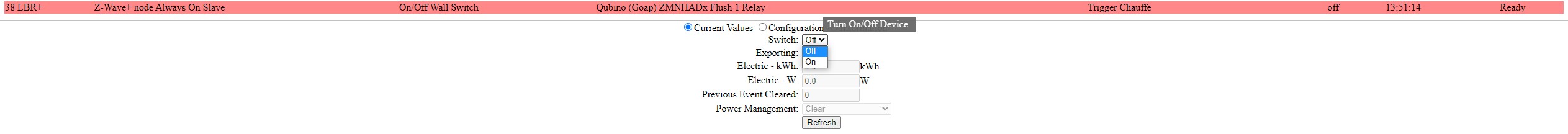

quand j'indique qu'applicativement je force la chauffe en fait de positionne la sortie à la valeur : On
J'espère que c'est ce qu'il faut faire

j'utilise un ZMNHAD1
Je passe à "On" dans domoticz la sortie Q pour forcer la chauffe.
En faisant ainsi je n'entends pas de clac

J'ai cherché dans le panneau de contrôle Zwav, il faut bien appliquer les valeurs "On" ou "Off" pour la sortie Q, donc ce n'est pas un pb de script Domoticz.
