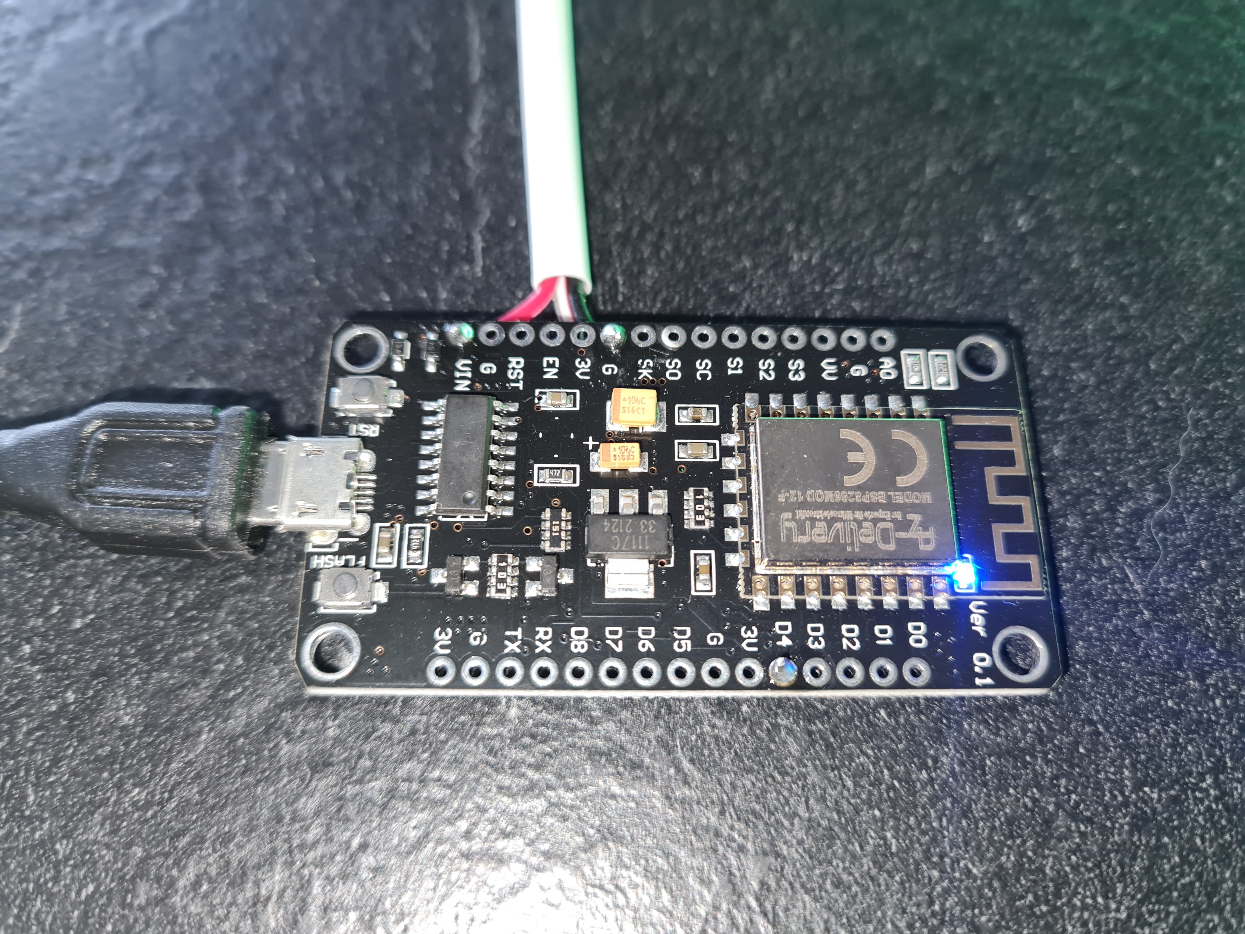

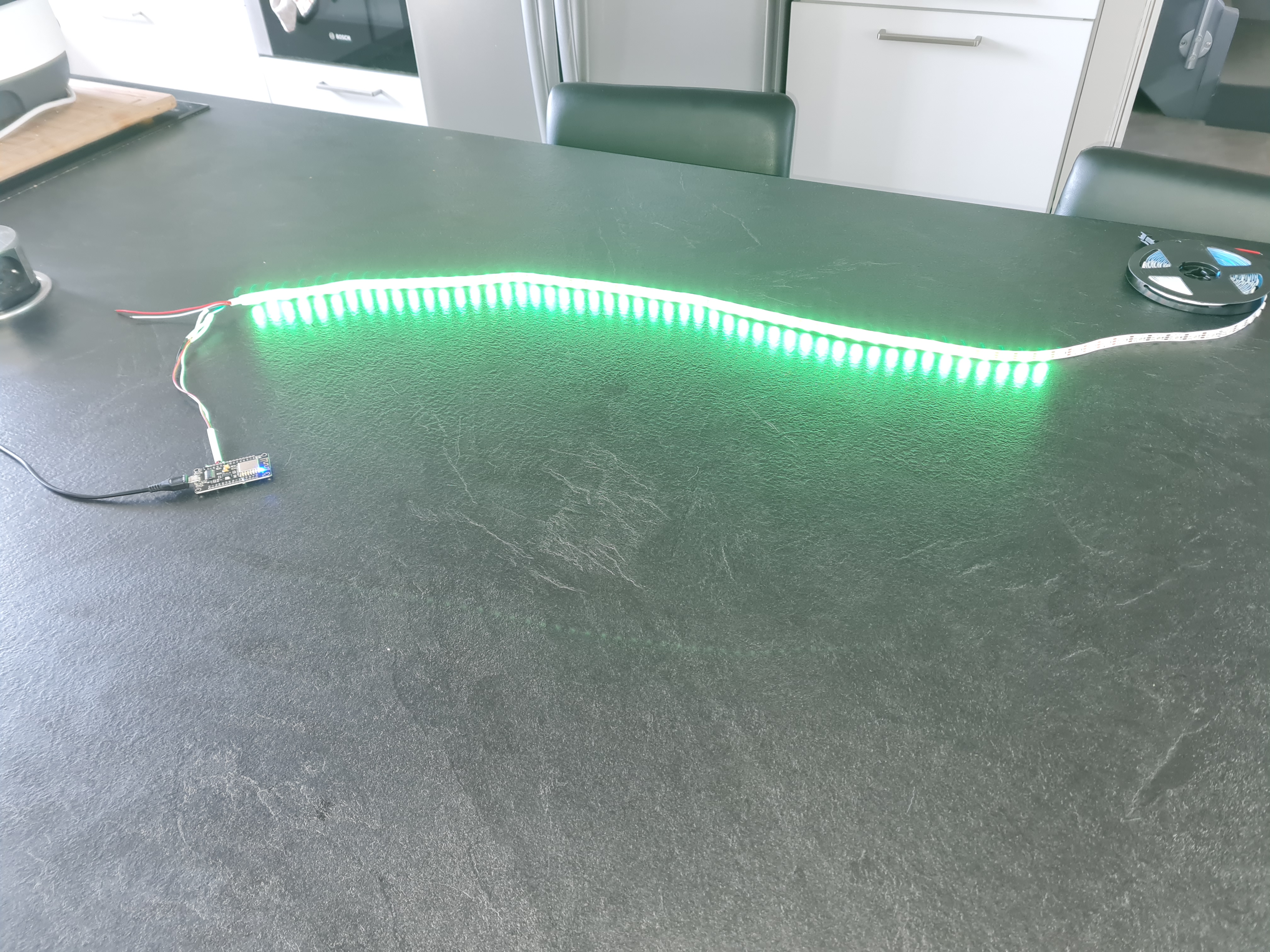

Salut Smog , on va s'en occuper je viens de recevoir mon esp 8266 , je viens de le flasher maintenant il faut que je trouve du temps pour brancher un bout de ruban led dessus pour tester , mais il faut que je regarde si mon bandeau led est compatible , je vais vraiment m'impliquer dans le projet car c'est visuellement superbe concernant les escaliers mais il y à beaucoup d'utilisations en signalisation ou décos visuelles .... ;)

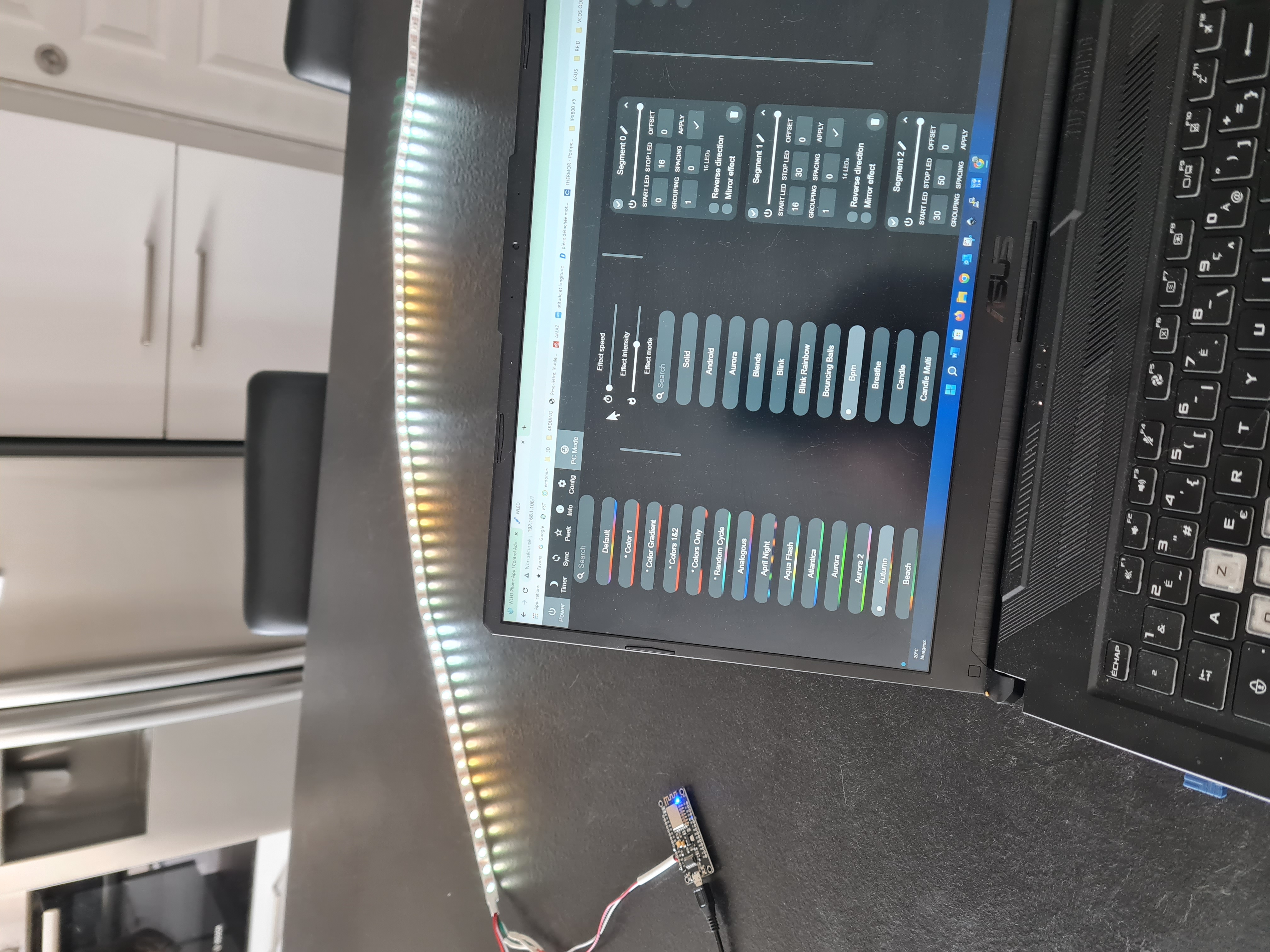

Hello mes led arrivent demain , pour l'esp voici le mode que j'ai acheté , directement reconnu sur mon pc en usb port 6 , ensuite le flash via la page internet nickel .(en tapant ceci dans la barre de recherche : install.wled.me)

Tu as pris des 8266, en général ça se programme sans pb ...les ESP 32 sont un poil + chiant ...et encore ...

Salut l'équipe , bah WLED et ESP 8266 le top pour mes escaliers , je viens de passer 2h00 à jouer avec les séquences d'animations , vraiment bluffant :o :o :o

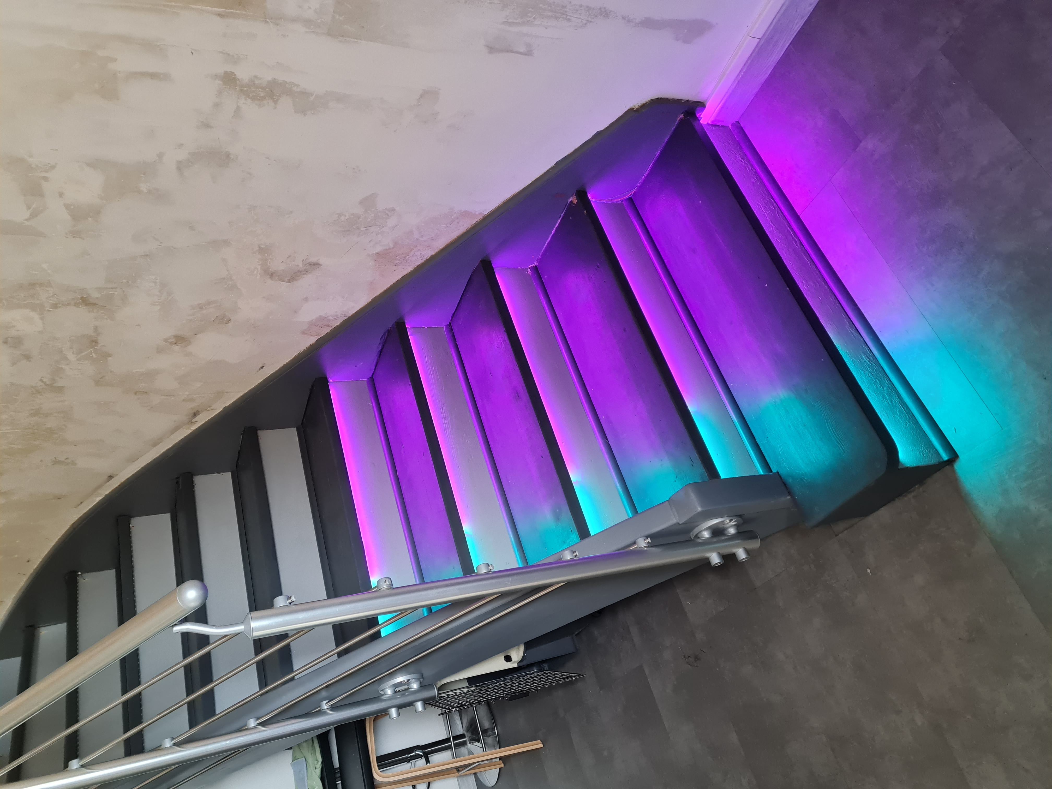

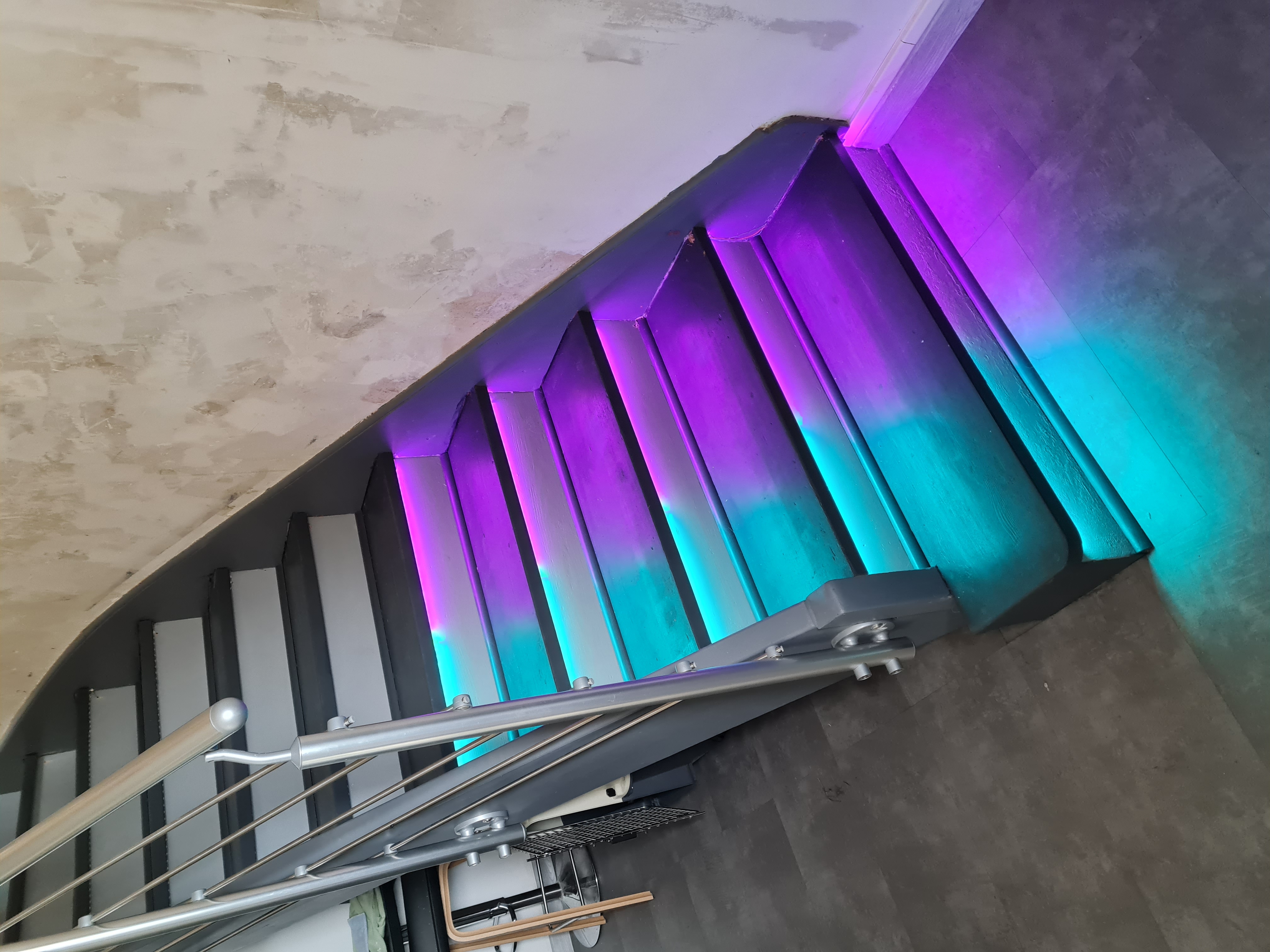

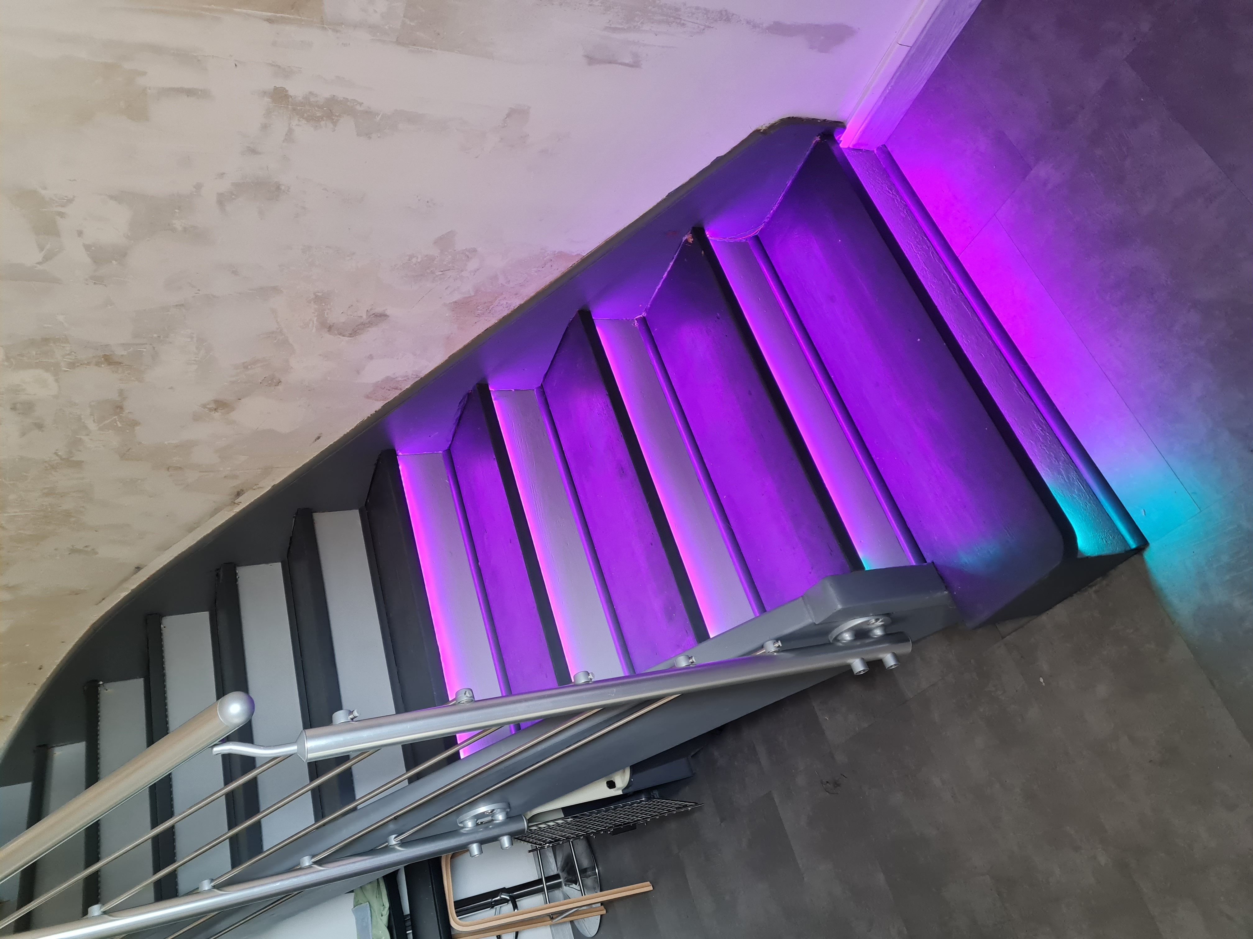

Salut la Team voici les premiers essais , vraiment super : :D
[img]
[/img]
Re: led escalier compatible Eedomus
Messagepar ARTNOW » 16 Mai 2022 12:30
Messagepar ARTNOW » 16 Mai 2022 12:31
[img]
[/img]
[img]
[/img]
Messagepar ARTNOW » 16 Mai 2022 12:32
encore 15 marches à faire et peinture sur le mur et cela sera top ;)
