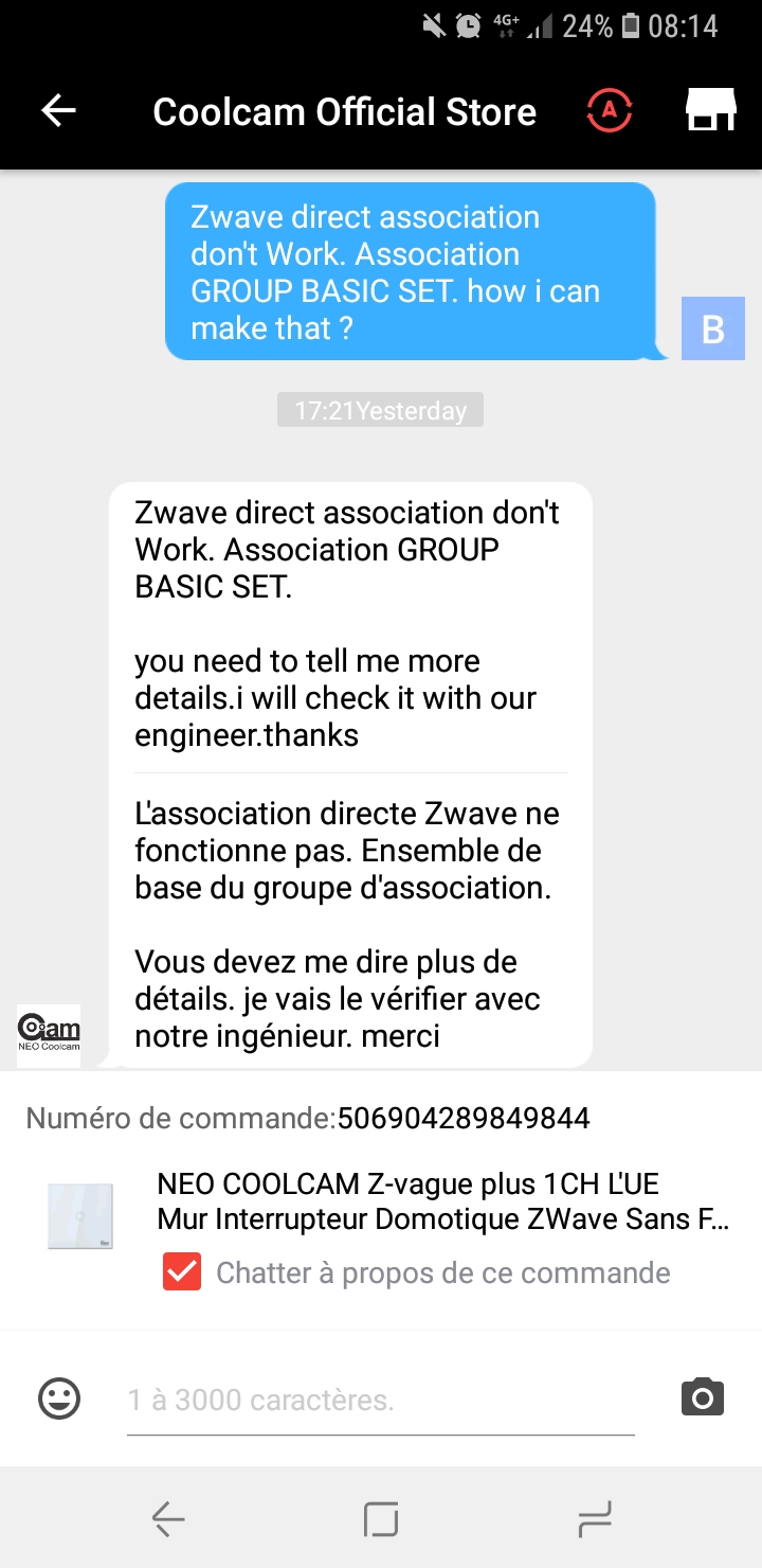

Merci de ton aide, j'ai contacté mon vendeur qui m'a dit que les associations direct étaient impossible apparemment. Mais bon j'ai l'impression qu'il ne comprend pas exactement de quoi je parle. (AliExpress)
J'ai effectivement la version avec logo, c'est la dernière version m' à dit le vendeur, celle sans logo n'existe plus.

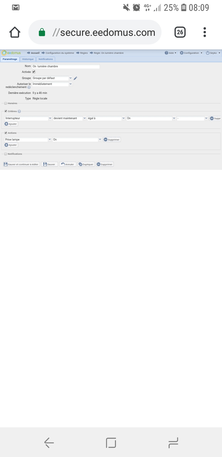

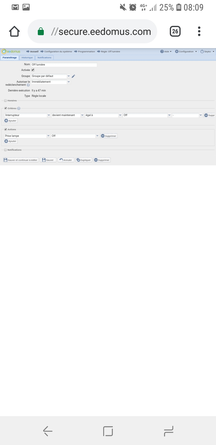

Pour les captures voici mes deux règles :
Pour moi ça a l'air bien mais peut être j'ai loupé quelque chose.
Coolcam
Regle extinction
Regle allumage

Les règles sont bien écrites
