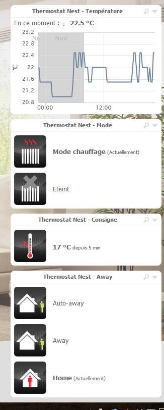

sinon , je peux dire que quand le "heating mode" se met en fonction , cela met en route mes modules FGS 211...et comme ca je converse l'intelligence du NEST !
est ce une bonne idée ??
Le problème c'est qu'il vaut mieux garder l'intelligence du Nest et pas le court-circuiter.
En dessous il y'a les éléments reprit dans l'eedmus (Attention la consigne est sens unique eedomus ->NEst et non Nest vers eedomus)
Perso je récupère l'info "AWAY" (personne à la maison) pour déclancher mes modules qubino fils pilote et mettre en mode 'ECO" la salle de bain et les chambres
çà me convient largement

je garderai l'intelligence du nest si quand la fonction "mode chauffage" se met en route cela met en route mes radiateurs via mes modules ??? c pareil non ?
tu veux dire que la consigne ne fonctionne que si je la règle dans l'eedomus ?
si je regle la consigne sur le thermostat Nest , ca ne se modifie pas sur le portail ?
ah ..;et j'ai pas compris , qu'est ce que je peux brancher directement sur la box ?
pffff trop de questions ...lol

tres intéressent, neopat lorsque tu dis: la consigne est a sens unique eedomus ->NEst et non Nest vers eedomus)
Je ne peux pas choisir une consigne sur le nest et qu'elle soit envoyé a l'eedomus?
je n'arrive pas a voir comment tu fais pour les regle qui vont commender le radiateur.
on ne peut pas renseigner en valeur une consigne.
merci a vous

Oups ! Effectivement je viens de vérifier ce n'est pas à sens unique.

Messagepar geoff37 » 22 Oct 2015 16:28
Tout à fait d'accord avec neopate !
Si tu mets ton radiateur sur eco,le thermostat ne sert a rien.
Tu bascules tes radiateurs sur programmation et tu gères ton planning de chauffe via Nest.
Et tu peux régler le mode absence sur 12C, ca te fera ton mode eco!
