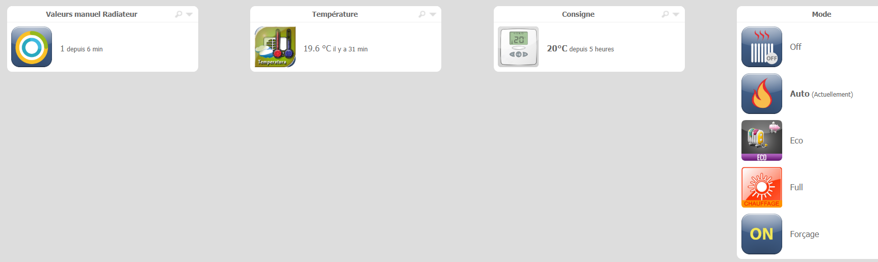

Re: Eurotronic Spirit - paramétrage Z-Wave ne fonctionne pas
Messagepar zarwinch » 01 Fév 2020 06:50
jojo73 a écrit:
- Il y a maintenant les modes de chauffe OFF, chaud et forçage
- la température mesurée
- la température de consigne
- la consigne d'ouverture de la vanne
Pour régler la température de consigne, il faut déjà passé en mode "chaud" et après changer la consigne de température.
Pour régler la consigne d'ouverture (en %), il faut déjà passé en mode "forçage" et après changer la consigne d'ouverture.
Pour l'instant, je n'ai pas de remonté de température mais vu que ça fonctionne chez toi zarwinch, ça doit venir de ma vanne
Ou as tu trouvé le canal consigne d’ouverture de la vanne ? Si tu parles du canal ou tu peux juste choisir le type lampe ou appareil électrique, chez moi ce canal permet juste la remontée de la température modifiée manuellement sur la tête. Mais aucun changement de valeur depuis le portail eedomus ne permet de modifier la valeur sur la tête. C’est ce même canal qui m’intrigue moi je pense qu’il y a un soucis de programmation avec
Concernant la remontée de la température : tu parles de la température mesurée ? Ou de la température sur la tête ?
Messagepar jojo73 » 01 Fév 2020 15:49
Salut @zarwinch,
La consigne d'ouverture, c'est le canal "appareil électrique". Je pense que l'équipe a bricolé quelque chose avec de l'existant pour avoir la fonction.
Ça permet de régler l'ouverture en manuel si t'es en mode "forçage". En mode "chaud", ça remonte le pourcentage d'ouverture de la vanne si t'as réglé le paramètre 6 valve pourcentage report (je l'ai mis sur 1).
Ça le faisait avant aussi, sauf que la le pourcentage était remonté sur le même diagramme que la température de consigne, c'était pas très propre.
Après, l'équipe Eedomus n'a peut-être pas encore fini, ils vont sûrement renommée le canal.
Je parlais de la température mesurée, j'ai changer le paramètre sur 0 (par défaut sur 5) puis sur 1, et maintenant, ça marche.
@ebcb89,
Malheureusement oui, comme d'habitude...

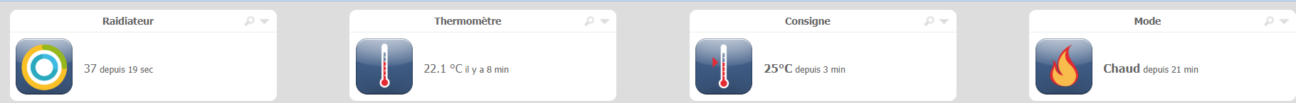

Messagepar ebcb89 » 01 Fév 2020 15:52
J'ai exclu une des têtes et inclu a nouveau:
canal radiateur: sert a 3 choses 1- affiche la position de vanne en % (paramètre 6 a 1 pour moi)
2- affiche la consigne réglé manuellement sur la vanne en mode chaud et 3- une foi mis le canal mode en forçage permet de régler la vanne en %.
il serait préférable d'avoir la consigne modifié manuellement sur la vanne remonté sur le canal consigne..... ;)
canal Mode: permet de mettre la vanne a OFF , = très bien .permet de mettre la vanne en mode chauffage , ou bien de la piloter en % depuis via le canal radiateur.
le canal thermomètre: via le paramètre 5=5 remontée température pour une variation donc de0.5°c
je l'ai laissé comme cela.
pour les canaux mode et consigne, on en a déjà parlé.
bizarre aussi qu'il soit créé en app elec.....
le 37 sur canal radiateur est la valeur en % remonté par la vanne.
avec l'ancienne version cela était remonté sur le canal consigne avec des valeurs en °c, donc confusion.

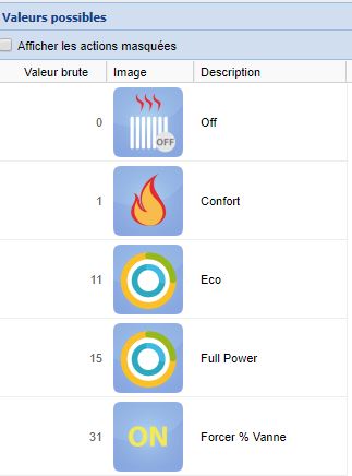

J'ai testé en ajoutant les modes Eco et Full Power en les ajoutant dans "Mode" et cela fonctionne
en mode eco la tete passe la consigne 18°, mais on peut pas la changer. et en Full Power le tete passe a On, comme si l'action etait effectuer sur la tête.

@benj70b
comment tu a trouver les valeurs brute pour éco et full power ?
ebcb89
Messages : 207
Inscription : 20 Déc 2018
Messagepar ebcb89 » 02 Fév 2020 11:13
la ???????????
B en hexa =11 et F=15
Et une fois valider le mode "full" (15) après 5 min la vanne repasse en mode "confort" (1) cool....

Messagepar benj70b » 02 Fév 2020 12:28
Yep dans la doc ;)
Messagepar ebcb89 » 02 Fév 2020 15:09
oui mais je trouve qu'il peut y avoir confusion entre une valeur de consigne et les valeurs de pourcentage d'ouverture de la vanne.
j'ai eu le cas ce jour, ou la consigne a été baissée directement sur la vanne et je me suis aperçu que la température baissé alors que la consigne (mode chaud) était active.
En regardant le canal des valeurs manuel la valeur était mélangé avec les valeurs de position de vannes.
Et se qui prête a confusion c'est que les valeurs remonté non pas d'unitée.°c et %
donc pas très commode....

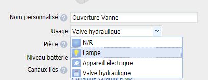

Sinon, ca bouge encore pour la vanne on peut choisir "vanne Hydraulique" Cool
Fait modif en vanne hydraulique.
mais les modif de consigne sur la vanne remonte toujours avec les valeurs en % ;)
a améliorer ;)

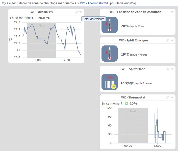

Messagepar jojo73 » 21 Fév 2020 19:05
Il y a du nouveau sur la gestion de cette vanne Spirit ! En parcourant la documentation Eedomus, j'ai trouvé ceci:
Pour piloter directement la vanne en % d'ouverture, elle doit être en mode "Forcé"
(En mode %, la vanne peut être utilisée comme actionneur de zone de chauffage eedomus.)
Donc on peut piloter la vanne par une zone de chauffage ? :?:
Aussitôt essayé, et là, quelle bonne surprise ! :P La vanne n'est pas piloté en tout ou rien (0 ou 100% d'ouverture) mais par paliers de 10%. Avec ce système, on est complètement indépendant de la sonde de température de la vanne qui dans certaines configurations donnent des valeurs très éloignées de la température réelle de la pièce.
Et j'avoue que ça marche plutôt bien... à une exception près. Lorsque la programmation zone de chauffage veut faire passer la vanne à 0%, la macro se met en erreur et j'ai la notification suivante:
Macro Zone de chauffage 0%.JPG (49.43 Kio) Consulté 33645 fois
J'ai ouvert Mardi 18.02. le ticket #524941. Pas de retour pour l'instant.
Une idée d'où le problème peut venir?

Messagepar jojo73 » 21 Fév 2020 21:22
Pour créer une zone de chauffage, il faut:
- 1 thermomètre dans la zone (pièce)
- 1 thermomètre extérieur
- 1 actionneur "compatible"
De mon côté, je n'ai que les Spirit inclus récemment qui sont reconnus comme telle. le plus "ancien" a été inclus le 08 février 2020.
