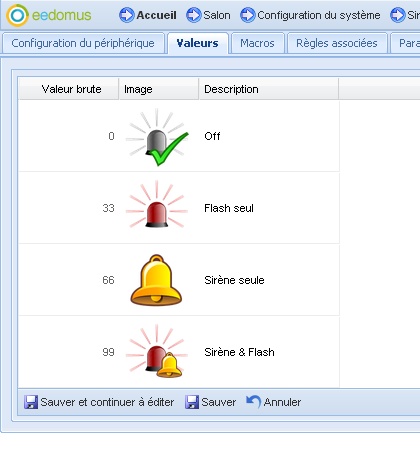

Je vois dans tes règles que tu as une action Sirène -> "flash seul".
Quelle sirène as-tu ?
Je viens de recevoir la mienne : SE812 d'Everspring. Il m'est impossible de trouver où paramétrer le flash seul : la box ne me propose que 2 choix de base dans le paramétrage radio, alors que la doc évoque bien d'autre mode radio....
une idée ?

Bonjour Drop,
Ma sirène est la FORTREZZ - Sirène Z-Wave avec flash rouge SSA2
Tout est reconnue automatiquement pour cette sirène et j'ai pas eu besoin de bidouiller dans les parametre radio car par defaut voila ce que j'avais dans les valeurs:
valeur allarme.jpg (50.71 Kio) Consulté 15072 fois

J'ai les 2 sirènes et il n'est effectivement pas possible d'allumer juste le flash sur l'Everspring (idem avec la Box ZiBASE)
