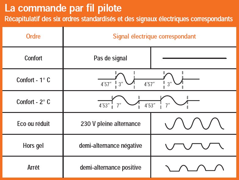

Voila, après avoir parcouru le topic, j'ai décidé de me lancer.
Je viens de commander une diode 1N4004 et je vais acheter Nest cet après midi.
Il servira a contrôler les 4 radiateurs électriques de mon salon/salle a manger grâce au fil pilote.
Vos schémas sont très clair, j'ai cependant une question concernant la diode.
Comme je n'y connais rien en électronique, je voudrais savoir quel est son rôle dans cette installation.
ça m’évitera de la poser en me disant "je ne sais pas a quoi ça sert mais je l'a met parce que c'est écrit!" :lol:
j'essaierai de poster des photos lors de l'instalation.
geoff37
Messages : 9
Inscription : 25 Sep 2015
Re: Thermostat Nest avec radiateur électrique
Messagepar neopate » 25 Sep 2015 08:54
Je ne suis pas dans l'électronique mais en gros on simule un ordre pour piloter le radiateur :
Le courant de chez toi c'est normalement du 220 volts alterné.
Si on injecte directement le 220 volt alterné sur le fil filote du radiateur, il comprendra le "220v pleine alternance" comme dans le tableau et se mettra en mode "ECO"
Si maintenant on place la diode dans le circuit du fil pilote (dans le bon sens évidemment) le courant passera "QUE" dans un sens (c'est son rôle) et deviendra "demi-alternance positive" comme dans le tableau et le radiateur comprendra l'ordre "ARRÊT"
Et pour terminer si il n y'a pas de courant le radiateur comprendra "CONFORT"
Le thermostat NEST ou autre, fermer et ouvre un relais "contact sec" comme un ON/OFF avec un interrupteur.
Rien de compliqué il faudra juste respecter le sens de la diode et se connecter sur le relais en "normalement fermé'
Voilà j'espère avoir été suffisamment clair.
