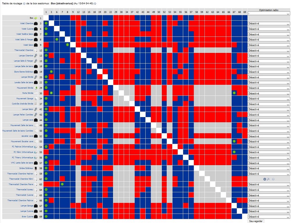

J'ai lancé une optimisation de la matrice radio cette nuit (reste un Pb à résoudre) :
Matrice radio (Copier).jpg (244.65 Kio) Consulté 16776 fois
Quelqu'un a une idée pour disposer d'un temps de latence plus proche des 200ms que des 3 secondes ?
Merci !

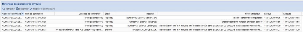

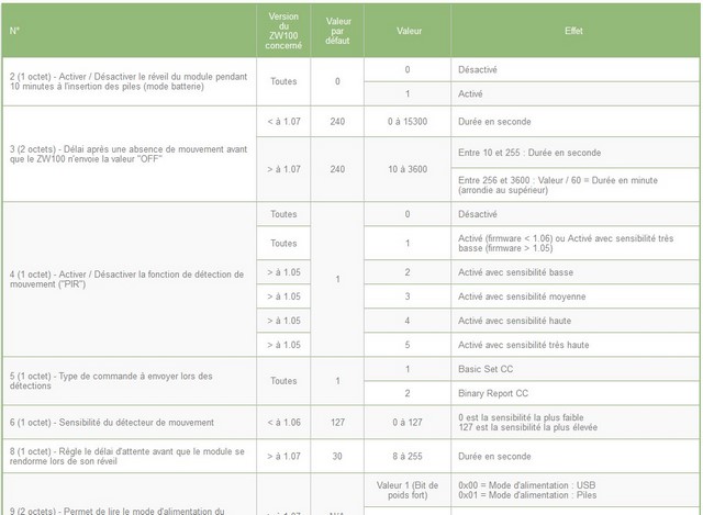

Messagepar ThierryStrad » 13 Avr 2020 14:36
Merci pour ta réponse . La paramètre n°6 - The PIR sensitivity configuration est à la valeur max par défaut = 127 pour une sensibilité maximum.
EDIT : Extrait notice:
Annotation 2020-04-13 154737 (Copier).jpg (60.51 Kio) Consulté 16752 fois

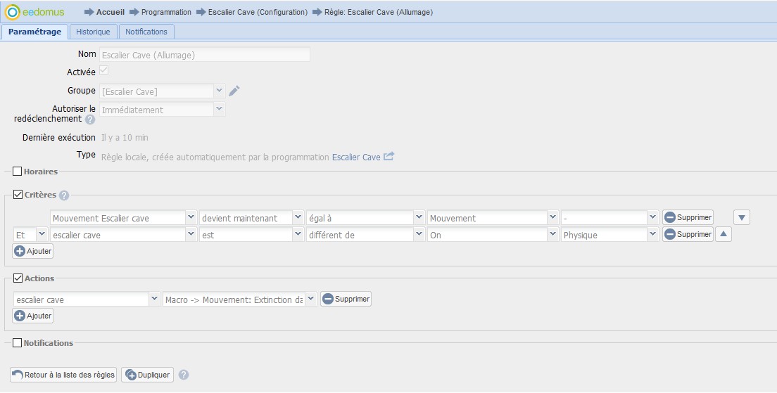

Messagepar ThierryStrad » 14 Avr 2020 08:20
Cette règle est créée à l'aide du menu configuration/Programmation/nouvelle programmation/Éclairage sur mouvement.
Cette procédure génère la règle suivante :
Les 3 secondes sont depuis le début. J'ai légèrement amélioré la situation en remplaçant cette règle par une association entre détecteur et FGS 213. Mais cette association ne permet pas de contrôler au V&V. J'y ai donc renoncé (avec association détecteur/FGS 213 si j'allume au V&V, elle s’éteint toute seule à la fin de la minuterie).
J'ai re-créé la macro hier ou avant hier. Le premier allumage était rapide. Maintenant, c'est stabilisé à approx 3 secondes (j'arrive à l'avant dernière marche ... dans le noir).
Un grand merci pour votre support ! 8-)

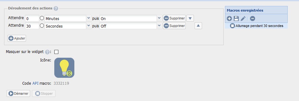

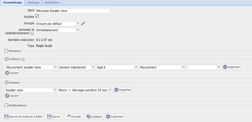

Messagepar SKL » 14 Avr 2020 11:22
peux-tu nous screener ta macro ?
je me demande si cela ne viendrait pas d'elle.
je vais réfléchir a la contourner ou a faire en sorte que ce ne soit pas sur la lumière directement...
EDIT :
en action mets lumiere ON
ensuite tu crée une autre règle qui dit :
Lumière deviens ON source règle > action lumière deviens macro lumière ON et tempo.
je pense que ce sera plus réactif.

J'ai fait plus simple pour investiguer :
1 ) J'ai dupliqué la règle issue de la programmation (afin de pouvoir la modifier).
2) J'ai supprimé la programmation
3) J'ai supprimé la macro tempo et ai mis Lumière ON à la place (ce que tu conseilles)
Latence : ~3 secondes (j'ai filmé, en fait on doit être aux environs de 250ms).
MAIS GROSSE PANIQUE : la règle générée par duplication est active mais introuvable dans la liste des règles, même en affichant les règles automatiques. C'est la galère...
... et je ne peux donc pas la screener :?:
Thierry

Messagepar ThierryStrad » 14 Avr 2020 18:50
Je passe beaucoup de temps sur ce truc .... mais bon, on est confiné.
Je n'ai pas d'outil de mesure du temps de latence. Il est entre 2,5 et 3 secondes. Pas stable dans le temps. Il a été au moins 2 fois beaucoup plus long.
Y a-t-il un paramètre qui ferait que les règles seraient déportées sur un serveur distant ?
Vu que ça part bien en vrille (règle introuvable et néanmoins active), j'ai fini par exclure 2 x le capteur Multisensor Aeotec et le Fibaro FGS 213 afin de les réinitialiser et partir sur une base propre. Je les ai ensuite ajoutés.
Le problème persiste :
1) avec le capteur Aeotec
2) Avec un capteur fibaro Motion Sensor FGMS-001
Temps de réponses similaires.
Je n'ai pas utilisé de programmation, mais une règle :
qui utilise cette macro (mais avec un allumage ON sans macro, les tremps de réponse sont identiques
Configuration de l'aeotec Motion Sensor 6 en 1
ConfigCptAeotec (Copier).jpg (38.88 Kio) Consulté 16704 fois
