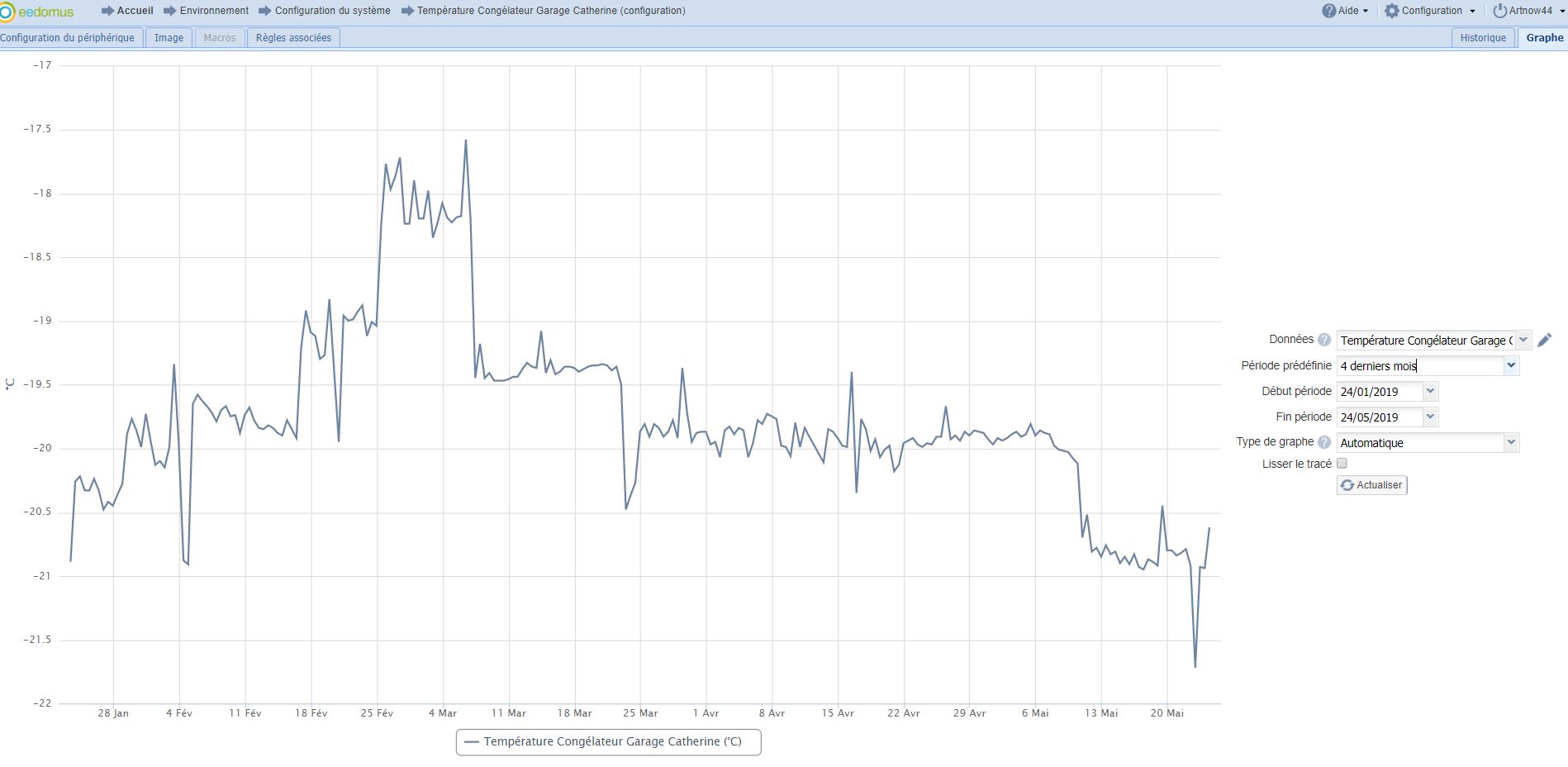

Je met sa pour mes capture de température, ce n'est pas du Zwave et il faut un RFX mais ensuite les capteurs ne sont pas cher et la pile tiens énormément longtemps (J'en ai aussi un dans le congélateur et il fonctionne sans problème)
https://doc.eedomus.com/view/Sonde_Thermo

Salut moi j'utilise depuis plus d'un an RFP1000 et trois oregon avec un qui me sert pour le congélateur mais j'ai rallongé le fil de la sonde , sa marche nickel , le piles tiennent pas mal dans le temps , curieusement c'est meme celle du congélateur qui tient le plus longtemps
