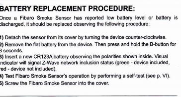

le procédure pour changer de pile
Il faut appuyer sur le bouton pendant 3 s après avoir retiré la pile.

Messagepar RAR69 » 19 Déc 2019 13:42
Je confirme la méthode pour changer les piles sur ce type de module.
Pile CR123A :
Lors d'un changement de pile, après avoir retiré la pile usagée, appuyer pendant 3 secondes sur le bouton central. Ensuite mettre la pile neuve. Enfin effectuer un test en appuyant une seconde sur le bouton central permettant un réveil du module.
