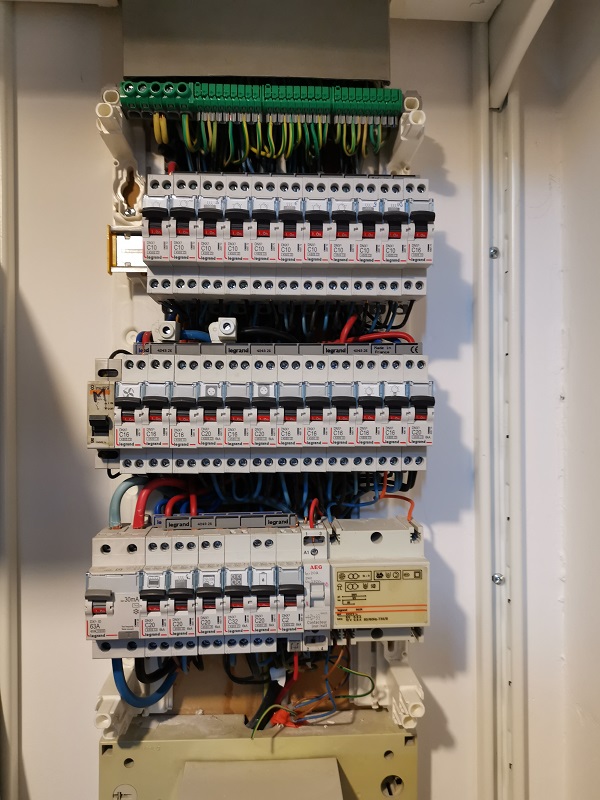

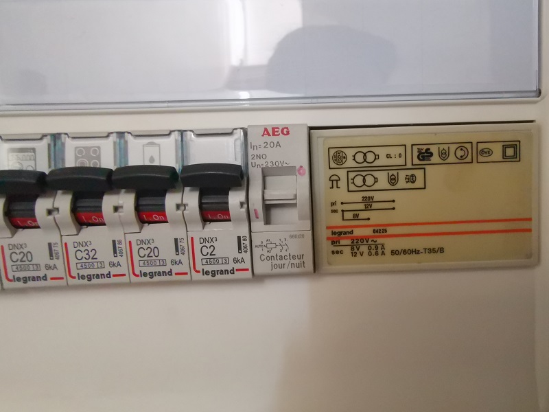

Mon tableau électrique est comme suit :
Tableau électrique

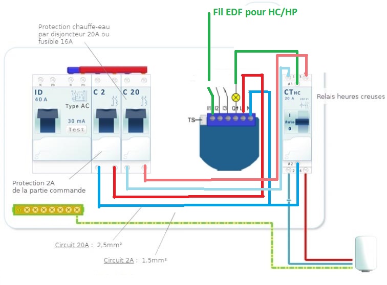

J'ai trouvé ce schéma de branchement avec un Qubino :
Schéma bran,chement

- quel modèle Qubino puis je utiliser ? j'ai trouvé 2 références ZMNHAD1 et ZMNHJD1
- je ne suis pas électricien : est ce que sur la photo de mon tableau électrique les 4 blocs de droite correspondent ils à ceux présents sur le schéma de branchement ?
- est ce que le schéma de branchement répondra à mon besoin ?

Bonjour fiztigny
Le bloc de gauche sur ta photo ne correspond pas au bloc de gauche du dessin, mais ça n'a pas d'importance.
Le bloc de gauche du dessin est le disjoncteur différentiel qui doit se trouver plus à gauche sur ton tableau : le plus à gauche s'il n'y en a qu'un (on voit la touche test et la mention 30mA).
Si le tableau est bien fait, les disjoncteurs 2A et 20A (icône chauffe eau) correspondent bien au schéma.

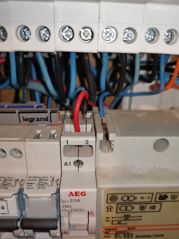

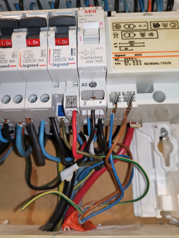

J'ai ouvert mon tableau électrique.
Tableau nu
Tableau vue haute
Tableau vue basse

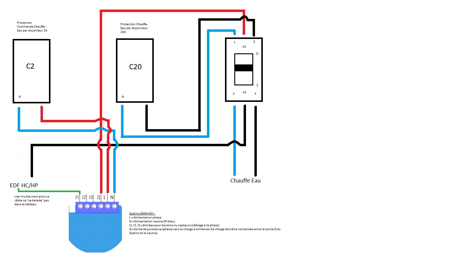

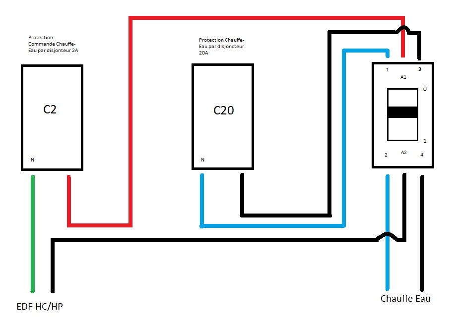

Voici ce que donne en schéma, le circuit de contrôle HC/HP actuel :
Schéma actuel
Une idée de comment ajouter le Qubino ?

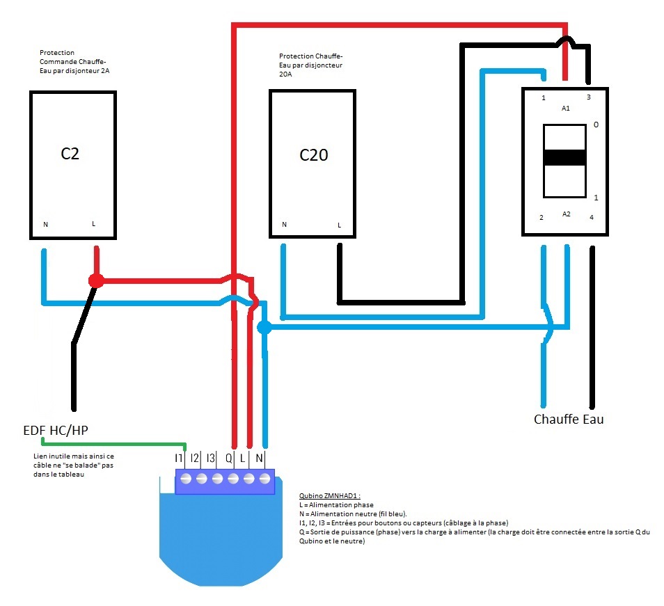

Auto réponse, je propose cela :
Schema après installation

Messagepar Fab_Rice » 07 Avr 2023 16:58
Bonsoir Fiztigny,
Perso selon ton schéma, je verrai plus le fil noir venant de HP/HC raccordé à la phase de C2 et A2 raccordé au neutre de C2.
Mais attention quand même, comme bien souvent et comme sur tes photos, c'est le neutre du C2 qui est envoyé vers ton compteur, donc si tu appliques ton schéma avec ma 1ère remarque, il faut bien tout décâbler en dessous du C2 pour tout reprendre car actuellement c'est le neutre qui est coupé par HP/HC dans ton tableau électrique.

Bon, le schéma évoqué ci-dessus par Fiztigny n’est pas fonctionnel et la remarque de FabRice est pertinente et indispensable ( pas de neutre sur le contacteur )
En fait le schéma qui figure dans le 1er post de Fitzigny est correct
Les liaisons de commande doivent être :
Neutre C2 vers N Qubino et vers A2 contacteur J/N
Phase C2 vers L Qubino
Sortie Q Qubino vers A1 contacteur J/N
En complément : Phase C2 vers contact EDF HC/HP et retour vers I1 Qubino ( surveiller les horaires HP/HC et/ou automatismes ) ; si besoin
Bonjour je confirme il faut le neutre sur A2 ;)

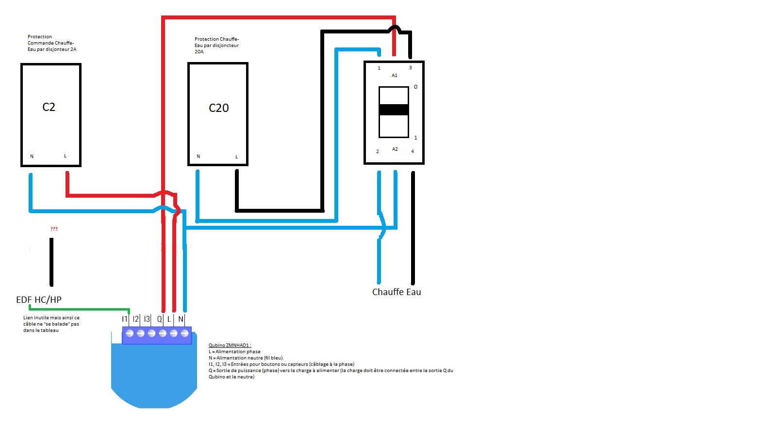

Messagepar fiztigny » 09 Avr 2023 18:26
Merci pour vos retours j'ai intégré vos réponses sur le schéma.
OK - Neutre C2 vers N Qubino
OK - Neutre C2 vers A2 contacteur J/N
OK - Phase C2 vers L Qubino
OK - Sortie Q Qubino vers A1 contacteur J/N
Schema après 2
Complément :
?? - Phase C2 vers contact EDF HC/HP => câble noir EDF HC/HP vers Phase C2 ?
?? - retour vers I1 Qubino => câble vert EDF HC/HP vers l1 Qubino ?

Messagepar Fab_Rice » 09 Avr 2023 19:45
fiztigny a écrit:Complément :
Oui c'est bien cela.

Schéma final :
Schéma final

Tu as raison, surtout que même si le tableau a l'air propre vu de loin, de nombreux fils laissent apparaître le cuivre. En particulier, la l'arrivée de phase du C2 (peigne) n'est pas protégée par un capuchon et montre du cuivre (220V) bien apparent. La photo ne permet pas de comprendre la philosophie du câblage. Avec autant de disjoncteurs, j'aurais mis plus d'un seul différentiel. On ne voit pas d'où vient réellement l'alimentation des peignes de la rangée du bas.
Moi, je recommanderais de couper le différentiel en début de rangée ou le général, il semble que ça revienne au même. :)

opa95 a écrit: j'aurais mis plus d'un seul différentiel.
Je me suis fait exactement la même réflexion, mais il ne reste qu'un seul emplacement 2 modules... ;)
