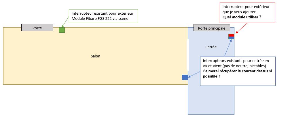

J'aimerai avoir votre aide sur un problème que je rencontre :
Le But : ajouter un interrupteur (Z-Wave) a coté de ma porte d'entrée qui commande l'éclairage extérieur.
La situation : Aujourd'hui il y a un emplacement avec un interrupteur bistable qui commande l'éclairage de l'entrée en va-et-vient => seulement 3 fils : la phase et les 2 navettes.
L'éclairage extérieur est déjà piloté sur eedomus via un fibaro FGS-222 sur un autre interrupteur dans le salon.
Ce que j'ai déjà fait : J'ai acheté un interrupteur double : poussoir (monostable) d'un coté et bistable de l'autre.
Aujourd'hui j'aimerai ajouter un module z-wave (si possible relié en 230V avec les fils existants) derrière le bouton poussoir pour déclencher (via scène ou association directe) l'allumage et l'extinction à l'extérieur.
Avez-vous des idées sur le type de module qui fonctionnerait ?
[Edit] Ajout d'une image de ma configuration actuelle.
Merci de votre aide :)
Jack_

Vous avez besoin d'un interrupteur qui via la box Eedomus commandera le FGS222 et donc votre éclairage extérieur si j'ai bien compris ?
-> Oui c'est ça l'idée de base.
