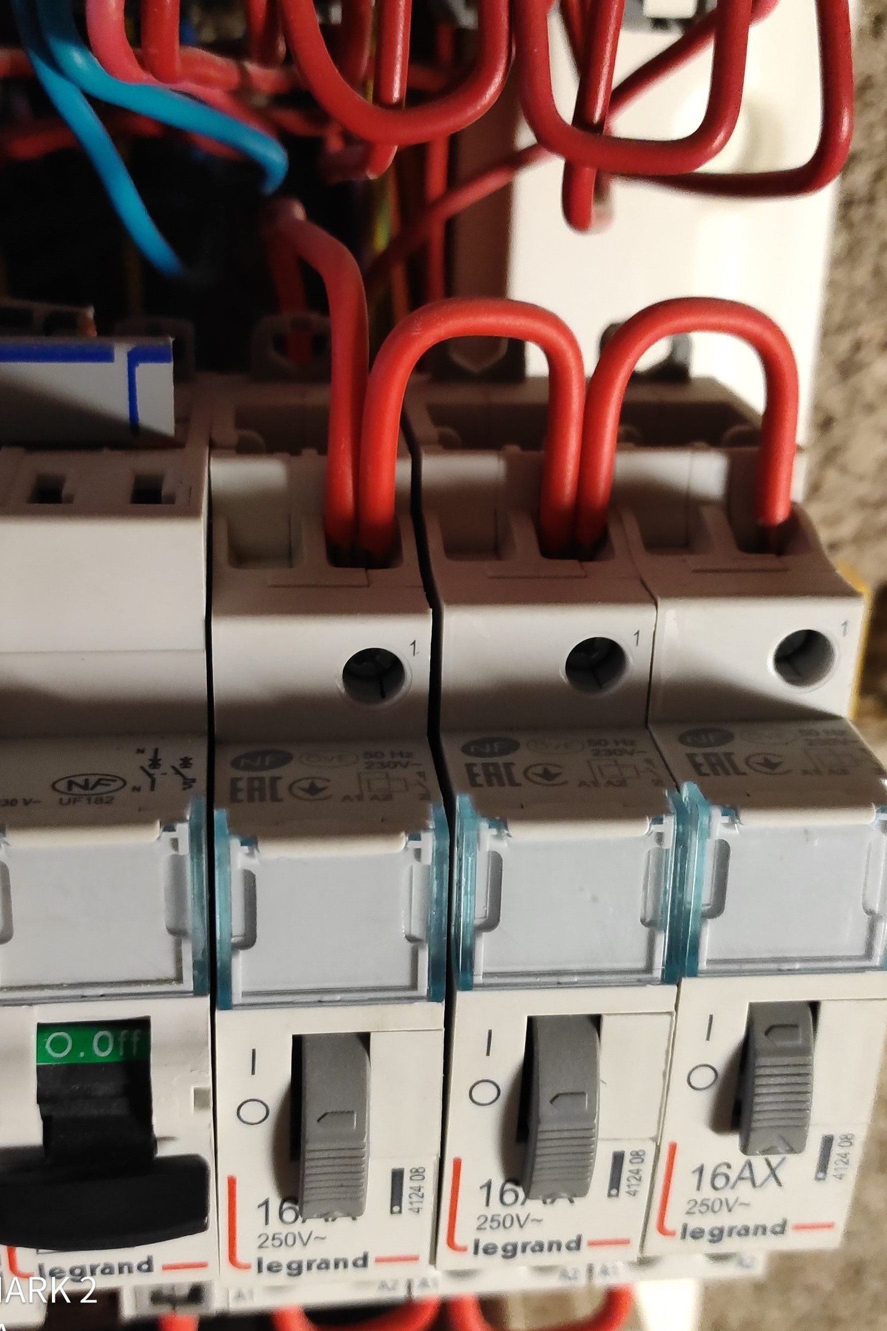

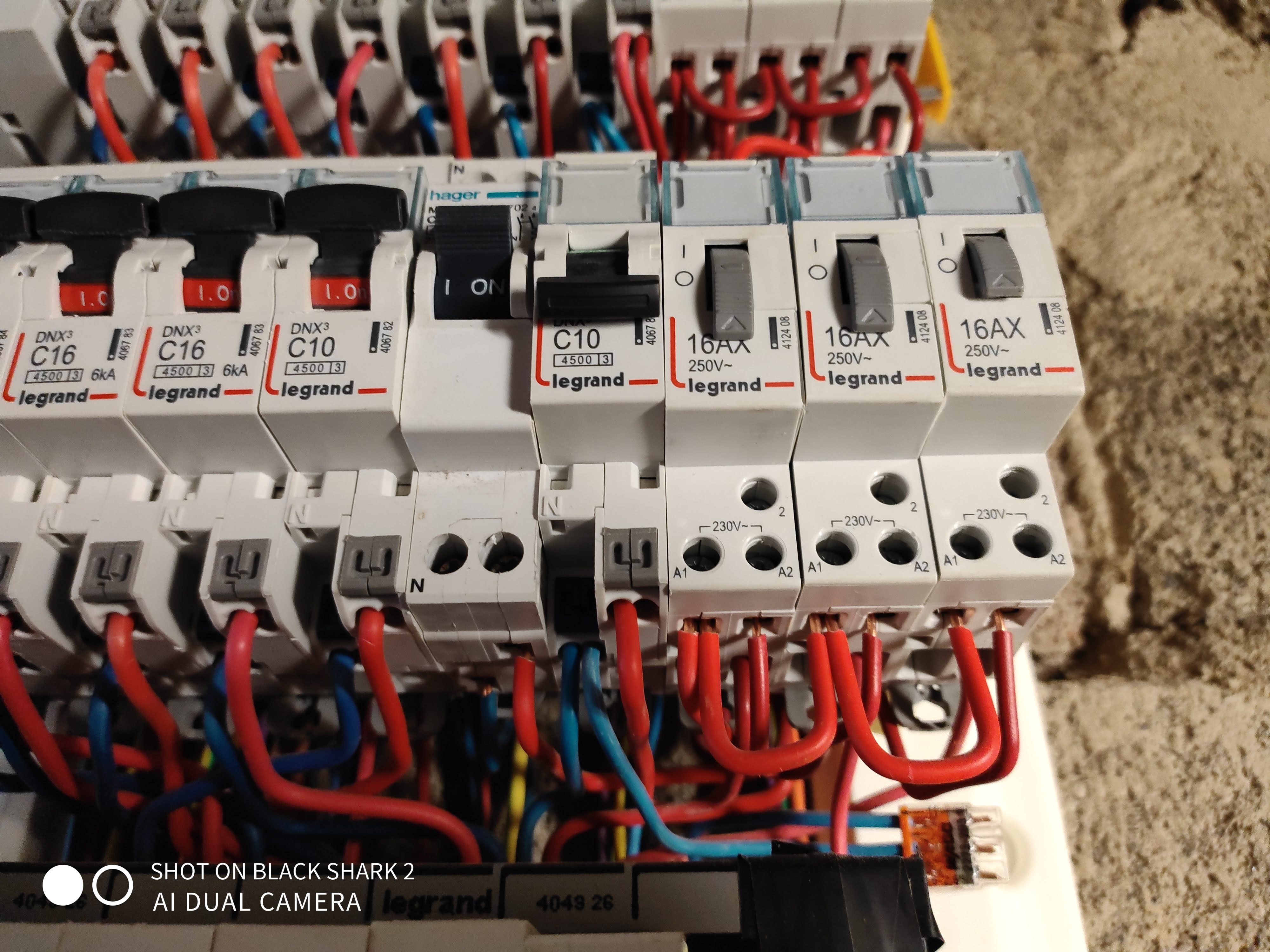

As-tu une photo de ton tableau, et surtout, sais-tu à quoi correspondent les fils ?
As-tu aussi une photo du télérupteur legrand branché ?

Messagepar rhana » 19 Fév 2021 21:25
rhana
Messages : 11
Inscription : 17 Fév 2021
Re: Quibinos & telerupteur
Messagepar rhana » 19 Fév 2021 21:28
En haut a droitela phase( connecte aussi aux interrupteurs), en bas a gauche la phase aussi, et selon la fiche constructeur position a2 ( en bas a droite) le retour interrupteur, et derrière A2 en position 2, le retour lampe. Le télérupteur n'est pas connecte en neutre.

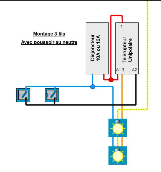

tu es donc dans cette situation (interrupteurs au neutre) : viewtopic.php?f=5&t=6747
rol
Messages : 461
Inscription : 12 Nov 2017
Messagepar rover820i » 20 Fév 2021 00:22
Télérupteur avec poussoir au neutre.
Comment décrit dans le topic lié par Rol, le mieux reste de garder le fonctionnement actuel en greffant le module domotique sur le télérupteur.

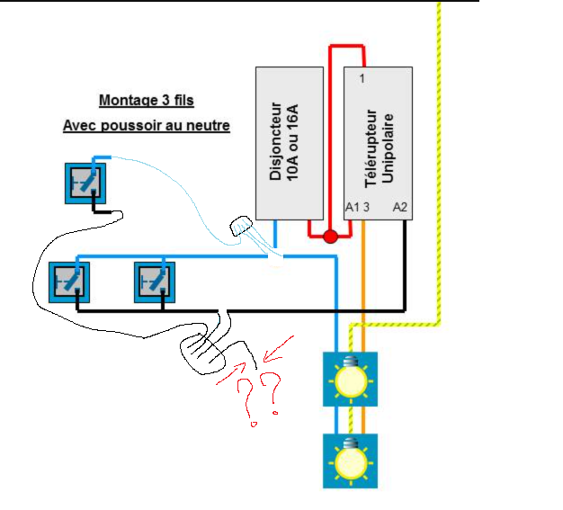

Messagepar rhana » 20 Fév 2021 01:04
Pour être plus clair:

Messagepar Fab_Rice » 20 Fév 2021 07:15
En effet, si tu veux conserver le télérupteur et le câblage des poussoirs existants tu ne vas pas avoir d'autre choix que de greffer en parallèle ton module sur le télérupteur, en générant des impulsions venant du neutre via le module sur la borne "A2" de ton télérupteur.
Pour ce qui est des câblages de tes boutons poussoirs, c'est assez curieux ton fil de plus sur ton dessin, à vérifier.
Les câblages de télérupteurs sont soit en 3, soit en 5 fils, mais on ne peut pas mixer les deux sur un même circuit.

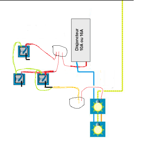

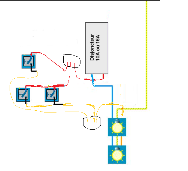

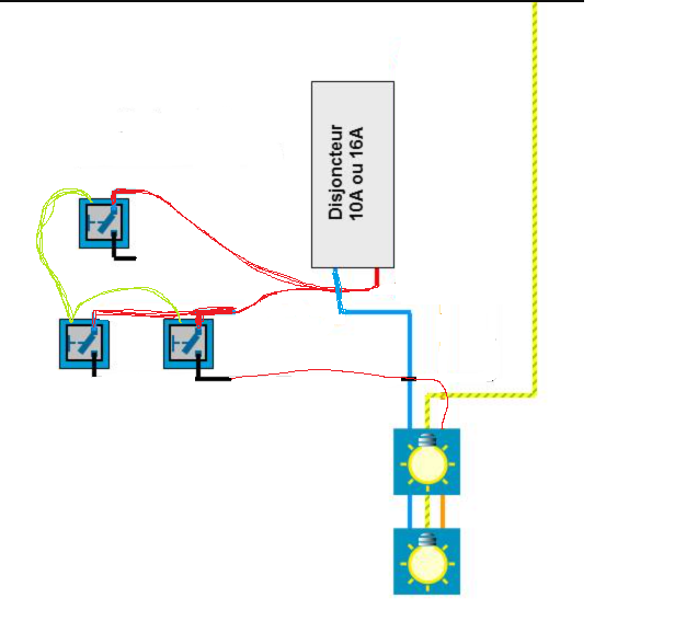

Alors j'ai 4 télérupteurs en fonction, tous semblent être câbles selon le même schéma, je voudrasi abandonner le qubino pour mes interrupteurs connectées maintenant que je les ai installée partout sauf sur ses 4 télérupteurs...
Mes interrupteurs actuel prennent le vas et viens, mais il faut trois câbles pour un des interrupteurs (phase, retour lampe et com) et 2 interrupteurs ou il faut 2 câbles (phase et com). Comme je n'ai que 2 câbles, c'est pas possible.
Sauf si je recâble au niveau du tableau électrique et que je balance la phase et le retour lampe (pas de com) sur chaque interrupteur, ensuite logiciellement je synchronise les trois, ma question étant le câblage suivant est-il dangereux ou safe?
Apres avoir isole les câbles qui vont a mon interrupteur je compte câblé de cette manière :
rhana
Messages : 11
Messagepar rhana » 20 Fév 2021 23:30
Ou je met un pont sur un de mes interrupteur, entre mon retour lampe et le port com, ensuite sur les autres interrupteurs j'utilise la phase et le port com, comme ceci (j'ai utiliser le vert pour le fil com, qui se branche sur un port special pour le vas et viens:
Actuellement j'ai déjà des vas et viens fonctionnant ainsi, trois câbles sur un interrupteur, phase, retour lampe et com et l'autre interrupteur trois câbles, un phase et l'autre com, mais j'ai rajoute le troisième câble sur la phase.
