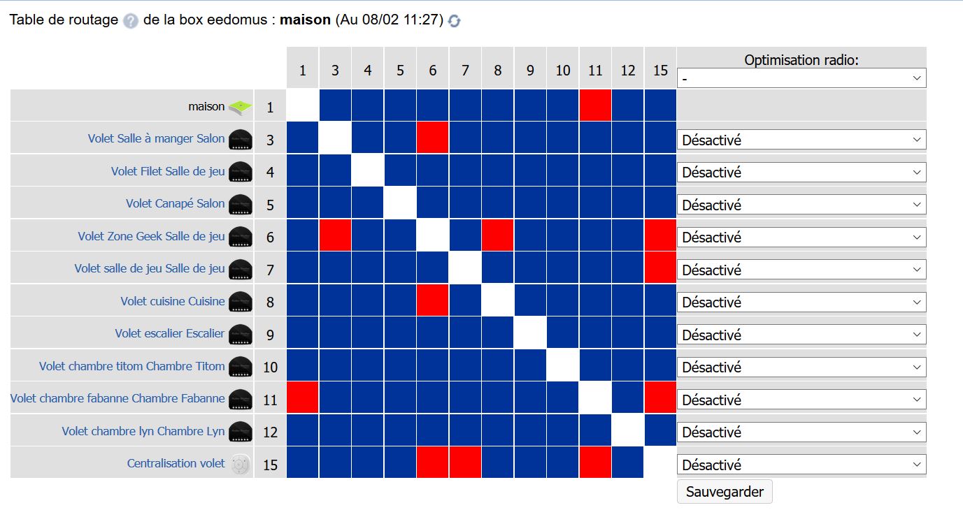

sans rien modifier à mon réseau z-wave, un de mes modules fibaro s'est retrouvé hors du maillage et ne communique plus avec l'eedomus du jour au lendemain.
maillage fibaro
J'ai essayé d'optimiser mais rien n'y fait, je suis vraiment novice dans le sujet mais quelles seraient les solutions possibles?

Bonjour Anne,
le fait que la case ligne 11 colonne 1 soit rouge ne veut pas dire que le circuit est hors maillage.
Cela veut juste dire le périphérique en ligne 11 (ton fibaro) ne peut communiquer directement avec le périphérique en colonne 1 (la box Eedomus).
L'absence de communication directe n'est pas symptomatique d'une panne dans la mesure ou le réseau est maillé et peut donc établir une liaison indirecte avec la box en passant par les autres périphériques.
Passe la souris au dessus des cases bleues de la ligne 11 et regarde les informations que cela te donne au travers d'une petite fenêtre popup qui s'ouvre.
Si en bas de la fenetre il y a marqué pas de lien à chaque fois, cela veut dire qu'il a vraiment un problème, peut être devrais tu regarder si ton module n'a pas perdu l'alimentation (fil débranché).
S'il y a marqué liaison oK cela signifie que le maillage est toujours en cours

Merci Merguez07, sur les cases bleues de mon module, il y a bien ecrit Liaison OK, il y a juste la case rouge ou il y a marqué "Pas de lien", mais du coup, je n'arrive tjs pas à communiquer avec...

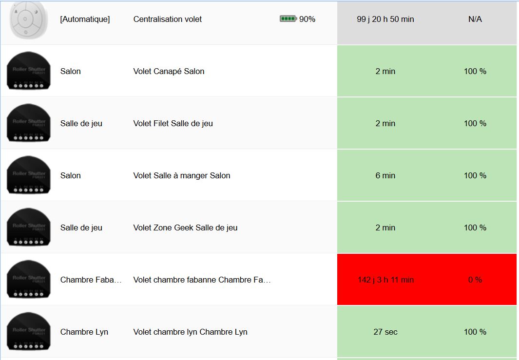

C'est un fibaro FGR 223 qui contrôle des BSO (brise soleil orientables). Il apparait à 0% dans la config et n'est plus joignable depuis 141 jours (oui je ne m'en suis pas préoccupée avant...)
J'en ai plein d'autres dans la maison qui fonctionnent :
liste modules fibaro.JPG (73.24 Kio) Consulté 9596 fois
Je ne peux pas ouvrir, fermer ou orienter mes lamelles avec ce module.

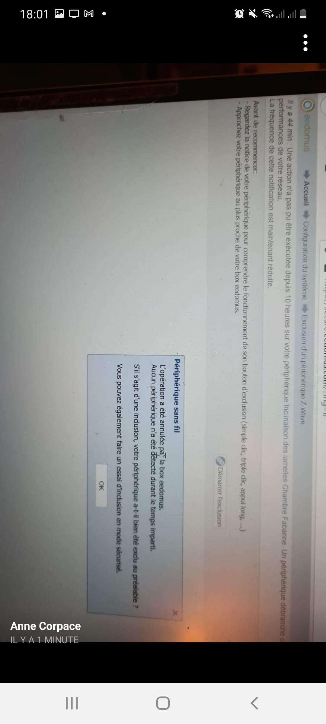

J'ai retenté ce matin de reset le module, de l'exclure, de l'inclure ...
La led a changé de couleurs, passant du rouge, bleu, vert, violet jaune de mémoire...
Cela veut dire que le module est alimenté non ?
Je n'ai pas réussi à exclure le module ni à le reinclure. Une fois, l'interface a détecté le module mais n'a pas réussi à aboutir. Je n'ai pas réussi à reproduire malgré de nombreuses tentatives :(
Du coup module défaillant ?

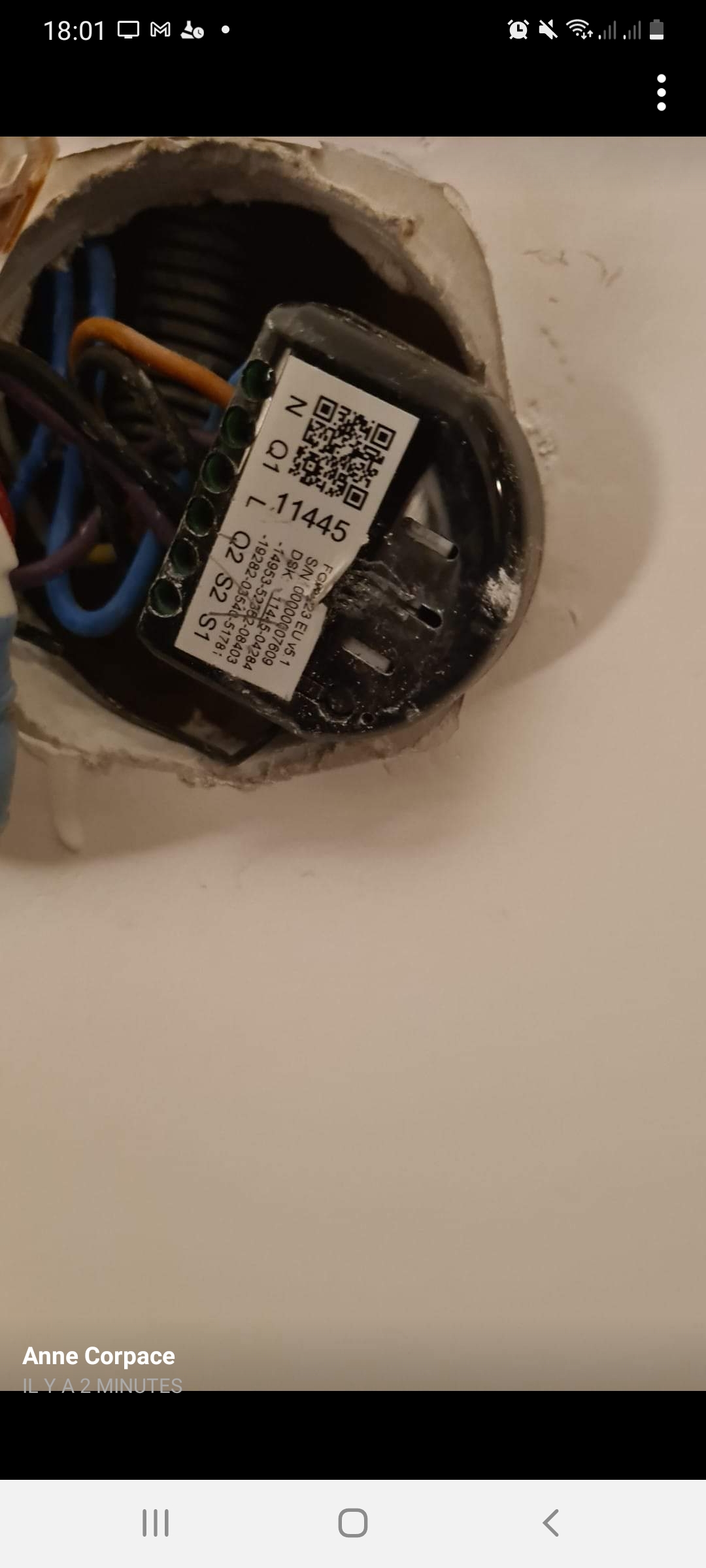

A voir la photo du module, il n'a pas l'aire très vaillant.

AnneTC a écrit:Je n'ai pas réussi à exclure le module ni à le reinclure. Une fois, l'interface a détecté le module mais n'a pas réussi à aboutir. Je n'ai pas réussi à reproduire malgré de nombreuses tentatives
Je serais toi, pour lever tout doute sur un dysonctionnement du module, je le débrancherais, et je le rapprocherais au max de la box, je lui ferais une alimentation provisoire et de reessaierais de faire les opérations d'exclusion et de réinclusion. Si la box Eedomus ne réagit toujours pas c'est sans doute que ton module est défaillant
