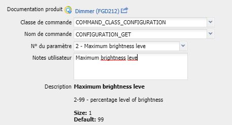

Dans les paramètres z-wave de ta lampe associée au FGD-212, commence par obtenir (CONFIGURATION_GET) la "Maximum brightness level" via le paramètre 2 :
Valeur obtenue (pour mon ampoule) est à 52 :

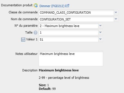

Baisse un peu le paramètre 2 par pas de 1 via CONFIGURATION_SET :
En ce qui concerne les variations d'intensité, cela dépend de la tension réseau. Par exemple, le soir, lorsque les HC se mettent en route, il y a des variations toutes les 30 min...
