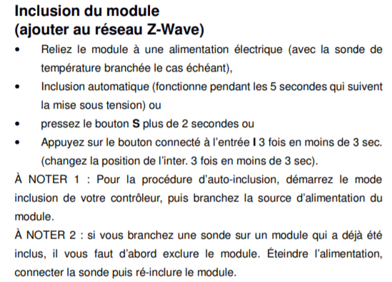

Salut , le reset c'est pas tout à fait comme ca d'après le doc regarde :
Re: inclusion impossible qubino zmnhsd1
Messagepar ARTNOW » 07 Jan 2021 12:49

Messagepar astoreone » 07 Jan 2021 13:15
oui il existe plusieurs méthodes pour le reset comme ils sont déjà dans le boîtier avec le disjoncteur etc je peux pas les retirer.
j'ai tenter de reset en faisant plusieurs secondes , indiqué 6s sir la notice mais je suis plus sur du 10/15sec pour être sûr qu'il sont bien reset.
si après il faut faire autrement le reset et l'inclusion suis preneur de la méthode mais le auto inclusion est impossible pour moi, le mode fonctionne si j appuye rapidement plusieurs fois où si je laisse 2/4sec le bouton appuyer mais ensuite cela fait : annulation...
