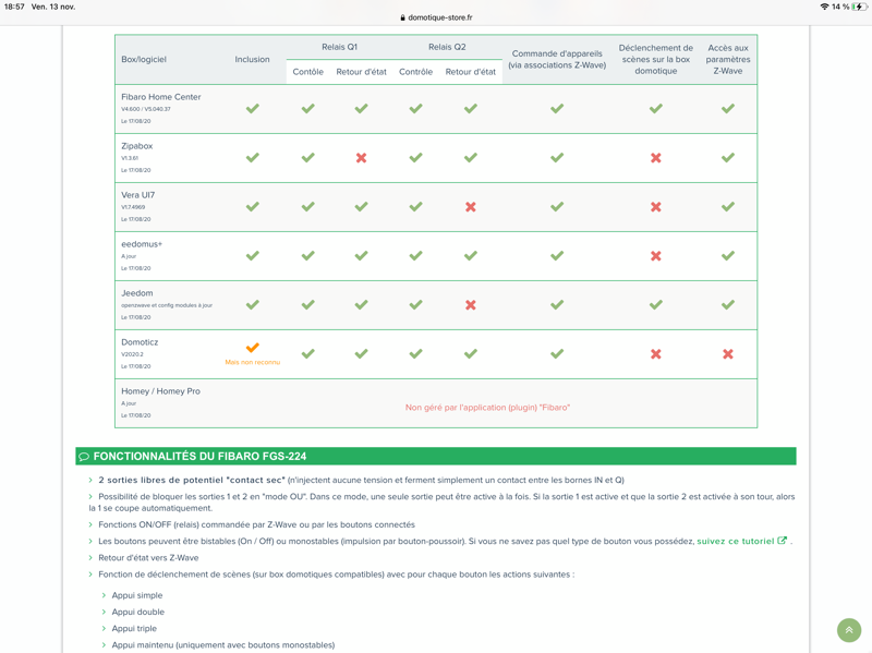

Si c'est clair, votre FGS se comporte en bouton poussoir, donc c'est normal, pour avoir le retour d'état la seule solution est de mettre un autre capteur. c'est le cas sur bcp de portail. j'ai un Nice Robus et j'ai mis un détecteur d'ouverture FIBARO pour avoir le retour d'état, pas d'autre choix !
je vous invite à lire dans le détail l'excellent tuto ci dessous :
http://tutoriels.domotique-store.fr/con ... rique.html

Tang tu vas certainement pouvoir me répondre; avec le FGS224 et Eedomus, il est bien prévu qu’il y ait un retour d’état pour les sorties Q1 et Q2 donc tu peux me dire pourquoi il faut rajouter un détecteur supplémentaire ?
2
Merci à toi
Romulise
Messages : 46
Inscription : 19 Sep 2020
Re: Racordement portail et FGS224
Messagepar tang » 13 Nov 2020 19:14
Romulise a écrit:Tang tu vas certainement pouvoir me répondre; avec le FGS224 et Eedomus, il est bien prévu qu’il y ait un retour d’état pour les sorties Q1 et Q2 donc tu peux me dire pourquoi il faut rajouter un détecteur supplémentaire ?
Merci à toi
le retour d'état en bistable va effectivement vous donner "ouvert ou fermé" mais la c'est en monostable (bouton poussoir ou impulsion) donc votre sortie aura toujours la même valeur
