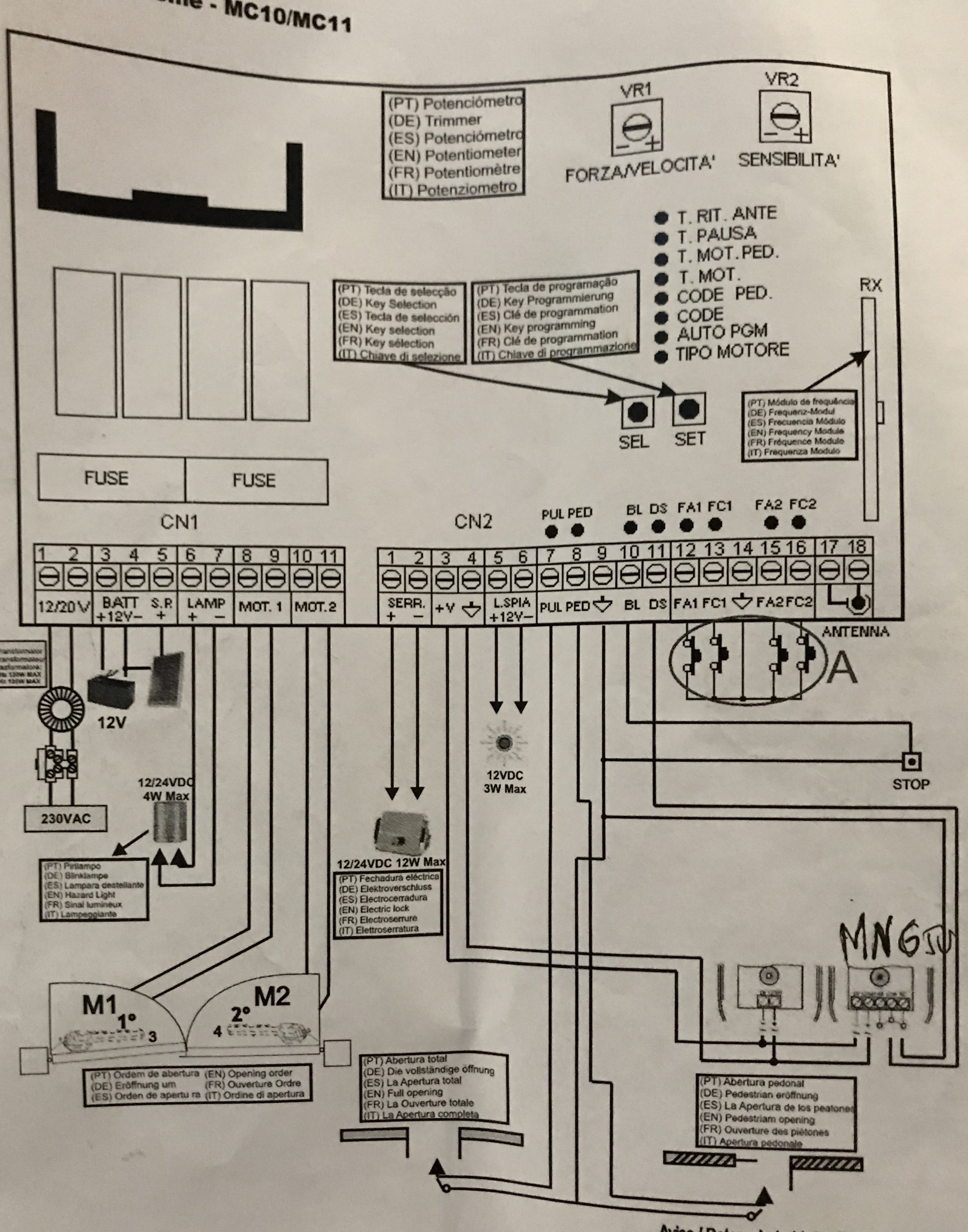

Je viens de déménager et je migre mon installation progressivement en essayant de replacer les modules dans les mêmes pièces pour ne rien modifier en règles... je m’en sors bien sur les raccordements mais j’ai une nouveauté, un portail motorisé 2 battants!
Du coup je suis perdu dans le raccordement:
Je dispose d’un module Fibaro double switch FGS222 qui a donc la possibilité de piloter le portail via 2 contacts secs, un pour l’ouverture totale et l’autre pour l’ouverture partielle (piéton).
Sauf que je me retrouve devant le schéma de la carte et que je ne sais pas trop comment connecter tout ça avec le module.
Mon portail a des moteurs Motorline en 24V il y a un bloc transfo dedans .
Est-ce que quelqu’un aurait ma gentillesse de me faire un petit schéma de branchement svp?
Je vous mets l’image du schéma de la carte électronique du moteur.
Merci !

hello,
Avant de câbler le FGS, faites déjà un test en shuntant 7 et 8 puis 8 et 9 sur le bornier, vous devriez avoir alors une ouverture totale (7-8) ou partielle (8-9).
si c'est le cas, c'est une première étape !, après il faudra, alimenter le module (trouver du 230V sur le bornier) puis câbler.

Messagepar Nikkos29 » 19 Oct 2020 12:44
Super merci Tang je vais essayer ce soir et te tiendrai informer pour la suite!

Messagepar Nikkos29 » 07 Nov 2020 17:05
C’est ce que j’ai fait et ça marche
Par contre j’ai raccordé mon module mais le zwave ne passe pas avec les 80m jusqu’à la maison
J’ai bien mis un module intermédiaire dans le garage qui rapproche à 70m mais toujours pas suffisant la box ne capte pas le module
Je suis désespéré je ne sais pas si je vais pouvoir le domotiser un jour !
