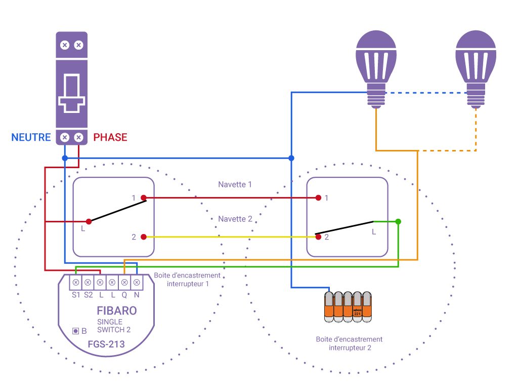

Messagepar arn22d4m5s » 22 Oct 2020 16:52
Bonjour à tous
J'arrive surement trop tard mais au cas où, il est tout à fait possible de faire un va et vient avec un FGS-213, j'en ai cablé un ce week-end. Et il n'y a pas besoin de modifier de paramètres, c'est configuré en va et vient bistable par défaut. Voici le schéma.
arn22d4m5s
Messages : 60
Inscription : 26 Juin 2019
Re: FGS 213 en Va et Vient
Messagepar arn22d4m5s » 23 Oct 2020 16:35
Je fais suite à mon message d'hier disant que le FGS-213 que j'ai cablé ce week-end fonctionnait aussi en va-et-vient.
Je confirme mais je me suis aperçu ce matin que j'ai une légère latence soit à l'allumage soit à l'extinction, tout dépend quel interrupteur j'utilise... C'est même pas 1/2 seconde donc pas très gênant mais je ne sais pas si c'est normal ou si ça vient du module qui est défectueux...
Messagepar ThierryStrad » 25 Oct 2020 10:33
Oui, ce schéma fonctionne sans pb. Je le fais régulièrement.
Dans mon cas particulier : impossible de tirer un câble supplémentaire entre les 2 V&V. Le principe était donc d'utiliser S1 pour l'un des 2 V&V et S2 pour l'autre. Je n'ai pas trouvé la solution autrement que par programmation (léger délai pour le V&V câblé sur S2).
Thierry
